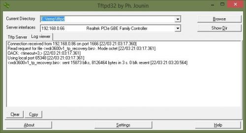

Segítség kéne, most üzemeltem be routerem, azt vettem észre, hogy folyamatos adatforgalom van a router és a pc-m között. A wireshark-nál ebből "TCP segment of a reassembled PDU" rengeteg van. mi lehet ez?
hjaaa, azóta persze, mindet leMDötöztem tftpzés előtt, de hiába: egyik se flashelődik be vagy nem tudom mit csinál a router, de egy led se pislan meg, miután tftpvel ráment az fw...
az azóta pécén leellenőrzöttek tuti jók... de h a wget a routerre mit szedett le, az nagy kérdés... vszeg hibásat
tanulság: SOHA nem flashelünk mdötözés nélkül
saját káromon.... -

az még oké, hogy feleslegesen kísérletezgettél, hogy ha jól mködött, de hogy minek kezdtél bele az újra flashelgetésbe, azt már tényleg nem értem
sima 10mp-es resettel visszaállíthattad volna alapra a routert, vagy failsafe-ben a firstboot-tal....a leszedett fw-ket minden esetben tesztelted MD5-tel?
a statikus dhcp beallitasok utani rezet (tudom, h nem kellett volna, de tesztelni akartam, h minden megkapja-e a jo cimet) után sose jött be többé a luci ... ssh-n még elértem, wgettel lekaptam egy webrevert (vágott) fw-t és az mtd -r write firmwaremeve.bin firmware parancsal fellőttem a gyári fw-t (régebbit, abból volt csak vágott és mindig ezzel álltam vissza gyárira...)
a flash, majd a reboot után már nem éledt a router.... (csak a power led ég)
ekkor a tftps metódussal (volt fent 2014es gyári fw már, szerencsére... bővebben itt is le volt írva hogyan: #10893 ) sikeresen rávettem a routert h leszippantsa a webrevert fw-t - ISMÉT.... de hiába, semmi. nemtom nem flasheli be vagy nem szedte le jól.... :/
próbáltam kétségbeesésemben vágott ddwrtt, owrtt, stb... meg ujra és ujra a webrevertet... de szerintem a tftps letöltés után nem flashel a router
nem látom, h csinálna valamit.gari?
Lekaptam Suste legújabb owrt-jét, hogy megejtsem a szokásos félévenkénti tesztemet: megy-e az xbox 360 wifin wpa2/AES-CCMP titkosítás mellett valamely custom fw esetén (owrt vagy ddwrt) - eddig mindig kudarc lett a teszt vége.
Összességében nem tudom, hogy pontosan mennyit vártam, talán valamivel több, mint egy évet a 3600 megvétele óta, de végre működik!
köszönöm az owrt fejlesztőinek és persze sustének is
(mivel lucit szeretem, ddwrt-t már ki se próbálom)(ps3, xbox one, nexus 5, lg g3 is mind-mind mennek, bár ezekkel eddig se volt gond, csak az xbox360-al)

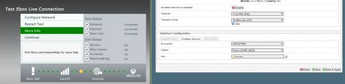

Vicu21
Az mitől van, hogy a régi avi-s meséket dlna-ról nem játsza le a tv, pendrive-ról meg igen?
Tegla80
