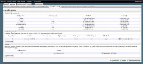

Victoryus #9594 üzenetére
hogy/hol csatoltad?
utólagos csatolás csak a luciban megszerkesztve lesz jó, mert másik csatolási pont kell
a képen is látszik, hogy 2 /mnt -d van
ráadásul az sda1-es mountolást kitörölte a 2., ígyha restartolna a router, akkor már nem is csatolódna feltehát:
1: az SDB2 csatolást szerkeszd meg, mondjuk legyen a csatolási pont: "/pen"
2: vedd fel kézzel újra a luciban az SDA1-es csatolást (hozzáadás, /mnt, ext4)így helyre áll a rend
De pent SWAP-nak????
tuti ezt akartad? -

suste
donmackó #9500 üzenetére
simán, én is így csináltam
alényeg, hogy a TM "Beállítási fájl könyvtára" a HDD-re legyen irányítva most (pl: /mnt/transmission), és az új fw-ben is ugyan oda legyen
így amikor indítod az új fw-ben a TM-et, akkor mindent beolvas a régi rendszer szerint, tehát nem fog újra ellenőrizni semmitegyébként a beállítások átvitele sem egy nagy ügy:
1: csinálsz most egy mentést
2: a mentésbe belépsz TC-vel, majd mindent kitörölsz belőle, csak ezek maradjanak:
csak az etc/config könyvtár és abban a "ddns, dhcp, firewall, fstab, minidlna, network, qos, samba, transmission, wireless".
3: amikor töröltél minden mást és kilépsz a mappából, akkor a TC újracsomagolja a mentést
4: felrakod az uj fw-t úgy hogy kiveszed a pipát a beállítások megtartása elöl, és a HDD nélkül
5: a megcsonkított mentést visszatöltöd az új fw-ben
6: áramtalaítod a routert, rádugod a HDD-t, majd áramot adsz nekipersze ha van extroot-od, akkor sajna ez nem megy ilyen egyszerűen.....
