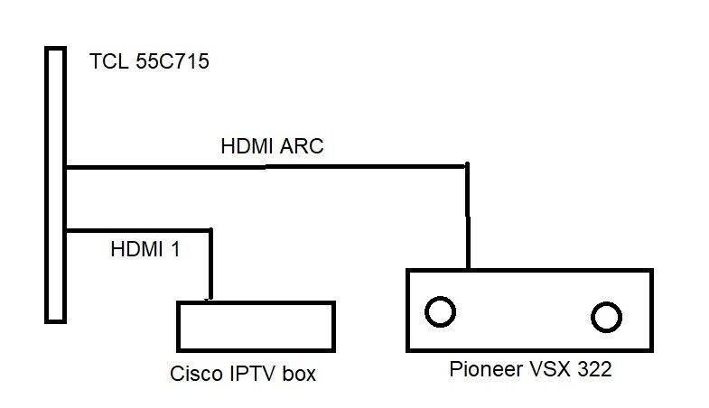

Van valakinél olyan hiba, hogy a soundbar hangja el van csúszva a műsor szájmozgásaihoz képest? JBL Sound Bar 2.0, és HDMI Arc-on keresztül csatlakozik. Kb a TV reset óta van a hiba és nem tudom mitől lehet, de a tv / soundbar ki be kapcsolása nem oldja meg. Pár hétig jó volt, bár akkor főként Bluetooth on keresdztül kapcsolodtam csak váltanom kellett Arc-ra, mert a blueoothon keresztül a TV nem birta automatikusan bekapcsolni a soundbart.
Kiskutya
Nekem vsx 323 van de nem megy normálisan az arc viszont ez nem tv hibája mert több fórumon is olvastam hogy nem tudták normálisan összehozni más tv-vel sem.(Tcl elött lg volt azzal se ment) Nekem úgy van bekötve hogy tv hdmi1 - erősítő hdmi out + optikán illetve a sat az erősítőre van kötve. A tv saját lejátszóján tuti kimegy megy az 5.1 viszont tegnap sikerült már a plexen is kivinni ahogy fentebb írtam.
webb04
Hasonlót kérdeztem a házimozi fórumban.
Eddig úgy nézett ki,hogy Sony LCD TV (még nem volt lejátszó funkciója).
Ha TV-t néztem,akkor IPTV egység és TV.A hang a TV-n
Vettem a Tanix TX3 Minit.
Ha filmet néztem,akkor az erősítőn jött a hang.
Most lenne új TV,és kiváltaná a Tanix-ot.Úgy gondolom,hogy a TV lejátszó funkciója elég lesz nekem (filmek SD-ben,HD-ben de csak DD 5.1). -

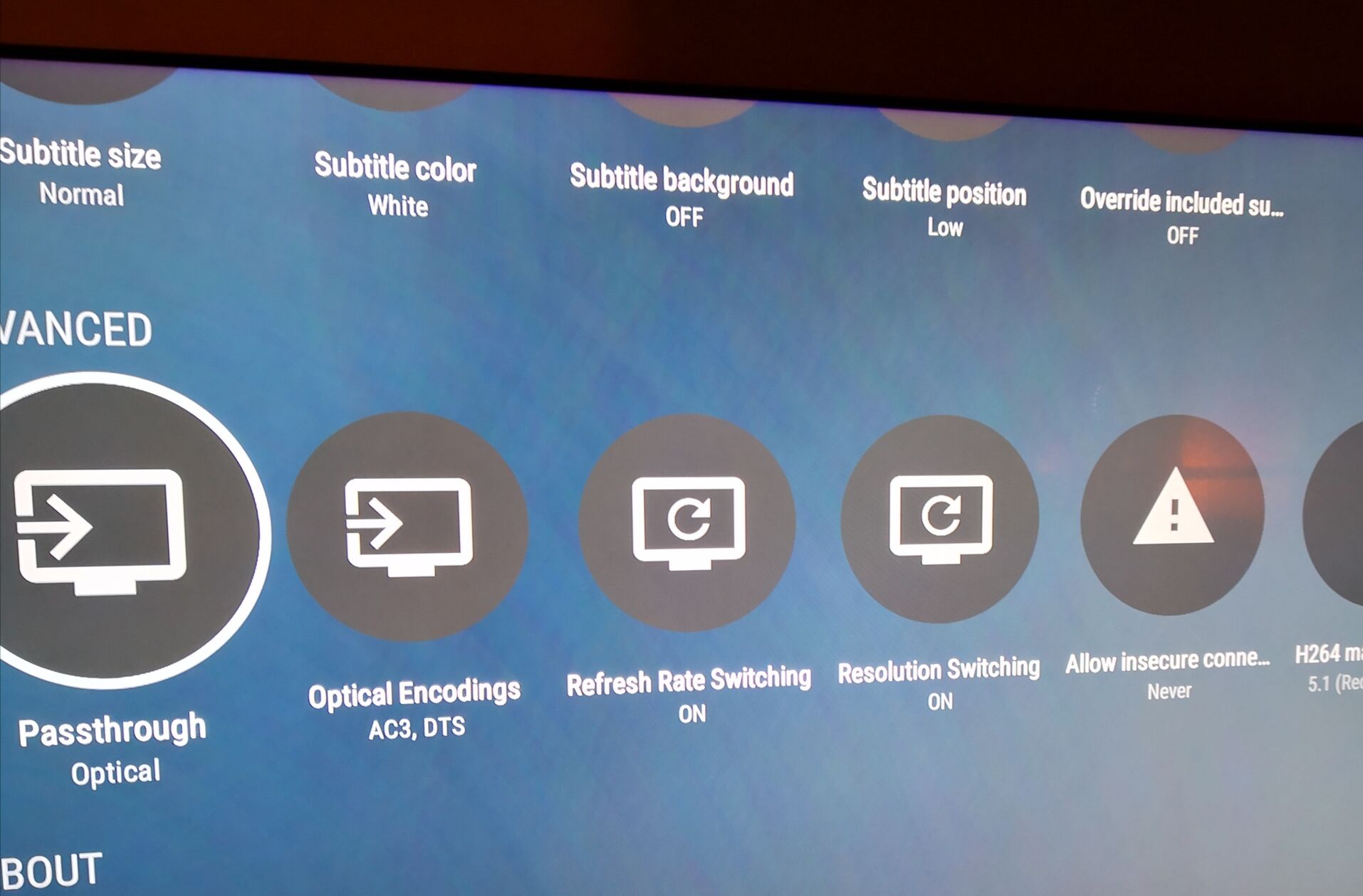

Sikerült frissítenem, röpke fél óra alatt már azt hittem kuka lett a TV, meg Kiskutya javaslatára nem tömörítettem ki a ZIP-et így elindult a frissítés.
HDMI ARC-al nem működik a PLEX kliensen a dolby, bármilyen beállítást néztem semmi.
Optikai kábelell működik de csak AC3 5.1, DTS hang lejátszásakor Error jön, hogy ellenőrizzem a kapcsolatomat majd próbáljam újra. Jelenleg WIFI-n vagyok ami elég jó, elvileg gyorsabb mint a 100 Mbit-es LAN de majd UTP-vel is ki fogom próbálni. Másnál műküdik a DTS hang? Próbáltam Xplay-t nem működik az 5.1 -

Ahogy írtam, automatára állítva egyből megjelenik a dolby digital piktrogram pedig még egy hang nem szól a tv-ből csak a menü hang. Hiába indítok el 5.1 filmet a center hangsugárzó nem megy. Optikai kábelell mindjárt kipróbálom.

Próbáljam ki optikai kábellel? Jelenleg ARC HDMI porton, HDMI kábellel van összekötve a tv és az erősítő.
