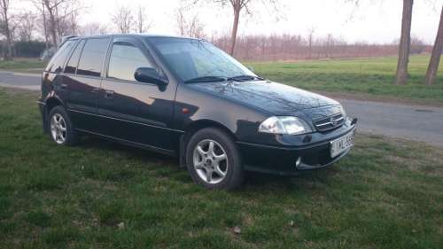

Igen az. A hivatalos neve 1.3 16v GLX EXTRA
A szárny, lámpamosó, és a többi apróság miatt.
Én 29000 km-el vettem, már 8. éve van nálam, 2. tulaj vagyok. Itt az olaj, és szűrőcsere mindig elvolt végezve, semmiben sem szenvedett hiányt.
A fogyasztás nagyon baráti 6-7l max, és köszi

norbyone #16972 üzenetére
Ejj, ha egy hónappal ezelőtt kérdezed.
Most vettünk egy 2003. 7. havit 450-ért, szinte ugyanez ezüstben. Gondolom GLX ez is. Miénken nincs alufelni meg szárny, meg kicsivel több a km. 300 körül csomót néztünk, elég szakadtak voltak. 400-450 reális érte, 500 már riasztó lenne nekem is. -
Hello!
Gondolom klíma nincs benne, különben írtad volna.. Szóval szerintem úgy 350-400 közt van valahol a reális ára. Én megpróbálnám meghírdetni 450 körül ha nem sikerül eladni, akkor vidd lejjebb az árat..
Egyébként a 2001-es Suzuki Swift Sedanom (klímás) eurotax árfolyama 344e forint volt pár hónapja.. Sajna ez ennyit ér.. :S
Sziasztok. Mennnyiért lehetne mostanában eladni a kocsimat?
Linkelnék egy képet:Adatok:
Gyártási év: 2003. 03
km: 148.0001.3 16v, gyári alufelni + 4 vasfelni vadi új téligumikkal, gyári szárny, lámpamosó, elektromos első ablak + tükör, 2 légzsák, Jvc hifi, ködlámpa, műbizonylatos sötétítés hátul, gyárilag szinre fújt ( fekete ) minden eleme, sosem volt javítva, teljesen rozsdamntes kaszni, hibátlan, erős motor.
Köszi
