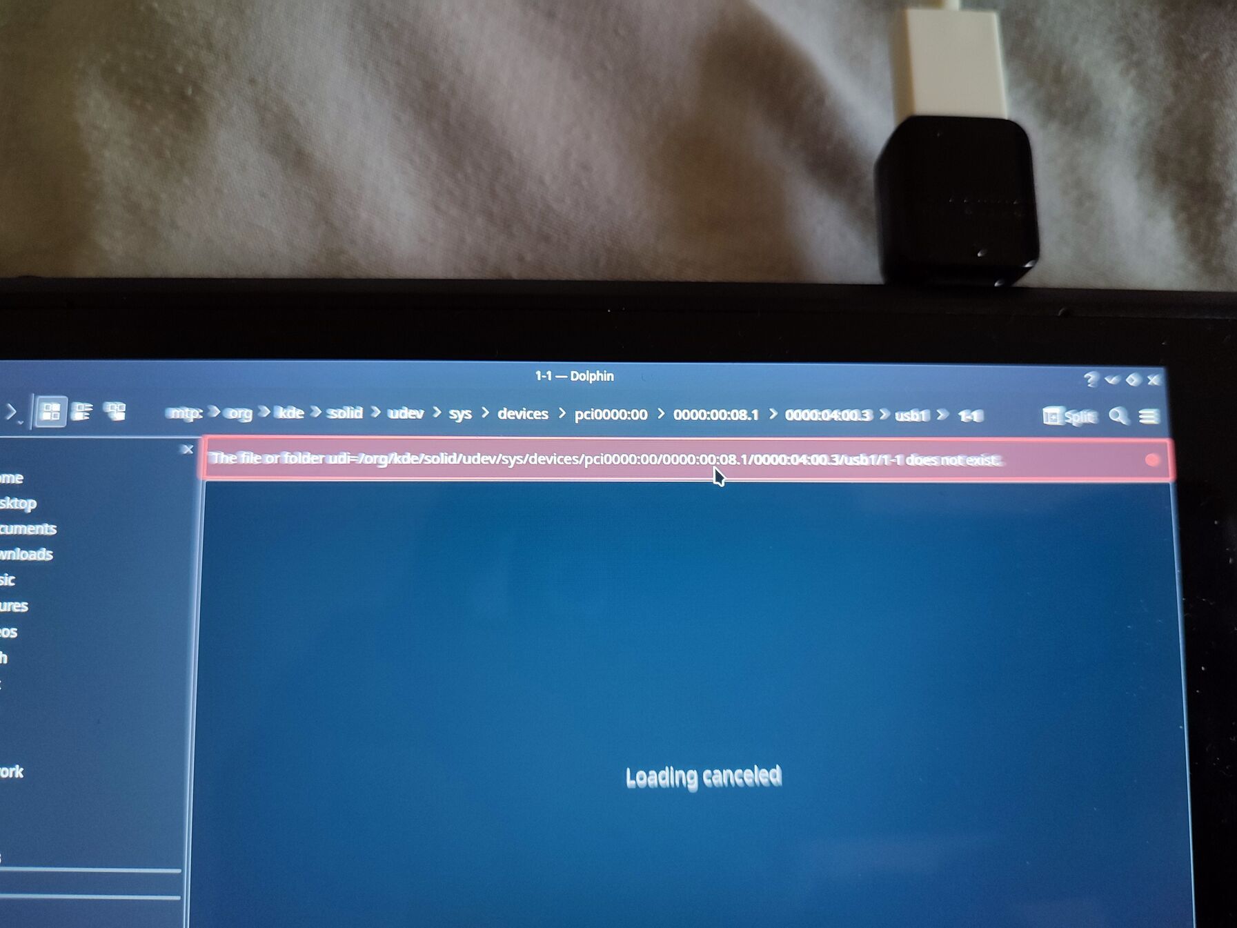

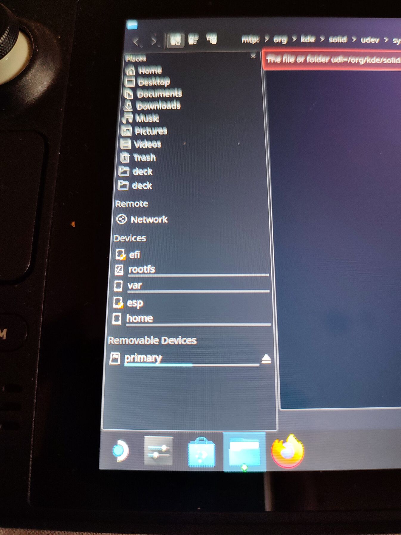

Tegnap óta valamièrt nem csatlakozik a telefonom a Deck-hez. Már legalább 1T adatot másoltam a telfonról a Deck-re. Eddig minden simán ment...
Ha bedugom a kábelt , akkor a Deck egyből felismeri a telefont. 2 opciót mutat. 1. "mount" de hiába nyomok a gombra semmi nem törtènik. 2. Nyissa meg a mappákat , ilyenkor a telefonon lèvő dolgokat mutatja normál esetben , de most csak simán a fájkezelőt nyitja meg. (Telefonon elfogadom a fájlatvitelt)Meg valamièrt üresnek mutatja a belső tárhelyet , pedig egy csomó cucc van rá telepítve.
