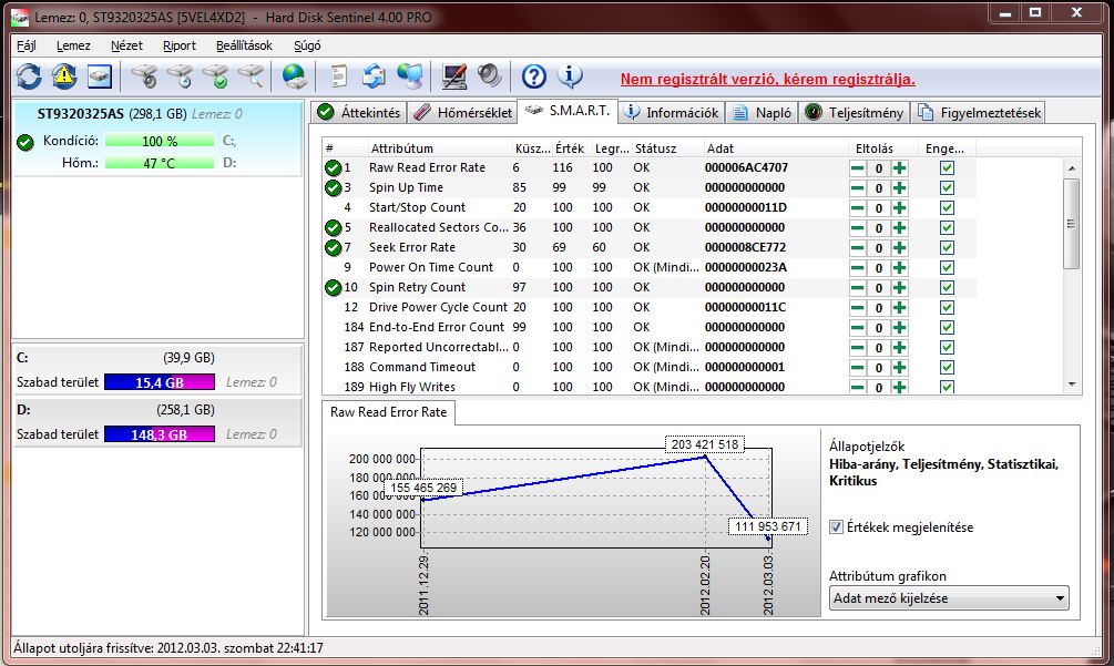

Olyan gondom lenne hogy van egy HDD -m ami sentinel szerint 100/100 -as. viszont a Rövid ön-teszt nem fut le rajta Olvasó egység hibával leáll.
Előre is köszönöm a válaszokat!

Nem tökéletes a merevlemezem, mit lehet tenni?
Valószínű további hibák kerülnek felszínre. Nem biztos, hogy sokáig használható már.

Nemrég pont volt erről szó, hogy seagate-eknél lehet ott akármekkora szám, nem számít.

hdsentinel
Ez bizonyos Seagate-modelleknél tapasztalható: a firmware-ben van egy hiba, ami
átallokálás után nem csökkenti vissza a gyenge szektorok számát.Így ahogy látható, a gyenge szektorok száma is maradt 1, de ha a felület teszt nem
mutat hibát, akkor minden rendben van: az átallokálás megtörtént és nincs gyenge szektor.
Így amíg az állapot nem változik, nincs ok aggodalomra. -

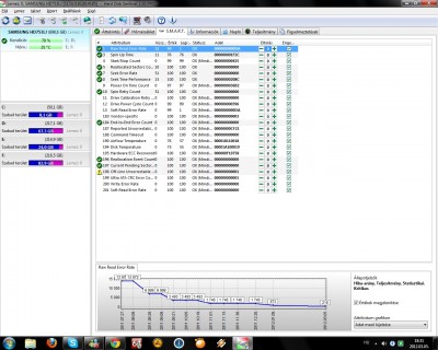

A következő gondom lenne van egy ilyen vinyóm: Samsung HD502HJ és ezt írja rá a hd sentinel:
Meghibásodás várható - Attribútum: 1 Raw Read Error Rate, Olvasás közben előforduló nem javított hibák száma. Lemezfelület vagy fejek hibájára utalhat.
A lemez felületén található 12 gyenge szektor, mely(ek) későbbi használat során áthelyezésre kerülhet(nek).
A lemez és a számítógép közötti adatkapcsolatban előfordultak problémák 24581 alkalommal.
Azonnali merevlemez csere szükséges.Kondíció: 0%
SMART: linkMit lehet vele csinálni?

hdsentinel
Kattints a szöveges értékelés melletti "?"-re vagy olvasd el ezt: Hibás szektorok találhatóak a lemezen.
Ezekből kiderül, hogy a hibás szektorok _már_ ki vannak zárva a használatból és így a használatot nem befolyásolják. Azokkal további teendő nincs.
A kérdés az, hogy lesz-e még további ilyen hibás szektor (ilyen alacsony kondíciónál ez elég valószínű) és azok milyen gyorsan jelentkeznek és mekkora területet érintenek.Ezt is érdemes elolvasni: Nem tökéletes a merevlemezem, mit lehet tenni? mivel ebből kiderül, hogyan érdemes ellenőrizni, hogy az állapot stabil-e vagy vannak-e további hibák. Utóbbi esetben lehetséges, hogy a kondíció tovább romlik - egészen 0%-ig, amikor viszont már garanciális csere kérhető (a hibák száma ekkor éri el a gyártó által szabott küszöbszintet).
Ha az állapot stabil, akkor Te magad tudod a kondíciót feljebb tornázni azzal, hogy a jelzett problémákat tudomásul vetted és nem szeretnél róluk a továbbiakban értesülni. Ez a S.M.A.R.T. oldalon a felkiáltójellel megjelölt attribútumoknál az "Eltolás" mező segítségével oldható meg (a szöveges értékelésben jelzett hibák számát kell negatív előjellel megadni).
De ez természetesen csak egy virtuális javítás, hiszen ettől a merevlemezben a hibákat kiváltó dolgok (pl. mikroszkópikus porszem, karc) nem tűnnek el, azok további hibákat okozhatnak.
