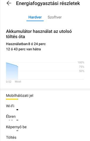

AoD nálam 7h-23h között bekapcsolva fogyaszt kb. 8%-ot.
Előző értékre abból következtetek, hogy AoD-dal saját minimál használattal (1 sim - VoLTE, wifi on, BT off, akkunál egyik mód sincs bekapcsolva) 25% körül volt a 24h-s akkumerülés (5-10%-os akkunál 3 nap + 15..17h üzemidő alatt 1-2h telefon és 2-3h képernyő volt jellemző).
AoD nélkül (illetőleg Tasker által eseményvezérelten használt AoD-dal) ez leesett 15% / 24h környékére - függően persze attól, hogy mennyit volt kézben a telefon és mint írtam tényleg minimál használat (gyakorlatilag +1 nappal kitolódott a használati idő pedig csak az AoD került "lekapcsolásra").

Elképzelhető, hogy az adatmegosztó sim miatt van?

A mobil hálózat jel elég gyenge, és valami sokat ébreszti. Ha ránézel az enyémre, látható este töltés után kicsit használtam aztán egy nagy szünet éjszaka utána látszik megint, hogy reggel elkezdtem használni, nálad jóval több ébrenlétet mutat. Ezt kelkene megtalálni a gyenge hálózati jelen kívül mi lehet még. Tedd fel a gsam battery programot az részletesebben mutatja, hogy mi mennyit fogyaszt. Milyen programokat tettél vissza eddig?

4-5 töltés után fog beállni, ettől függetlenül sokallom. Mintha be lenne valami program ragadva. A rendszernek kisebb százalékon kellene lenni, ez utal arra, hogy valami pörgeti. Térerőd milyen? 1 sim vagy kettő van benne? Ha nem javul, érdemes lenne szervizbe küldeni, most házhoz jönnek érte.
Egy ilyen képet is tegyék fel. -

Szia! Ne várj, írtad, hogy android 10- re frissítés után nem volt vissza állítás, verziót ugrottál ezért alapból ajánlott, főleg ha van anomália, nálad merülés. Ahogy Black_Raven javasolta, szűz belakás legyen, csak képek, videók, névjegyzék mentés legyen, minden mást, telepíts újra. Ha így csinálod, nem lesz gondod.

Kb 1 hetes a telefon, tehát bekapcsoltam, egyből jött rá a frissítés Android 10, már az első napon is tapasztaltam, hogy estéről reggelre nagyon sokat merült, aztán át tettem csökkentet módba, akkor is sokat merült ugyanúgy.
Valahol olvastam, hogy frissítés után HR kellene..
castiels
Ezt most töltés után mutatja. Most vettem le.
Hard reset?

Ha ez az éjszakai merülés, akkor egyértelműen ez a bibi. Ha a töltőről most vette el ,akkor semmit nem ér. -

Volt olyan, hogy bekaocsoltam estére az ultra energia takarékos módot és akkor is ugyanez volt.
castiels
Black_Raven #4537 üzenetére
Nem fut semmi... Akkor hard reset? Frissítés után nem csináltam. Miután Android 10 re frissített.
castiels
Az normális ha 1 éjszaka alatt merül 30%-ot kikapcsolt wifivel a készülék? 8-9 ora alatt kb.

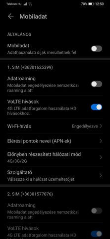

Ez érdekes, nálam nincs ott a VoLTE és a Wifi hívás kapcsoló a menüben, csak a Roaming, APN, stb... az mitől lehet? Valakinek ötlet?
A szoftverből a legfrissebb van fent (10.0.0.190). A szolgáltató neve mellett egyébként ott van a VoLTE logo (Voda). -

Nekem az 1sim Telekom a 2-es sim pedig Telenor. A Telenor kiírja a Telekom nem.
manokaki
Android 10-en telekomnál kiirja a VolTe kapcsolatot felül ?
