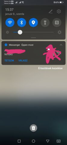

10-re váltás után tapasztaltam az alábbi hibát.
Facebook Messenger üzeneteket én az értesítőből nézem meg és válaszolok is rá.
Hogyha válasz közben kapok még egy üzenetet, akkor egy soft újraindítást csinál a telefon... Kb 3 mp...
Csinaltam "tiltott szót" "fr". A programok visszatelepítése elött nem volt gond. Hogy tudom kideríteni, hogy melyik app miatt van? Amikor csak a Messenger volt fent, nem csinálta... -
