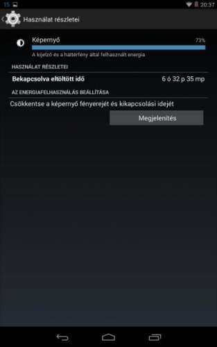

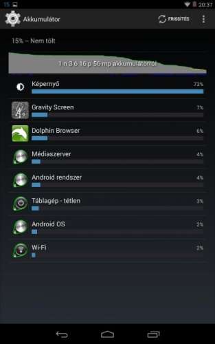

Bozek
juhiimi #18174 üzenetére
Én írtam múltkor, hogy használat nélkül még 2 nap 7 óra múlva is 100%-on volt az akksi.
Egyébként meg lehúzod a jobb oldalt, ahol a kis beállítás ikonok vannak és rányomsz az akksira, akkor kiírja, hogy mennyit volt bekapcsolva a kijelző. Kb. annyit volt használva a tablet.

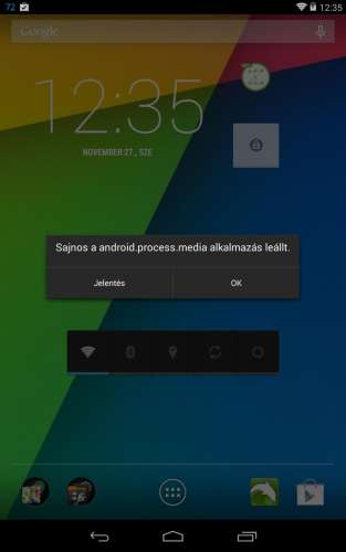

cairojack
cairojack
2 órája frissítettem 4.4-re a 2012-es Nexus 7 Cellularom, és azóta kétszer fagyott ki gyári alkalmazás.
Kezdődött úgy, hogy a frissítés után azonnal feltettem egy dropboxot, majd ezek után USB kábelről elkezdtem a PC-mről visszamásolni a frissítés előtt lementett fájlokat, és a másolás egy hibaüzenettel leállt.
No ez egy. Most már feltelepítettem pár alkalmazást, de messze még a vége, gondoltam lecserélem a hátterem, mert a gyári ronda.Erre a háttér bellítása közben kifagy a progi... Borzalom. 11 hónapja és 21 napja van meg a cucc, összesen nem fagyott ennyit... Eddig egyszer állt le valami progi kb 3 hónapja.Az is Third Party volt. Erre most itt ez a "csodás" 4.4, és egy hulladék.
Aki frissíteni akar rá, javaslom várjon még vele pár hetet.

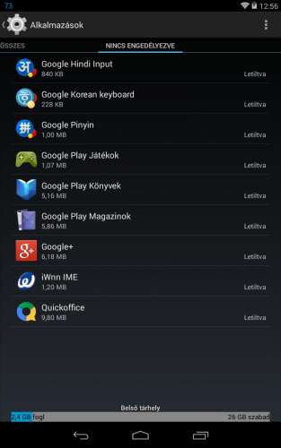

Laccy0224 #18152 üzenetére
Rootolni kell, appoknal adatok torlese, es a /system/app-bol kitorlod ami nem kell. Aztan ujrainditod. Es ha mazlid van, akkor nem toroltel ki semmit, ami kellhet (akar kesobb is). Szoval reszemrol nem ajanlott, foleg, ha elso androidod. Az a par mega hely, amit nyersz vele, nem zavar sok vizet.
@(#18157) fatty & (#18154) csabám: muhahahaha
Laccy0224
Úgy tudtam, ezeket a beépített alkalmazásokat nem tudom uninstallálni.
Tévedek? Ez az első Android az életemben és eddig csak ezt a módját láttam egy alap program kilövésének.Hol tudom ezeket végleg törölni?
Köszönöm.Látom sto1911 írta(d), hogy gond lehet az uninstallálással?
Miért? Van különbség? Ha tiltva van, akkor sem használja a rendszer, csak foglal egy kis helyet, nem?
Igaz, figyelmeztetett, hogy lehetnek gondok, ha tiltom őket, de ott sem vettem észre eddig semmit. -
Laccy0224
Dolphine #18143 üzenetére
Igen letilthatod őket!
Nekem most ezek vannak letiltva és eddig minden megy rendesen:
- Aktualitások
- Cloud Print
- Drive
- E-mail (Gmail appot használom)
- Earth
- Google Play Játékok
- Google Play Könyvek
- Google Play Magazinok
- Google Play Zene (másik lejátszót használok)
- Google+
- Hangouts
- HP nyomtatási szolgáltatási beépülő modul
- Quickoffice
- TérképHa törlöd a frissítéseket is, és a tárolt adatot, akkor még kis helyet is kapsz cserébe

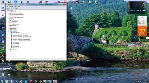

Sterilzona
Tehát.
Egy kis összegzés, mert már nem tudom hol áll a fejem.
Tab, gépre kötve,recovery felirat mutat, nem ismeri fel gép. unkown devices.
total comanderbe vagyok, ott ahol van egy fastboot és egy adb exe továbbá a recovery fáj ( emellé nincs kiterjezstés írva )
itt nyitom meg a parancsort, és írom be fastboot devices.
Nem csinál semmit, mert valami AdbWinApi.dll hiányzik. -

Sterilzona
fastboot devices : parancs sorba ezt írok be?
A rendszer nem ismeri fel stb ... hiba üzenetet ad -

Nézet alatt pipáld be a rejtett eszközöket...ott lesz az egyébb eszközök között. Az adb driver aláíratlan, ezért nem megy. Én is ezzel küzdöttem két napja, de most kicsit hanyagolom. Jah, nekem is 64bites (lehet itt lesz az eb elhantolva) oprendszerem van, csak a 8.1...

A fastboot devices mit mond?
Az eszkozkezelorol egy screenshotot mutatsz? -

A sajatgepen jobb gomb > tulajdonsagok > eszkozkezelo.
Itt elvileg lesz egy ismeretlen eszkoz, azon jobb gomb > illesztoprogram frissitese. Ott betallozod neki az inf fajlt, es OK.Ezutan a fastboot devices listazni fogja a kutyut. Utana mehet a flash-all.

Bozek
Szaszabond #18101 üzenetére
Nekem most 2 nap 7 órája volt utoljára feltöltve a telefon és még mindig 100%-on van. Persze ez a készenléti idő, mert nem igen használtam.
A másik, amit még tapasztaltam, hogy 4.4-től végre normálisan el tudják tüntetni az alkalmazások az alsó érintőgombokat. Így végre a Moon+ Reader-nél sincsenek ott könyvolvasás közbe. Sokkal kellemesebb érzés. -

Megpróbáltam 297db, ~1.3MB-os képpel, 74 db, 79db behalt, és táblán jött a hibaüzenet.
Letiltottam G+-t: 130 kép, majd 287 kép, 335MB, 2 perc 15 alatt simán átmásolta.
Megint engedélyeztem G+-t, de letiltottam benne az autómata képmentést, és sikerült a másolás.
A f.stalicska egyből akarja feltolni netre, gondolom ezért nem bírja, nálam marad letiltav az egész G+.
Már van pár felesleges alkalmazás. -
Segítsetek nekem kérlek! Úgy vélem egy bugot találtam! Nézzétek meg ti is kérlek, hogy csak nálam van-e ilyen hiba KitKat alatt (de lehet JellyBean-nél is van):
Másoláskor (pl sok kisebb képm nálam 286db kép 2MB körül darabja), megszakadt állandóan a tablet és a PC közti kapcsolat! Nem tudtam másolni adatokat rá emiatt. A közepe fele mindig kifagyott!
Nulláztam a tabletet majd továbbra is volt gond vele! Nulláztam újra, de nem frissítettem semmilyen alkalmazást, így már megy tökéletesen! Majd nulláztam még egyszer és egyesével frissítettem a gyári appokat, hogy kiderüljön melyik okozza ezt. Meglepő, de a Google+ okozza a hibát!Megnéznétek, hogy nálatok is megszakad a másolás az uj G+ frissítéssel? 1-2x is meg kellene próbálni, hátha elsőre nem jön elő!

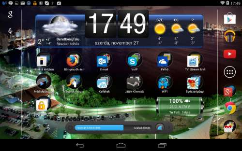

Na felraktam ezt a 4.4-et, de őszintén nem nagyon veszek észre hatalmas újításokat az notifiication ikonok fehér színűre változtatásán , meg az új betűtípuson kívül. (jó van még pár pont persze ami változott), de..
1. Nem úgy volt hogy az alkalmazások oldalra is be lehet állítani halványan áttetszőre a hátteret? - Ha igen hogyan? , mert nekem még fekete a háttér.
2. Hogyan lehet további lapokat hozzáadni a főképernyőkhöz?
3. Más betűtípust lehet e felrakni erre? Mert szeretnék más betűtípusokat is használni, mondjuk mint a samsung tab-okon...4. Szóval mik azok az eget rengető változások ( a negatívumoktól..pl: Flash hiánya eltekintve?)
