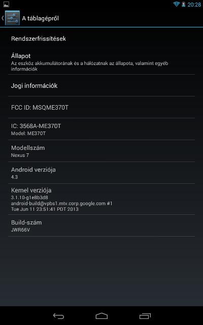

Telepítés nálam:
google oldaláról a factory image letöltése
linkelt oldalról a fastboot.exe letöltése1. letöltött image (tgz) kibontása, az abban lévő tar állomány kibontása egy mappába
2. fastboot.exe bemásolása a mappába
3. nexus toolkit mappájából a .dll fájlok bemásolása ide
4. flash-all.bat elindítása (én annyit elkúrtam, hogy nem rem-eltem ki a format userdata-t, így tényleg factory lett)
5. <waiting for device> feliratkor (dos-os ablak) rádugni fasboot módban a tablet-et.
6. a következő restart után már 4.3-nak kell lennie, legalábbis nálam így volt -

Na kérem szépen

Gery15 #15068 üzenetére
töltsd le a netről a fastboot.exe-t és másold abba a mappába + a nexus toolkit mappából a dll-eket is. Utána elindul...
Nekem most csinálja, várj pár percet és jelzek hogy felment-e....
lafaty80
Toolkit-el elsőre nekem nem ment, ugye erre még fel sincs "készítve". Na majd 2x-ra
