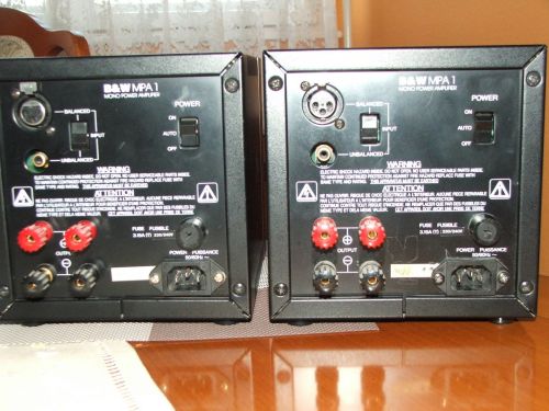

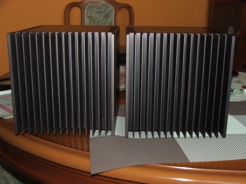

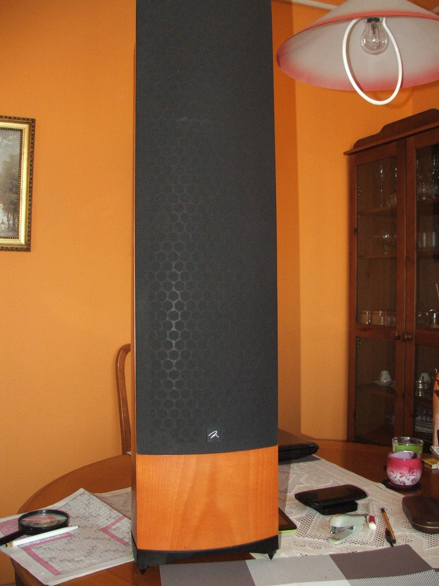

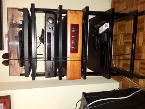

  • frei34
    Bocsánat, hogy ebben a fórumban teszem fel ezt a kérdést, de nem találtam jobbat meg látom, hogy olyanok írnak, akik értenek a HI-Fi témához. Egy idősebb rokonom tegnap felkeresett, hogy lenne valami a számomra és mivel már nem használja évek óta, hozzam el tőle.
    De mivel ingyen nem szeretném és tudom, hogy "jó minőségű" cuccai vannak, mindig bakelitet hallgatott, ezért tudnom kellene, hogy mivel fogok tartozni neki.
    Ezek lennének:
    2 db - B&W MPA 1 MONO POWER AMPLIFI
    2 db - MARTIN LOGAN Hybrid Advanced Thin Film Loudspeaker System 150W/5 ohms
    1 db - PROTON AC - 424 COMPACT DISC PLAYER
    1 db - Technics ST - GT550 STEREO SYNTHESIZER TUNER
    1 db - Sajátépítésü fono előfok – vonalválasztó
    1 db - NAD lemezjátszó
    Igy küldte át nekem, kb 10-15 éves lehet a szett, a hangfalak újabbak.
    Köszi a választ!
