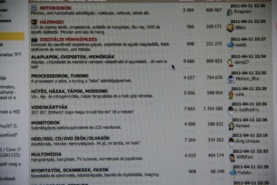

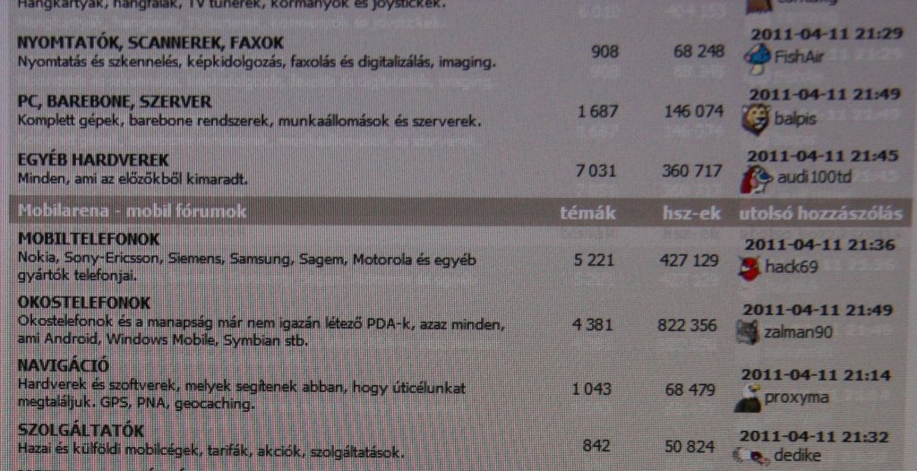

nkmedve
Kb. tudom mi az, de kicsit furcsa, hogy bizonyos helyzetekben az utánhúzásra implementált megoldás idegesitőbb mint maga az utánhúzás (forditott szinek miatt engem eléggé zavar). Nem bánnám ha ki lehetne valahogy iktatni az overdrive-ot (legalább tesztelés képpen), kiváncsi lennék hogy viselkedik nélküle.
Összehasonlitás képpen egy Macbook TN panelje hasonó körülmények között:
Élőben ez egyáltalán nem látszik, igaz képen se olyan látványos.
janos666
Nem feltétlenül. A statikus ditherelés adott körülmények közt jobb is lehet.
A kulcs a dithermátrix mérete, illetve az értékeinek statisztikai eloszlása. Nézd meg pl. az MPC-HC-t (elérhető a forráskód is ; javaslom a JanWillem32 nicknév alatt futó gyerek saját tesztverzióit, mert azokban vannak, amiket én piszkáltam meg, így arra tudok hivatkozni), abban valamiféle fraktál elvű elrendezéssel generálták le a mintát (én csak a végeredményt használtam, mert maga az algoritmus nem publikus, csak a végeredményt kaptam meg, amit copy-past-eltem a kódba). Az alapbeállításon egy 64x64-es mátrixot használ 16 bites értékekkel, FFPP módban viszont már egy 256x256-os méretű, 32-bites dithertextúrát használ. (A számot fejből írom, lehet hogy a kisebb csak 32x32?)
Gyakorlatilag egyiket sem lehet kiszúrni szabad szemmel, még tesztábrákon sem (még akkor sem, ha előtte bekapcsolod a tesztmódot, hogy lásd milyen mintázatot kell keresned).
A dinamikus ditherelés (még mindig az MPC-HC példánál maradva) egyszerű random színzaj. Na azt viszont már halál egyszerű kiszúrni homogén felületeken, de erősebbre állítva, főleg 8 bites kimenettel még valódi filmjeleneteken is észrevehető, ha a képminőségre figyelsz (bár nem konkrétan a színt látod, de érzed, hogy olyan, mint ha szemcsésebb lenne a film, mint amire emlékszel mielőtt bekapcsoltad a ditherelést).Persze lehet szórakozni rengeteg variációval, a madVR pl. Floyd–Steinberg eljárást használ. Ez nagyon jól működik valós képtartalmakkal, és tesztábrákon is inkább csak közel hajolva látszik a "trükk".
Most épp egy kölcsön notebook előtt ülök, 2010-es gyártmányú Core2Duo, stb, és olyan halálkő statikus dithering van rajta, hogy szövegszerkesztés közben is egy halászhálón nézek keresztül, a sötétszörke pacák pedig sakktáblák. Az U2410-en normál távolságból semmit sem látok, és közelről is bizonytalanul saccolok, hogy "mi lehet ez? ez az lenne?" (na jó, mondjuk ott 8 bitről indulunk, de van olyan software, ami 8 bitet küld ki és mégis könnyű kiszúrni a ditherzaj mintázatát).
