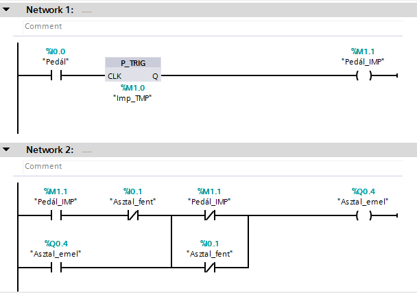

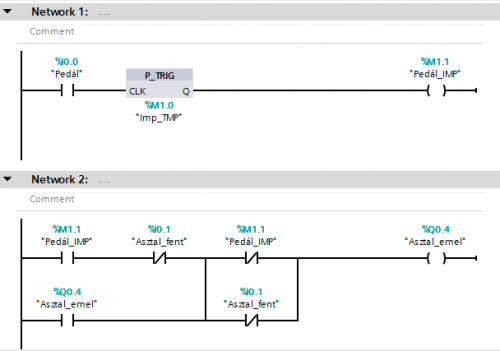

TotoThomas
Lenne egy egyszerű feladat, de én elakadtam kicsit.
Egy pedál megnyomására (bemenet) egy asztal felemelkedik (pl Q0.4 kimenet), majd újboli megnyomásra asztal lemegy. Ahogy az asztal felemelkedett, bejön a végállása, azaz asztal fenn. Pedál újboli megnyomására asztal lemegy. Nekem ott a gondom, hogy ha megnyomom a pedált, de nyomva tartom, akkor ahogy bejön az asztal fenn állapot, azonnal vissza le is megy, mivel figyelem az asztal fenn állapotot.
A pedált élfigyeléssel kezelem, de így sem kerek a dolog.Akad még további feltétel: pl vészkör
A programot TIA Portalban készítem.Illetve még egy kérdés: HMI-ről nincs valakinek jó doksija? Még nem igazán foglalkoztam vele, de most szükségessé válna.Szintén TIA Portalban.
