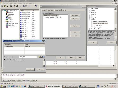

tibi-d
Újra átnéztem az OP25 beállításait, TAG-ket. Megtaláltam hol tévedtem. Most már tudom az OP-ről, és programból is váltani a képernyőket. Ha meg tudnád adni, honnan lehet letölteni azokat a részletes leírásokat, amire te is hivatkozol, azt megköszönném, mert nagyon sok tévúttól kímélhetném meg magam. Bár azt mondják, hogy amire maga jön rá az ember, mélyebben rögzül. (Csak nagyon sok időt felemészt.)
tibi-d
Köszönök minden információt, de nekem csak a SIEMENS OP25, OP35, OP45 leirása van meg. Ebből tudok infókat meríteni. Ha tudnál letölthető leírásokat akkor megköszönöm. Mivel eddig OP270-et kellett programoznom WinCC-vel, ezért szenvedek ezzel a matuzsálemmel. Ezt is kb. 2 hete kezdtem el. Ezért elnézést minden ostobának tűnő kérdésért. Lehet, hogy valamit nagyon összekevertem, de valahogy mégis átvált a képernyő. És azt a változót sehol máshol nem használom, csak a leírt módon. Az a furcsa, hogy a változó semelyik gomb megnyomására nem reagál. Innentől kezdve még rejtélyesebb a dolog.

Helló tibi-d!
"Az "Area Pointers" menüben hozzá kell adni a "Function Key Assign." funkciót. Ehhez kell rendelni egy változót, amit egy TAG-be el kell menteni. Ha ennek a változónak az értékét módosítom a képernyőszámnak megfelelően, akkor átvált a megfelelő képernyőre."
Szerintem összekevertél valamit.
A "Function key Assignment" areapointernek semmi köze nincsen a képernyő váltáshoz vagy a kijelzett kp számához. Abban a panel funkció gombjaihoz vannak bitek hozzárendelve."A képernyőváltás rendesen működik, de a "screen number" változó nem a képernyő számát adja vissza, hanem, ha volt képernyőváltás, bármi volt az előző érték, mindig 1-re vált a változó értéke."
A "Screen number" areapointer 5 szó hosszúságú!!!!
Az első szó benne pont nem a képernyő száma, hanem annak a típusa (rendszer vagy user screen van-e kijelezve).
Ajánlom figyelmedbe ezt az írást...
Meg ezt is...(látom hogy utálod ezeket olvasni, de később gyakran kiderül hogy hasznos lett volna)

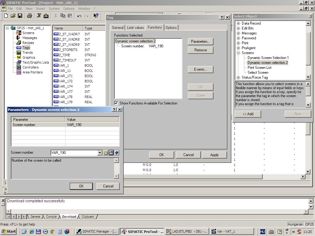

tibi-d
Az előbb benéztem valamit. A képernyőváltás rendesen működik, de a "screen number" változó nem a képernyő számát adja vissza, hanem, ha volt képernyőváltás, bármi volt az előző érték, mindig 1-re vált a változó értéke.
tibi-d
Úgy néz ki, hogy sikerült rájönnöm a képernyőváltás nyitjára.
Az "Area Pointers" menüben hozzá kell adni a "Function Key Assign." funkciót. Ehhez kell rendelni egy változót, amit egy TAG-be el kell menteni. Ha ennek a változónak az értékét módosítom a képernyőszámnak megfelelően, akkor átvált a megfelelő képernyőre. Ha ebbe a menübe hozzáadom a "Screen number" funkciót, és ehhez is rendelek egy változót, akkor a HMI beleírja az aktuális képernyő számát. Ez a VAT táblán jól modellezhető. -
Szirty
tibi-d
Hogyan lehet a COROS OP25 HMI-n plc programból képernyőt váltani.(Pl. 2-ről 5-re). A kézikönyv írja, hogy lehet, de nem tér ki a pontos megoldásra. ( S7-300 CPU313C)
Köszi. -

Lenne még egy kérdésem. Adott egy SIEMENS CPU313C PLC MPI porttal. Adott egy BAUMER IVO abszolút helyzetadó DP porttal. Lehetséges-e a két készüléket összehozni, hogy megértsék egymást, vagy kell valami kiegészítő modul hozzá?
Szirty
Olyan ábrát rajzolsz amilyet akarsz.
De ezt csak külön rajzoló programmal teheted, nem kell feltétlenül a meglévőeket átrajzolgatni.
Annyi a megkötés, hogy 2 színű legyen és BMP formátumú és férjen el a képernyőn.
Közvetlenül a képernyőre rajzolni nem lehet, mert nem tud kört, vonalat poligont stb.Állapotot megjeleníteni ezekkel meg úgy lehet, hogy a láthatóságához rendelsz változót, vagy graphic list-be rakod a grafikákat.
tibi-d
Azt már elértem, hogy egy bit váltogatásával két különböző "piktogram" jelenjen meg ( Protool, OP25). Próbáltam egyedieket rajzolgatni, de azok nem jelentek meg ábraként. A meglévő ikonok átrajzolásával tudtam megjelenő ábrákat létrehozni, de ez rengeteg időt felemészt. Ezért gondolom, hogy kötött formátuma van az ábráknak.
Az lenne a kérdésem, hogy honnan lehetne letölteni Protoolban is használható "ábrákat" mert az alapkészlet elég szegényes.
Köszi a tippeket.
