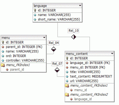

  • cucka
    válasz Sk8erPeter üzenetére #3980
    Most mit kötekszel? Nem arról volt szó, hogy fingom sincs, mi az a gráf vagy fa, hanem arról, hogy jelen esetben Te hogy oldottad meg a gyakorlatban.
    Nem kötekedésként írtam. A fa tárolási eljárásom amúgy teljesen szokványos megoldás, nincs benne semmi hókuszpókusz. Azért kérdeztem, hogy tanították-e, mert általában egyetemeken ilyesmiket meg szoktak mutatni gyakorlati órákon, tehát nem kell mindent az alapoktól magyaráznom :) .
    A kérdés oka az volt, hogy először úgy képzeltem, hogy a language táblát is azért kell joinolni, mert mondjuk úgy kérdezel le, hogy "... WHERE language.name='en';", és akkor tényleg kellett volna joinolni, mivel akkor különben honnan szeded a nevet?
    Egy lekérdezésnél akkor kell bejoin-olni egy táblát, ha szükséged van valamilyen mezőre belőle. A nyelvek kezelését egy nyelvkezelő osztállyal oldom meg, amely a konstruktorában betölti a rendszerben található összes nyelvet. Ha szükségem van arra, hogy a "hu" nyelvnek mi az azonosítója, akkor megkérdezem a nyelvkezelő objektumtól (és nyilván fordítva is, ha mondjuk a 2-es nyelv szöveges nevére van szükség). Így megspórolom, hogy minden egyes, többnyelvű adatot érintő lekérdezésbe bele kelljen join-olni a nyelv táblát is.
    Igen, viszont így megnő az esélye annak, hogy elcseszi a fájlt, és ha nem ért a HTML-hez, akkor néz, hogy miért nem működik.
    Félreértetted. A felhasználó által szerkesztett menü egy xml-ben van, a felhasználó által szerkesztett szöveges tartalom pedig file-okban. Magát a honlap sablonját nem piszkálhatja, egyszerűen csak kap egy fckEditor-t, ahova beírhatja a szöveges tartalmakat. Így nem tud elrontani semmit.
    Akkor meg már mondjuk az a kérdés is felmerül, hogy miért is ne használjunk adatbázist a saját életünk megkönnyítésére, és alakítunk ki egy jó admin felületet a megrendelőnek, ahol sokkal szebb felületen tudja szerkesztgetni a menüpontokat és a belső tartalmat.
    A most említett file-os megoldásom pontosan ugyanazt tudja, mint ha adatbázisból működne a dolog. A korábban említett, oop-s fa reprezentációm pont ezért hatékony, mert a hozzá tartozó alkalmazáslogika, adminisztrációs felület vagy megjelenítés szempontjából érdektelen, hogy adatbázisban vagy xml-ben tárolod a fát/menüt.
    A file-ban tárolós megoldás azért hatékony, mert sok ügyfél csak egy pár menüpontból álló szöveges honlapot kér. Ezt megfelelő keretrendszerrel ezt 1-2 nap alatt meg lehet csinálni és csak egy php-s tárhelyre van szükség hozzá. Gyakorlatilag csak a html/css részét kell elkészíteni, a többi már kész van, ezért fontos követelmény a programkódnál az újrafelhasználhatóság.
  • Sk8erPeter
    válasz cucka üzenetére #3977
    "Az iskolában nem tanították, hogy hogyan kell gráfokat és azon belül fákat reprezentálni?"
    Most mit kötekszel? :D Nem arról volt szó, hogy fingom sincs, mi az a gráf vagy fa, hanem arról, hogy jelen esetben Te hogy oldottad meg a gyakorlatban. Nyilván az egyetemen vagy máshol tanított elméletet csak akkor tudod összekapcsolni a gyakorlattal, ha erre szolgáló feladatot minimum egyszer megoldottál. Az meg még akkor sem biztos, hogy elsőre eszedbe jut, amikor az triviális. Jó, most mondhatod, hogy de neked igenis elsőre eszedbe jutott, de talán ne hasonlítsuk össze a Te webfejlesztésben és programozásban szerzett tapasztalatodat az enyémmel, ahhoz képest én valszeg csúfosan le vagyok maradva... :D
    Szóval érted, ha már akár egyszer láttam olyan megoldást, ahol végre azt érezhetem, hogy az egyetemen vagy akárhol oktatott elméleti dolgok közül tudom hasznosítani a tudást, akkor a homlokomra csapva mondhatom azt, hogy "nahát, akkor ezt az elméleti hátteret erre a feladatra is le lehet képezni!" És onnantól könnyebben megy.
    "Pedig eddig is erről volt szó."
    Valóban... :B
    "A menü és a menü tartalom táblák között 1:n típusú reláció van. Ha n:m reláció lenne, akkor lenne szükség kapcsolótáblára. Ezt sem tanították az iskolában?"
    Ismét kötekedés...de inkább elengedem a fülem/szemem mellett... :N
    A kérdés oka az volt, hogy először úgy képzeltem, hogy a language táblát is azért kell joinolni, mert mondjuk úgy kérdezel le, hogy "... WHERE language.name='en';", és akkor tényleg kellett volna joinolni, mivel akkor különben honnan szeded a nevet? De persze rájöttem, hogy csak simán azonosítószám alapján kérdezel, én meg úgy gondoltam, hogy név (hu, en, de, es, stb.) alapján kissé könnyebb beazonosítani adott nyelvet... :U
    "A file-os megoldás azért jó, mert tudsz olyan oldalt készíteni, amelynél a megrendelő saját maga szerkeszthetik a menüt és a menüpontok tartalmát, mégsincs hozzá szükség adatbázisra."
    Igen, viszont így megnő az esélye annak, hogy elcseszi a fájlt, és ha nem ért a HTML-hez, akkor néz, hogy miért nem működik. Mondjuk ha úgy van megoldva a dolog, hogy ne legyen benne HTML, hanem mondjuk csak soronként elválasztva a menüpontok, behúzással az almenüpontok, a menüpontokhoz tartozó tartalom meg különálló fájlokban, csupán a fő szövege, vagy valami más megoldással kerülik el a gányolás lehetőségét, akkor ilyen para nincs, de akkor meg már iszonyat macerásnak látszik az egész.
    Akkor meg már mondjuk az a kérdés is felmerül, hogy miért is ne használjunk adatbázist a saját életünk megkönnyítésére, és alakítunk ki egy jó admin felületet a megrendelőnek, ahol sokkal szebb felületen tudja szerkesztgetni a menüpontokat és a belső tartalmat. Persze azt is alá lehet támasztani, hogy miért ne, ha akarjuk, de minek. :DDD :P

  • cucka
    válasz tildy üzenetére #3964
    Ez a két sor bekerült a httpd.conf-ba?
    LoadModule php5_module php/sapi/php5apache2.dll
    AddType application/x-httpd-php .php
    (vagy valami hasonló, netről másoltam :D . A loadmodule mondja meg az apache-nak, hogy használja a php modult, az addtype pedig azt, hogy a .php file-okat dobja át a php modulnak)
    Másik megoldás, hogy letöltöd és telepíted az appserv nevű cuccot, ami lényegében egy normálisan beállított apache+php-nak felel meg, nincs benne semmilyen "nem szabványos" cucc.

  • cucka
    válasz Sk8erPeter üzenetére #3960
    A táblakapcsolásokról a képet, amit betettél, milyen programmal generáltad?
    Dbdesigner 4 a program neve, ingyenes és néha kicsit bugos. [link]
    Hmm, hogy érted, hogy magára mutat? Mármint ezt MySQL-utasítások tekintetében hogy kellene elképzelni?
    Ugyanúgy, mint ha egy külső táblára mutatna, semmi különbség nincs. A magára mutat alatt azt értem, hogy egy menüpot szülője szintén egy menüpont, tehát a menü tábla parent_id mezője a menü tábla egy másik sorára mutat, vagy nulla ha nincs szülő.
    Ez igazából csak egy felsorolás, vagy egyfajta leírás magadnak, hogy mi van benne?
    Nem, ez mondja meg, hogy az adott menüponthoz milyen típusú tartalom tartozik. Tehát innen tudja a rendszer, hogy ha ráklikkelsz egy menüpontra, akkor szöveges oldal jön be, fórum oldal, kapcsolatfelvétel űrlap, keresési form, stb. Ez az mvc elgondolásból a c betűt jelenti :) . Amúgy a menü osztályaim struktúrája pont nem mvc stílus, sokkal inkább a hierarchiában található dobozok elgondolásához áll közel. Ezt a kettőt szeretem keverni :)
    Tehát ez mindenféle formázást nélkülöz? Mert én arra gondoltam, hogy magát a honlap tartalmát TinyMCE-vel (vagy más JS-es szövegszerkesztővel) lehetne szerkeszteni, és az kerülne bele az adatbázis megfelelő mezőjébe.
    Az adatbázis szinten teljesen mindegy, hogy a szöveges tartalmat hogyan kell értelmezni, ez nem az adatbázis vagy a menü dolga. A menu_content táblában a menüpontok nyelvfüggő paramétereit tárolod, az én példámban egy címet, valamilyen hosszú szöveget és egy url-t (a többnyelvű friendly url-ek miatt). Ezeket a mezőket az aktuális feladat szerint kell megválasztani. (Tehát ha az adott honlapon minden menüponthoz kell egy többnyelvű magyarázó szöveg, akkor az is ide fog kerülni)
    Ez meg ugye nem túl szép, akkor már jobb lenne, ha tart_id és tartalom elsődleges kulcsok lennének, és akkor aszerint lenne rendezve.
    Tényleg nem túl szép. Ha egy többnyelvű honlap adatbázisát készíted, akkor legyen egy language táblád, ahol fel vannak sorolva a nyelvek és a többi tábla oszlopai legyenek függetlenek attól, hogy ennek a language táblának mi a tartalma. (Tehát a struktúrád működjön tetszőleges számú nyelv esetén)
    Az az "url" mező mire kell? Hogy tudj a címre önhivatkozó linket készíteni?
    Hogy a menüponthoz tudjak friendly url-t készíteni. Azért van a menu_content táblában, hogy a friendly url többnyelvű legyen. Ha csak 1 nyelvűre van szükséged, akkor ezt helyezd át a menu táblába.
    A megoldásod, azonbelül a táblaszerkezet és a fa osztály is nagyon okos és rugalmas megoldás.
    Igen, a rugalmasság miatt találtam ki. Meg tök jó szemléltetése annak, hogy mire jó az oop, mivel több, mint a sima procedurális gondolkodás.
    Mellesleg az is eszembe jutott már, hogy simán csak fájlba kellene menteni a tartalmat, amit a felhasználó szerkeszt - vagyis a fájl tartalmát az admin felületen megnyitni, és bedobni egy textarea-ba majd módosításkor felülírni az eredeti tartalmat
    Igen, így is lehet csinálni, teljesen jó megoldás. Bizonyos paranoid és/vagy balf*sz rendszergazdák által üzemeltetett szervereken problémásabb megoldás, továbbá nehezebb backup-olni. Továbbá meg kell oldani azt is, hogy ha egy tartalom megtekintéséhez valamilyen jogosultság szükséges, akkor a tartalom file-t se lehessen kintről elérni. (Nem nehéz, csak oda kell figyelni)
    mert a tartalom várhatóan elég ritkán fog változni, így valószínűleg gyorsabb lenne a megjelenítés.
    Nagyjából ugyanolyan gyors lesz.

  • Sk8erPeter
    válasz cucka üzenetére #3952
    Hali!
    Bocsi, hogy csak most tudok válaszolni, és köszi a válaszodat! :R
    A táblakapcsolásokról a képet, amit betettél, milyen programmal generáltad? :)
    "A parent_id mező a menü táblában saját magára mutat, így tudsz tetszőleges mélységű menüt létrehozni. "
    "A controller mezőben azt tárolom, hogy a menüponthoz milyen tartalom tartozik."
    Ez igazából csak egy felsorolás, vagy egyfajta leírás magadnak, hogy mi van benne? Vagy ez az oldalon konkrétan meg is jelenik? Ez számomra most nem teljesen egyértelmű. :B
    "A menu_content táblában a menüponthoz tartozó szöveges tartalom található."
    Tehát ez mindenféle formázást nélkülöz? Mert én arra gondoltam, hogy magát a honlap tartalmát TinyMCE-vel (vagy más JS-es szövegszerkesztővel) lehetne szerkeszteni, és az kerülne bele az adatbázis megfelelő mezőjébe. Egyébként egy oldalamon így csináltam, és elég jól működik.
    Csak ott még nem túl elegánsan, kezdőként úgy oldottam meg, hogy a következő az adattábla szerkezete:
    tart_id | menupont | tartalma_hun | tartalma_eng | tartalma_pol | tartalma_rus | datum
    Ez meg ugye nem túl szép, akkor már jobb lenne, ha tart_id és tartalom elsődleges kulcsok lennének, és akkor aszerint lenne rendezve. Ettől függetlenül jól működik, csak szerintem át fogom variálni, mert így szerintem hosszabb a lekérdezés ideje, amiatt, hogy olyan információ is hozzátartozik a lekérdezéshez, ami abban az esetben teljesen érdektelen (nyilván egyszerre csak egy nyelv szerint kérdezek le).
    A megoldásod, azonbelül a táblaszerkezet és a fa osztály is nagyon okos és rugalmas megoldás. Én egyelőre csak most fogom elkezdeni tanulni az OOP-t a C++-szal, szóval ez a megoldás még kicsit magas nekem, de majd ha eljutok odáig, biztosan így fogom csinálni. :K
    Mellesleg az is eszembe jutott már, hogy simán csak fájlba kellene menteni a tartalmat, amit a felhasználó szerkeszt - vagyis a fájl tartalmát az admin felületen megnyitni, és bedobni egy textarea-ba majd módosításkor felülírni az eredeti tartalmat -, mert a tartalom várhatóan elég ritkán fog változni, így valószínűleg gyorsabb lenne a megjelenítés.
    (#3949) Tele von Zsinór: neked is köszi a választ. :R
    Igen, a legutolsó módosítás adatai jelen esetben bőven elég. :K Verziókövetésre jelen esetben nincs szükség, mert viszonylag kevés tartalom lesz az oldalon, nővérem fotózik, és a képei megmutatására készül az oldal (szerencsére a kép feltöltése, akár több kategóriához rendelése, hozzátartozó címek megadása különböző nyelveken, módosítások, törlések, hozzátartozó kapcsolótáblák és egyéb, rendkívül időigényes mókákat már sikerült megírnom).
    Hát igen, a menü viszonylag statikus lenne.
    De gondoltam már arra is, hogy hozzád hasonlóan egyszerűen úgy töltögetem fel, hogy
    1 | en | tartalom | dátum
    1 | hu | tartalom | dátum
    és így tovább...
    De az is jó megoldás, amit cucka mutatott, hogy a nyelv tábla külön lenne, azok megfelelő azonosítóival, hiszen a nyelv tábla esetleg több helyen is kellhet.
    Sk8erPeter

  • cucka
    válasz Sk8erPeter üzenetére #3947
    Mivel lenne olyan max. 6 menüpont, így nem tudom, érdemes-e egyáltalán azonosítószámot rendelni az egyes menüpontokhoz, vagy elég lenne, ha mondjuk lenne két összetartozó elsődleges kulcs, mondjuk PRIMARY KEY (oldal_rovid_neve, nyelv), vagy ez már gagyibb megoldás?
    Amiről te beszélsz, azt kompozit kulcsnak hívjuk és jelen esetben igen, gagyibb lenne. :)
    Ha normálisan szeretnéd megcsinálni, akkor valamilyen újrafelhasználható megoldásban gondolkozz. Például itt egy táblaszerkezet olyan esetre, amikor 1 menü van az oldalon:
    Van egy menü tábla, ahol a menüpontok vannak. A parent_id mező a menü táblában saját magára mutat, így tudsz tetszőleges mélységű menüt létrehozni. A controller mezőben azt tárolom, hogy a menüponthoz milyen tartalom tartozik. (Pl. sima szöveges oldal, kezdőlap, fórum, stb., amire szükség van). A menu_content táblában a menüponthoz tartozó szöveges tartalom található. Nyilván, ha a menüpont nem egyszerű szöveges tartalom, akkor a mezők lehetnek üresek (de pl. a címre szükség van). Ide kerülhet bármi, ami a menüpont függvényében változik az oldalon és nyelvfüggő (pl. fejléc cím, meta tag-ek, utolsó módosítás, vagy amit csak akarsz).
    Amúgy a menü kérdését én úgy oldottam meg, hogy írtam egy általános fa osztályt, aminek van hozzáadás, törlés művelete, le lehet kérdezni a fa csúcsainak tartalmát, stb.
    Írtam hozzá egy serializer interface-t, aminek az a szerepe, hogy feltöltse a fát adatokkal és elmentse a változtatásokat. Írtam még hozzá egy visualizer interfészt, aminek a szerepe, hogy a fából html-t gyártson. Ezáltal van egy olyan fa struktúrám, amit bármire fel lehet használni, a tartalmát tetszőleges helyről tudja beszedni és ugyanoda el is tudja menteni saját magát és tetszőleges módon lehet kiiratni. (A serializer és visualizer osztályokat kell ehhez cserélgetni). Ebből a fából származtattam egy menü osztályt, aminek egyetlen plusz funkciója van, az aktuális url-ből meg tudja mondani, hogy mely menüpont van kiválasztva. Kb. ennyi, ezzel a struktúrával viszonylag egyszerűen bármilyen fa adatstruktúrát könnyen lehet kezelni. (pl. menü, webshop kategóriák, könyvtárstruktúra, stb.).

  • Sk8erPeter
    válasz Tele von Zsinór üzenetére #3645
    Ezzel kapcsolatban az lenne a kérdésem, hogy eszerint úgy kérdezted le a cikkek elemeit, hogy mondjuk
    SELECT * FROM tibia_news
    INNER JOIN tibia_news_i18n ON tibia_news.id = tibia_news_i18n.id
    AND tibia_news_i18n.culture = 'en'
    WHERE tibia_news.user_id = 2 ;
    Most így ránézésre ez jutott eszembe, korrigálj, ha nem jó.
    És ezzel kapcsolatban kérdeznék még:
    most azt szeretném elegánsan megcsinálni, hogy egy honlap fő tartalma tetszőlegesen módosítható legyen, több nyelven is, a tartalom pedig adatbázisba kerülne, onnan hívnám le. Arra gondoltam, hogy az utolsóként módosító felhasználó nevének eltárolásakor az se gáz, ha ugyanannak a rekordnak egy oszlopában (pl. last_modified_by) lévő tartalmat írogatnám felül az aktuális legutóbb módosító felhasználó nevével.
    Amit tárolni szeretnék:
    oldal főcíme, nyelv, utolsó módosítás dátuma, utoljára módosító felhasználó neve (ebből mondjuk nem lenne túl sok, max. 2-3, de inkább 2)
    Kell egyáltalán külön összerendelő tábla ilyen célra, vagy az felesleges?
    Mi lenne a "legelegánsabb" módszer?
    Nyilván nem az, ha egyetlen sorban, különböző oszlopokban lenne eltárolva minden, hanem akkor már elsődleges kulcsokkal. :P
    Köszi az ötleteket előre is! :R
