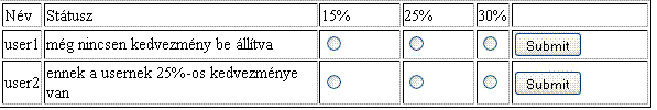

Nagyon szépen köszönöm a segítséget.
Szépen működik.
Köszönöm még egyszer. -

Vegyük azt az esetet, hogy mondjuk a "kedvezmény" mezőben mindössze négy érték szerepelhet:
0 (vagy NULL, esetleg semmi), 15, 25, 30Csak egy lehetséges (közel sem tökéletes, de szerintem működőképes) gyorsmegoldás keretében itt alább úgy csinálom, hogy hidden mezőkkel küldöm el az adott userhez és formhoz tartozó user_id-t, aminél lehet, hogy van szebb megoldás, de most hirtelen ez ugrott be.
A HTML része meg most úgy néz ki, hogy van egy nagy "kerettáblázat", és azon belül formonként külön-külön kis táblázatok, amiknek a mérete a CSS-stílusok meghatározása miatt passzol egymáshoz, így nincs gond a megjelenéssel.
De úgy döntöttem, inkább megmutatom az egészet, hogy én hogy gondoltam kezdve egészen a megjelenítéstől a feldolgozásig, így nem származhat belőle félreértés. A feldolgozó fájlhoz persze a saját szempontjaidat még hozzá kell fűznöd, és az "action"-nél be kell állítanod a feldolgozó fájl elérési útját, amennyiben nem ugyanabban a fájlban dolgozod fel, amiben meg is jeleníted (inkább szerintem küldd ki egy feldolgozó fájlnak!).Tehát maga a táblázat megjelenítése így nézne ki:
<?php
$discount_table=''; //ehhez fogjuk hozzáfűzni a tábla tartalmát, a feltételektől függően, aztán amikor a megjelenítéshez érünk (a body megfelelő részénél), ezt echo-zzuk (print-eljük) - szétválasztjuk a megjelenítést a feltételvizsgálatoktól
$query="SELECT * FROM user_table;";
$query = mysql_query("SELECT DISTINCT allatnev, datum, allapot FROM allat_tabla WHERE datum='$mai_nap' AND allatnev='$allatnev' ;")
or die ("Nem lehet lekérni az adatot a MySQL-táblából.<br />Hiba: ". mysql_errno() . ":". mysql_error() ."<br />");
while( $res = mysql_fetch_assoc($query)){
user_array[]=$res;
if( isset($user_array) ) //csak ha már vannak felhasználók a táblában, akkor kezdjük el az egészet
$user_array_size=count($user_array); //hány sor van
$discount_table='
<table width="500" border="1">
<tr>
<td>
<table class="user">
<tr>
<td class="user_name">Név</td>
<td class="status">Státusz</td>
<td class="discount">15%</td>
<td class="discount">25%</td>
<td class="discount">30%</td>
<td class="submit_col">Elküldés</td>
</tr>
</table>
for($i=0;$i<$user_array_size;++$i)
//hozzáfűzzűk a többit, itt jönnek az egyes formok (actionnek a megfelelő fájlt adjuk meg)
$discount_table .='
<form id="form_'.$i.'" name="form_'.$i.'" method="post" action="">
<tr>
<td class="user_name">'.user_array[$i]['nick'].'</td>
<td class="status">'; //van már beállított kedvezmény?
if( !empty(user_array[$i]['kedvezmeny']) ) //ha már beállítottunk kedvezményt
$discount_table .= 'Ennek a usernek '.user_array[$i]['kedvezmeny'].' kedvezmény jár.';
else
$discount_table .='Még nincs beállítva kedvezmény.';
//folytatjuk
$discount_table .='
</td>
<td class="discount"><input type="radio" name="discount" value="15" /></td>
<td class="discount"><input type="radio" name="discount" value="25" /></td>
<td class="discount"><input type="radio" name="discount" value="30" /></td>
<input type="hidden" name="user_id" value="'.user_array[$i]['id'].'" />
<input type="submit" name="discount_submit" value="Elküldés" />
</td>
</tr>
</table>
</form>
//lezárjuk
$discount_table .='
</td>
</tr>
</table>
else //üres a tábla
$discount_table='Még nincsenek felhasználók!';
<!DOCTYPE html PUBLIC "-//W3C//DTD XHTML 1.0 Transitional//EN" "http://www.w3.org/TR/xhtml1/DTD/xhtml1-transitional.dtd">
<html xmlns="http://www.w3.org/1999/xhtml">
<head>
<meta http-equiv="Content-Type" content="text/html; charset=utf-8" />
<title>Kedvezmények megjelenítése</title>
<style type="text/css">
.user{
width:600px;
.user_name{
width:100px;
.status{
width:200px;
.discount{
width:40px;
.submit_col{
width:80px;
</style>
</head>
<body>
<?php echo $discount_table; ?>
</body>
</html>------------------------------------
Aztán maga a feldolgozás LÉNYEGI része (még az esetleges hibaüzenetekkel és egyebekkel ki kellene egészítened, ha szükséges) meg így nézne ki:<?php
if(isset($_POST['discount_submit'])){
$query="UPDATE adatbazisod.user_table SET kedvezmeny = ".$_POST['discount']." WHERE user_id = ".$_POST['user_id']." ;";
$query = mysql_query($query)
//további esetleges ellenőrzések, hibaüzenetek, ha kell...
Remélem működni fog!

A kedvezmény mezőjét szeretném update-elni az adott usernek, tehát a submit gombbal azt az értéket kell meg változtatni amelyik sorban lenyomta az admin a gombot.
Alapesetben a usernek nincsen kedvezménye tehát az a mező üres.Vagy esetleg van valami más megoldás ahogy meg lehetne adni a usereknek a kedvezményt.
Valami más alternatíva, hogy hogy lehetne a usereknek a kedvezményt megadni? -
Sk8erPeter
Hali!
Csak ehhez tudni kéne, hogy mit szeretnél update-elni a submit gombbal, ha már eleve fel van töltve a táblába, hogy van-e adott usernek kedvezménye, vagy sincs, és ha igen, mennyi.
Tehát amiután lekérdezted, van-e kedvezmény, és mennyi, minek szeretnél formot elküldeni? Biztos van valami célja, csak nem írtad le.
Amúgy ezek ismeretében nem nehéz. Csak "checked" állapotúra kell állítani az adott radio buttont: [link]. -

Üdvözlet.
Újból el akadtam így hát jövök újból kérdezni.
Szeretnék egy kedvezményes rendszert a neveldémhez.
Ezt a rendszert csak az admin látja (ezt meg tudom oldani).
Ezen az oldalon minden user megjelenik.
A képen látható egy séma, hogy hogy képzeltem el.
Kép:
Azt meg tudom oldani, hogy lekérdezem a userek nevét és, hogy van e kedvezménye vagy sem illetve kiíratom ezeket, de azt már nem, hogy a mellette levő rádiógombokat és a nyomógombot rá tegye minden egyes sor mellé.
Illetve azt, hogy lehet megoldani, hogy az adott user sorában lévő update, set működjön.
Az adott táblában ezeket az oszlopokat használom: id, nick, kedvezmeny.Valakinek valami ötlete az updte set sablonra?
Elnézést ha ismételten nyakatekerten fogalmaztam.
Üvd: meone.
