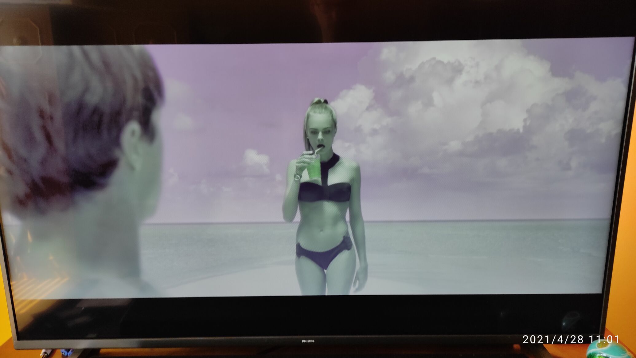

Van egy Philips 43PUS7805/12 tipusú TV-m, elvileg Dolby Vision képes viszont amikor elindítok egy ilyen tipusú filmet akkor vagy nagyon csúnya szürkés a kép [kép] vagy le se játsza, nem támogatott hang illetve képre hivatkozva.Itt a példa film adatai:
ViDEO.CODEC...: HEVC [Dolby Vision 8258kbps]
FRAMERATE.....: 23.976
BiTRATE.......: 44 400 kbps
RESOLUTiON....: 3840x2160Válaszokat előre is köszönöm.
