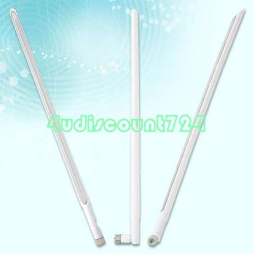

mezis
Én sem próbáltam. Annyira nem vagyok balek. Hasonlítsd össze pl. egy nem ismeretlen gyár hasonló paraméterű körsugárzójával.
Nem véletlenül másfél méter hosszú. Az általad linkelt antennának mennyi lehet a hossza ? (Kimérheted a csatlakozó átmérőjéből, bár semmi értelme.)
And
Ez egy érdekes dolog: a hardveraprón az adott hirdetés topikjában többen is 'csodálatos' javulásról számolnak be a szinte ugyanilyen (méretű és specifikált nyereségű) antennával kapcsolatban. Ugyanakkor az antennás topikban többen is használhatatlan vacakoknak titulálták ezeket, amelyek hatásossága esetenként még a routerek saját antennáit is alulmúlja. Nos, akár mindkét eshetőség igaz lehet
. Ezt a körsugárzó típust nem próbáltam, de sajnos és is fizettem már olyan irányított antennáért - ráadásul üzletben, nem is apróhirdetés / eBay / Vatera kapcsán -, amelyért egy fillért sem szabadott volna kiadni..
mszl
Ja pont az volt a kérdés!
"Próbálta esetleg valaki "
Ezért kérdeztem, hogyha belebotlott valaki itt a a hardveraprón vagy máshol akkor milyen tapasztalata lett vele.
Ha elhinném a paramétereket akkor nem kérdeztem volna, hanem rohannék a sarki fűszereshez venni jó sokat jó árban!!!!!!!!!! Amúgy próbáltad??
