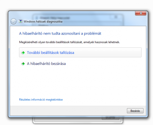

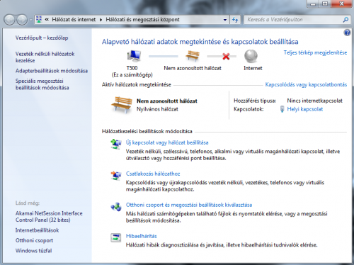

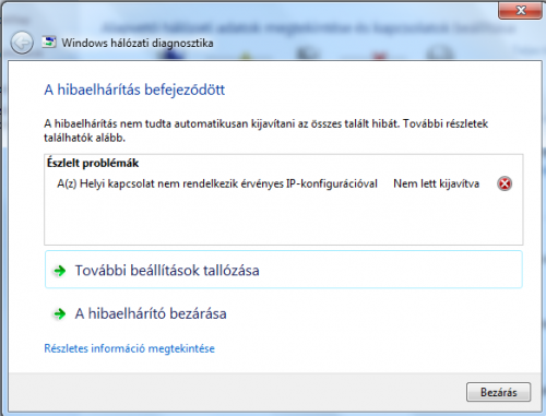

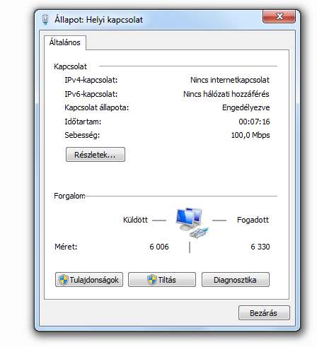

Lucif-R
cellpeti #20390 üzenetére
Interface ledek világítanak amikor összedugod őket? Bár ez a kapcsolat megszakadt ez inkább az hogy nem is volt.
Próbáld meg hogy megpingeled a PC-ről az "alapértelmezett átjáród" IP-jét. Ha megy akkor kapcsolat az van a PC és a Router között. Ha ez megvan akkor PPPoE beállításokat ellenőrizd, hogy jól vannak e beállítva ( username / pw | illetve hogy connect on demmand legyen, vagy állandó kapcsolat ).
Ha router nélkül megy akkor a modem és a ISPtől jövő madzaggal minden okés. ( router és modem közötti kábel csere esetleg? ) Ha van lehetőség akkor azt dugd a modem és a router közé ami előtte a modem és a PC között volt ( előtte azért engedélyezd hogy wifiről lehessen managelni ) Ha igy megy akkor kábel para.
cellpeti
üdv
erre tudnátok valami okosat mondani nekem?

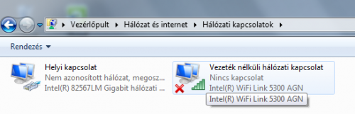

Jelenleg van egy otthoni laptopom és mellette használom a céges T500 laptopot munkára.
Idáig Digi kábeles nettel simán tudtam mindkét gépen csatlakozni, ha a kábelt egyikből átdugtam a másikba.
A probléma ott van, hogy a céges gépen a win7-et feltelepítették azóta nem tudok csatlakozni a nethez.
A leírás alapján végig megyek a hálózati beállításon, jelszó, user beírva és modem vagy csatlakozási eszköz hibára hivatkozva nem csatlakozik.
A cégünknek (multi) van saját IT-s csapata, a náluk lévő független adsl-el tudtak csatlakozni.Hazahoztam egy kolleganőm céges laptopján azon még Vista van és sikeres a net csatlakozás.
Van valami tippetek, kell-e valami spec. beállítás ami a Vistánál nem kellett?Köszönöm!
