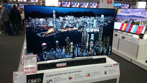

A elozo hozzaszolas linkjen van egy foto amin az egesz teve latszik. Azon jol latszik hogy majdnem high gloss a kepernyo. Mar csak ez az egy dolog van amiert vacakolok. Nameg a doboz

Képeket amit felraktál az alapján nagyon rendben van. Se sárgás-rózsaszín foltot nem látok, a vertical banding is elég enyhe, bár sötétben jobb lett volna. Azt sajnálom olyan kép nincs amin az egész tévé látszik, mert a szélek érdekesek igazából. Az általad említett ips paneles lcd-kre köröket ver hidd el, de ezt majd sötétben fogod látni igazán. Egyébként látszik a tévén hogy már volt járatva, mármint a jótékony hatása.
A vonalas tesztábrában tapasztaltakra. Jelenleg nincs oled tévém így nem tudom megnézni, de biztos vagyok benne hogy pixelhelyesen belehet állítani a tévét, amikor én néztem ilyen gond nem volt.
A kontrasztos témához amit korábban írtál. Attól nem kell félni, a jelenleginél nagyságrendekkel nagyobb fényerő kéne, hogy a retina szűkülés miatt ne lásd a sötét részleteket.Egyéb érdekesség hdr ügyben.

Mai kaland. Harmadik nekifutas. Ma mar elhoztam volna, arnyekolt helysegbe megnezes utan. erre kiderult hogy a kiallitott termekek dobozait meg kell semmisiteni es ennek sincs. a telefon miatt 900nal tartottunk es ettol lejjebb nem akartak menni. Na mondom most akkor mar tenyleg adjak olcsobban. Hogy lehet egy 1millios tevet doboz nelkul eladni. Megkertem oket kerjenek az lgtol egy dobozt. hetfore megprobalnak.
Bandingot talaltam mast nem ez sem durva, filmen nem is vettem eszre csak 5%os grey videon. De mivel allitolag ez mindegyiken van ezert elhoztam volna . ki tudja ha rendelek egyet azon lehet rosszabb lesz.
A banding alacsony oled fenynel es magas fenyeronel magas kontrasznal jott elo.
Kiderult meg hogy 2015 oktoberi gyartasu.Mondjuk azt nem ertem miert kell ilyen fenyes kepernyot csinalni. A 65osorol olvastam a prohardveres teszben hogy szinte nem tukrozodott a spec reteg miatt.

Megneztem a kepreszleteket es lehet nem egyertelmu hogy a fuggoleges bal oldali meg a vizszintes alsonak keknek kene lenni , de nem az.
Szoval ez meg a zold osszefolyasa oled tulajdonsag vagy valami egyedi hiba a teven?Meg attol kerdezem aki oleden nezet gyakran filmeket hogy nem zavaro e ez a nagy feketeseg akkor amikor a feketeben kelene a reszleteket kivenni? Ilyenkor van az hogy normal teven feltekerjuk a fenyerot es a szurkebe jobban kivehetok a reszletek, gondolom a szem tulajdonsaga ez.
