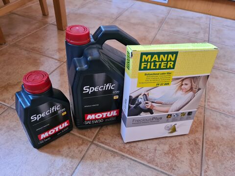

Na jól van. Berendeltem innen a Motul Specific 0720-at.
Kíváncsi leszek, most fogok először Motul olajat használni a járgányban. -
