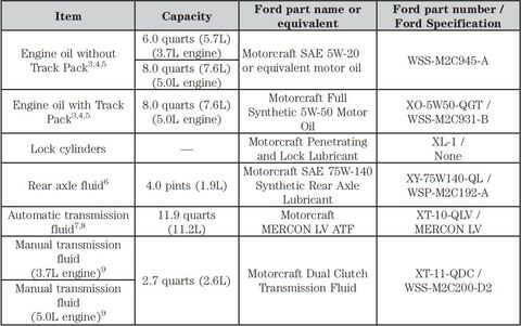

Akkor csak a viszkozitast nezd es a Ford specifikaciot.
Ha nem palyazol 5W20 ha palyazol 5W50. Kozeputaskent nezhetsz kozejuk eso 5W30-at vagy 5W40-et is ami tudja a kello Ford specifikaciot.

54 eu körűl volt a 6 liter 5w50 motul.
Pont bele fért nekem.
Amúgy meg te sem szappantartot használsz, így simán mehetne az 5w50.
Es lehet el rúgni neki. Bár ez az én véleményem. -
5W20-at ír, track pack 5W50, pedig ugyanaz a motor, ugyanaz a ló.
Azért van egy kis szakadék a két melegoldali viszkozitás között, nem?
API/ACEA besorolást sajnos nem találok sehol a manualban.
troll81 - lehet, de úgy gondolom nincs szükségem 5W50-re, pályára úgy sem viszem, közúton meg bármikor körbeautóz egy 90 lóerős céges Skoda, ha nagyon akar
Az meg talán nem árt meg egy 5W20-nak, ha egyszer-egyszer elrúgom neki.

A Track Pack, feltételezi a pályás használatot ezért oda 5W50 sem feltétlen túlzás. Közúti használatra mehet a 5W20, csak azzal akkor tényleg ne menj pályára, mert könnyen megég az az olaj olyan körülmények között. Amúgy a manual mit ír pontosan? Abban kéne lennie a viszkozitás mellett egyéb megkötés is (API/ACEA besorolás, FORD specifikáció pl).
Az Imprezán nekem is 5W30 van a betöltőkupakon de kb mindenki 5W40-el használja (manual megengedi azt is), mert ezeket általában nem sétakocsikázásra veszik (engem kivéve
Én a motul.com-on kerestem rá, és mindenre adott ajánlatot, csak motorolajra nem
Semmi extrém felhasználási mód nem lesz
Ekkor ez most jó kérdés, hogy milyen legyen. A 2012-2014 évjáratra azt hozza be amit linkeltél, ám a 2013-2014 Track Pack-ra, ami az enyém már a Sport 5W50-et hozza be, a beöntősapkán viszont 5W20-at ír.

A kellő specifikációt tudó olaj kell bele illetve a 0W nem feltétlenül lesz jó bele. Az a baj a nagyon híg olajjal, hogy ha nem arra van méretezve a motor többi része és az olaj túl híg, akkor nem tapad meg, így olajnyomás ugyan lesz de kenés nem. Tehát a 0W-t én nem erőltetném ez egy erős motor és ha nem is pörgeted hidegen akkor is van ott nyomaték bőven (nem véletlen, hogy turbódízeles autókba sem igen ajánlanak 0-ás olajat).
Ha viszont pályázol is vele nyugodtan mehet bele vastagabb olaj. Az 5W20 a kedvezőbb katalógus fogyi adat miatt lett, ha megnézed egy Boss-ba már 5W50 az előírás.
2014-es mustang 5.0-ba kellene valami olaj, próbáltam keresni, a motul, liqui moly, castrol oldalon az ajánlásokat, de motorolajra semmit nem dob ki egyik sem ¯\_(ツ)_/¯
Betöltőkupakon 5w20-at ír, adja magát a kérdés hogy akkor mit agyalok... azt hogy 0w20?
Nyilván nem hidegen fogyasztja az olajat a motor, a meleg oldani viszkozitás meg ugyanúgy 20 lenne, csak hidegen a jobban szivattyúzható nullás mégjobb kenést biztosítana. Vélemények?
Ja, és Motul 8100 mehet?

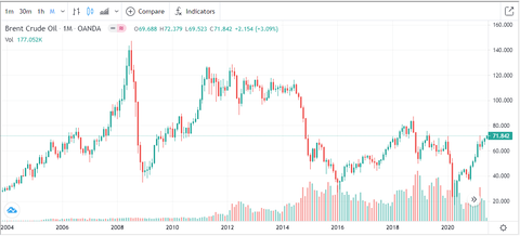

Parasztvakítás, manipuláció pláne ha az olajárra hivatkozást nézzük.
"A Brent hordónkénti olaj ára egy éve 16 USD volt, most a 70 USD is elérte." - Úgy írják, mintha ez lett volna mindig is az általános. 16 dollár, persze, annyi volt talán néhány napon keresztül. 2020. március 8-án esett be 40 dollár alá, 2020. június 5-én visszament 40-re, azóta onnan meg kapaszkodik felfele némi stagnálás után.Ha korrektek akartak volna lenni, akkor kb. ezt a képet rakják be. Ja, hogy így oda a szenzáció hajhászat, és a pánikkeltés se hatásos? Ha így nézzük az olaj árát, máris nem vészes a helyzet. Éveken át 100 dollár felett volt, akkor aztán volt idő megszedni magát a sok olajban érdekelt cégnek/kereskedőnek/forgalmazóknak, a filterabc-nek.
Mint amikor az üzemanyagárak emelkedése miatt emelnek árat a pékek meg úgy mindenki. Ha csökken az ára, kussba vannak. Amint újból nő, megy ismét a károgás, áremelésre való utalgatás.
Gyártás/szállítási költségnek ezután bevallom nem néztem utána, de a 40-50-200%-os emelkedés mögött feltételezem ugyanilyen alacsony bázis áll. Előtte ugyanennyibe került a konténeres hajóztatás, műanyag flakon gyártás ésatöbbi.
Hagyjuk már... -

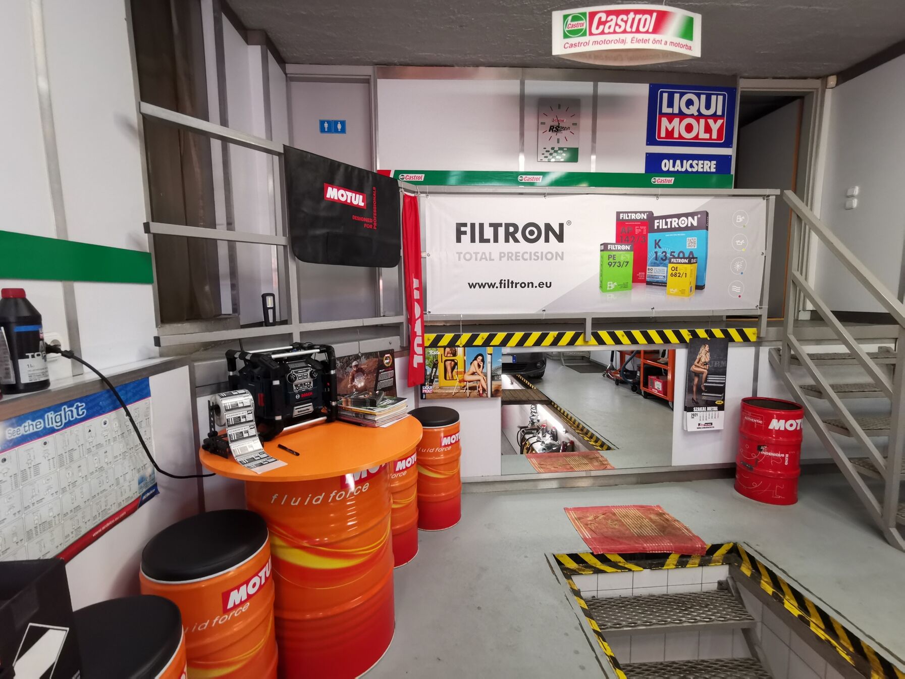

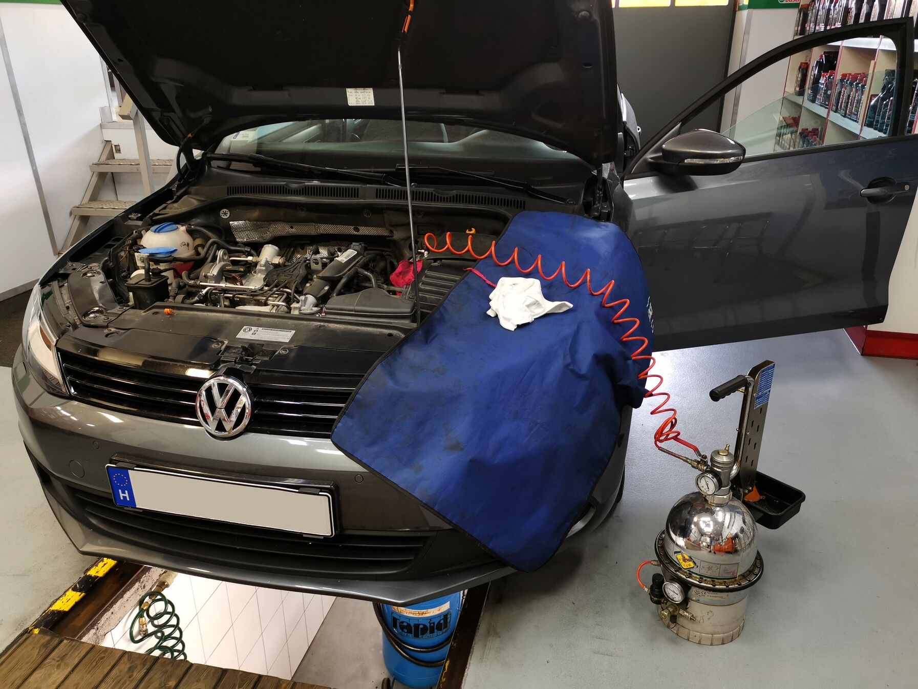

Motion_Blur #7653 üzenetére
Profi munka!

Motion_Blur #7656 üzenetére
Áhh nem jól csinálták..
Be kell indítani és kiveretni -
Motion_Blur #7658 üzenetére
Szerintem ez teljesen korrekt.
Mennyibe fájt, ha nem túl indiszkrét a kérdés?
Hol ez a hely? Hol csináljak meg így a cserét?
Mit takar az, hogy kiringatták az olajat? Szó szerint kell érteni? -
A hely is igényes.
