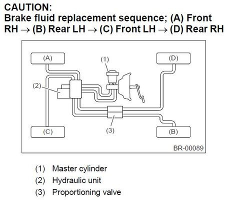

TommyY2 #7285 üzenetére
Amelyiknél nem lett kiengedve, ott nyilván nem cserélődött ki.
Egyébként nálam ezt írja a service manual:
Gondolom autónként különböző, hogy hogy kell cserélni és légteleníteni.
Ugye általában a fékkörök keresztben vannak. Illetve ez egy eredetileg jobbkormányos autó, és a balkormányosnál se rakták át az ABS kockát gyárilag, úgyhogy a jobb első a legrövidebb, a bal hátsó a leghosszabb. -
TommyY2

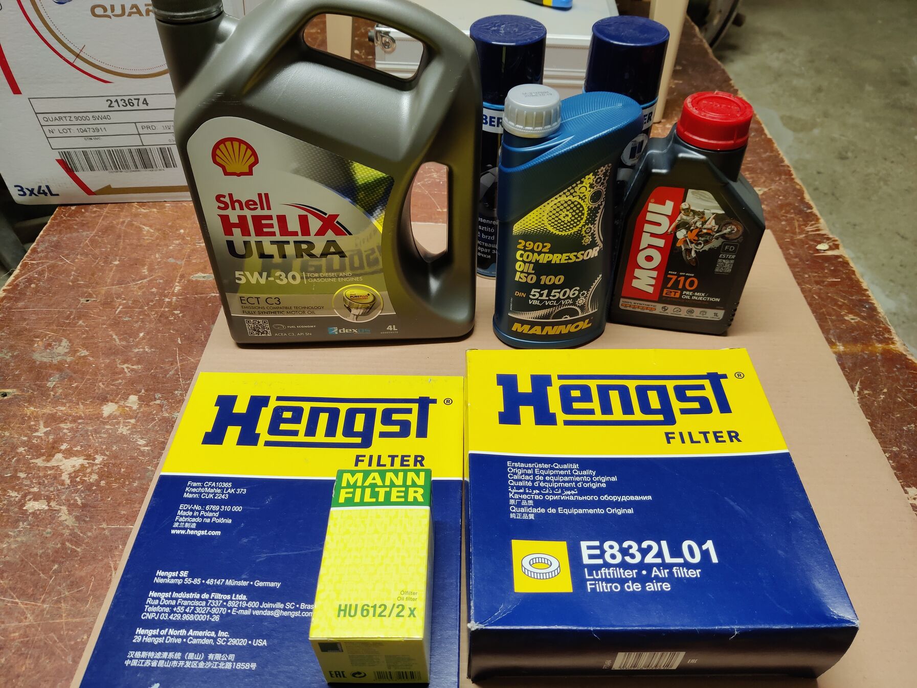

Csupán érdekességképpen írom, hogy miért érdemes kevésbé higított fagyállót alkalmazni (én -40°C körülre higítom, mivel megmérve a gyárilag bekevert minőségi (pl. Superkék EcStar) fagyállók is kb. annyi fokosak).
A múltkori Mannol esetre felbuzdulva betettem egy tömény kék (nem tudom, hogy milyen márka, 5l-es kiszerelés maradéka) fagyállót -18°C-ra felhigítva a -19°C-ra beállított mélyhűtőbe (az ajtón belül lévő hőmérő csak -14°C-ot mutat).
Ma reggel megnéztem, az eredmény részleges fagyás.
TommyY

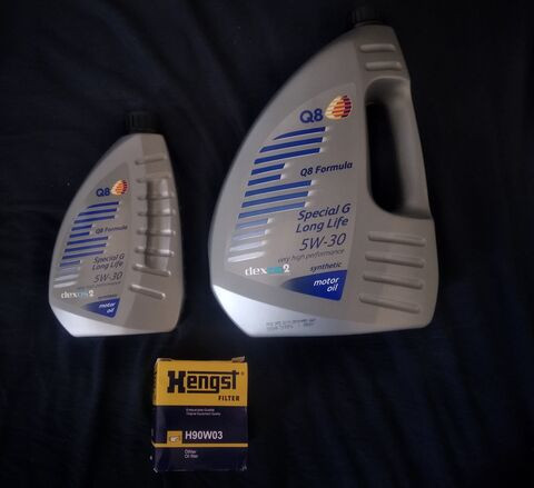

FoLey-v #7210 üzenetére
Amelyiket épp olcsóbban kapod.
Valamikor az Ultrát adják drágábban.
A Q8 nincs hitelesítve dexos2-re.
Jó alapolaj, egy kis észter hozzáadásával.
A Q8 nem igazán foglakozik hivatalos jóváhagyások megvételével, elsősorban ezért olcsó.
Jó olaj egészen addig, amíg nem kezdik el azt játszani, azt amit a Mannol.
Tehát a minősége akár szórhat is. Ez a Mol olajok esetében sokszor előfordul, pedig a Mol még a jóváhagyásokat is megszokta venni. -
FoLey-v
