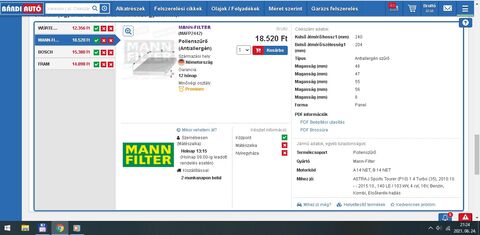

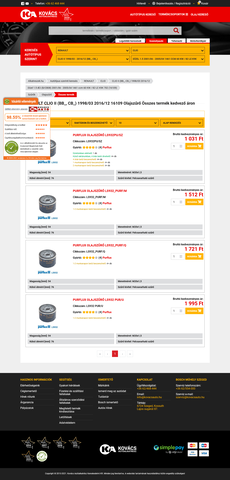

Jenne
Hol érdemes szűrőket vásárolni/rendelni (motor/aktív szenes pollen és olajszűrő)? Ahol kedvező áron van? Ford Fiesta 1.4 TDCi (2006)
Eddig éveken a pécsi partnerautónál vettem ezeket, de most valahogy nem megy nekem azon az oldalon a keresés egy ideje, amióta megújultak. Ősszel lenne aktuális majd a szűrők cseréje + olajcsere, olaj az megvan már. -

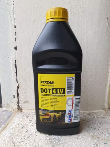

Szerintem ha a Ford nem ír elő különösebbet, akkor a közönséges DOT 4-nek is megfelelőnek kell lennie.
szerk.: Persze létezhet (és létezik is) annál jobb fajta, de ha nem írják elő, akkor nem is kötelező.
Habár az általad írt cikkszámra rákeresve csupa LV-t ad ki a gugli, úghyugy ebben az esetben csak olyat keress!
Tehát akkor mégsem biztos hogy jó az RBF660, hanem DOT 4 LV vagy DOT 5.1 kell?
És DOT 4 LV > DOT 5.1 , mert előbbi class 6, alacsonyabb viszkozitással?

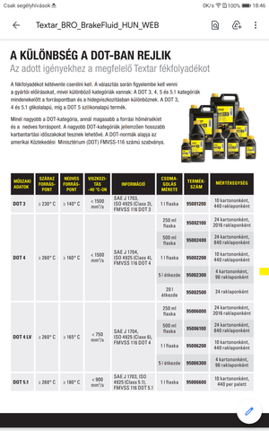

Mióta beleástam magam az autó témába, én is ilyet használok. Előtte a szerelők minden félét beleburogattak, aztán csodálkoztam, hogy egy év után már műszerrel mérve 1-2% nedvesség tartalmat jelzett.
Egyébként a DOT4 LV helyett lehetett volna az elnevezése DOT6 is, mivel ez Class 6-os, DOT5.1 meg csak Class 5.1-es.
