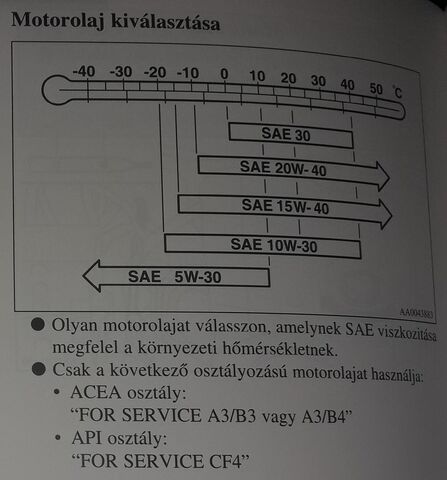

Lenne egy kérdésem.
Nem DPF-es dízel "kisteher" autóba tehetek-e C3-as szabványú motorolajat?
A szervízkönyve A3/B3-at ír vagy A3/B4. Csak ennyi az iránymutató, amit a képen is van.Egyébként Castrol Edge TD 5w40 lenne használva, mert azt más autóba is használom.
Olajajánló 5w30-at is beír, de az túl vékony lenne szerintem. -

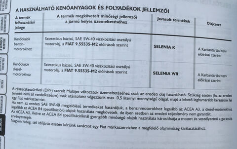

Igen ennél a táblázatnál tisztán és világosan látni hogy melyik minősítés melyik motorhoz felel meg köszi.
molnarpeter
vekk200 #4720 üzenetére
Igen, ahogy a kezelésiben is szerepel, B4 is megteszi, illetve egyébként az M2 és N2-nek is az az alapja. 10-15 ezrenként érdemes azért ledobni, meghálálja a lánc (illetve megsínyli a 30 ezres cseréket)
Egy cikk még Fiat motorolaj szabványok témájában, van benne egy ügyes táblázat: [link]
vekk200
molnarpeter #4718 üzenetére
A miénk az biztos hogy Dpf nélküli és ennek kék az embléma de jó hogy érdeklődtem mert pl egy ismerős azt mondta hogy elég ha tudja az olaj az A3/B4 CF et meg legyen legalább SN SM minősítése.. De rámegyek erre a Fiat 95535-M2,N2 re akkor nem lehet gond reméljük
molnarpeter
grizlisandor #4708 üzenetére
Azt hiszem, részben megvan a megfejtés - ahogyan azt az előző tulaj mondaná, mer' olasz
Szóval elkezdtem keresgélni, és az említett S1 olaj előírás 2007-ben jött be. 2008-tól piros jelvény van a Grande Punto-kon (enyém ilyen), előtte kék. Na most az én könyvem elején még a kék embléma szerepel, nameg M2 olaj - maradhatott még pár ilyen könyv a kereskedésben, illetve még úgyis a DPF nélküli motor, nem kell a low saps S1 olaj. Vagy valami ilyesmi lehet a magyarázat...

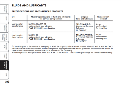

Érdekes, a (#4704) hsz-emben található képet a FiatForum(katt) Grande Punto Handbook 07-10-ből szedtem.
chester99
Üdv

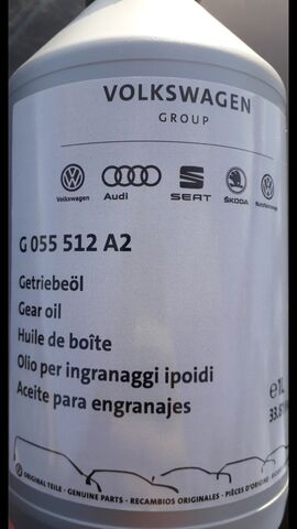

Váltóolajat érdemes lecserélni? Ennek van valamennyi cserepeidósusa?
Golf 5, 14 éves, szerintem még az első van benne -
grizlisandor
grizlisandor #4697 üzenetére
Kézikönyve nem túl bőbeszédű, bár nem is kell annak lennie.
5W30 és FIAT 9.55535-S1Szerk.:
Selenia-nál rákeresve az autóraez adja(katt) és ezt az olajat ajánlja(katt). -
polonic #4702 üzenetére
Nem ismerem a Fiat szabványokat, de bizonyára jól írtad.
Mivel 1:1-ben szerelték ezt a motort Opelekbe is (Corsa C, D, Astra H, stb. 70, 75, 95 lóerős verzióban, sőt Suzukiba is); így jónak kell lennie bele a megfelelő Opel szabványt tudó olajnak is. Ez pedig a GM-LL-B-025, valamint a későbbi GM Dexos 2 szabvány.
