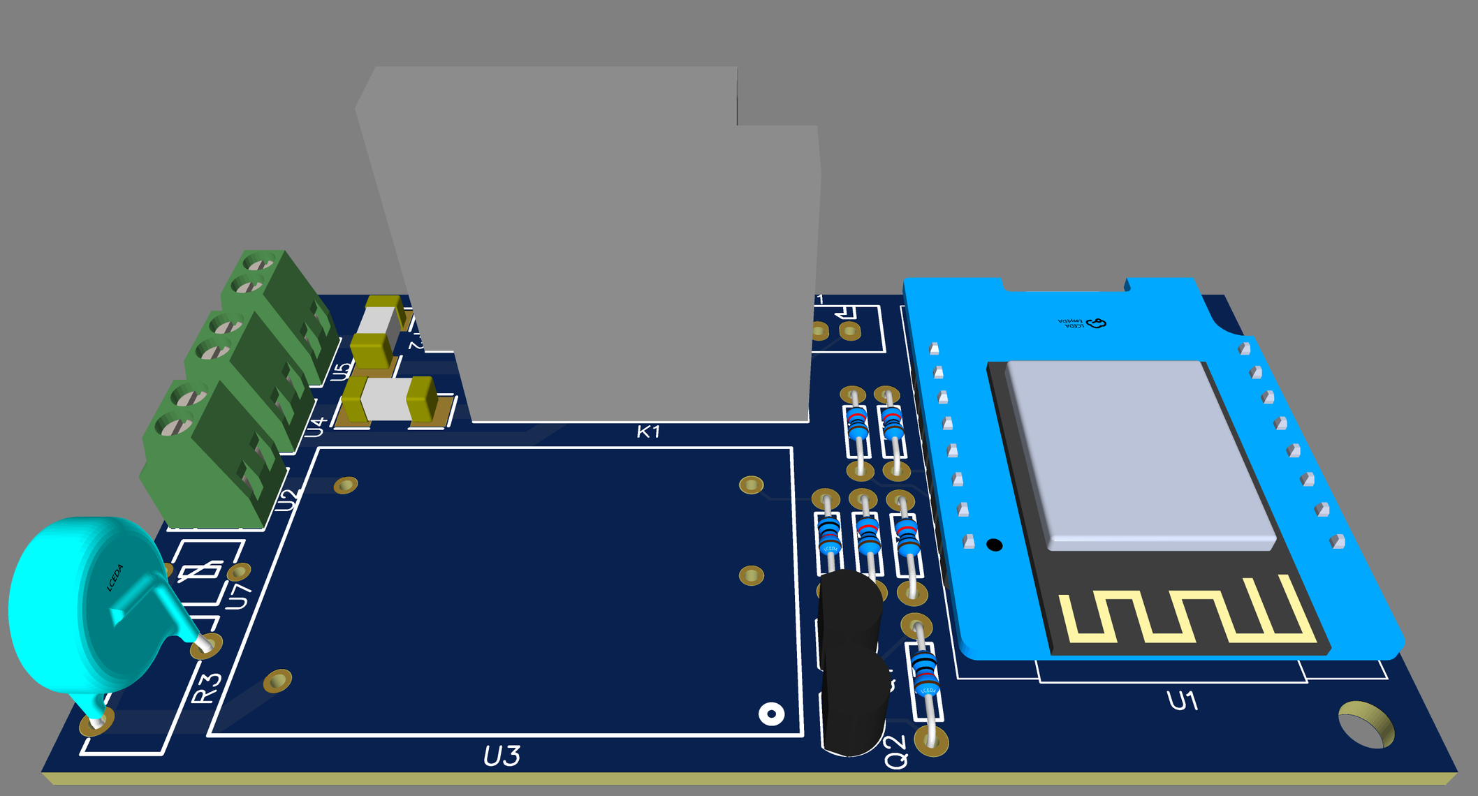

4D4M
ViZion #49590 üzenetére
Most néztem csak, hogy mit linkeltem, igazából csak a gyártó miatt, de természetesen 300V-os példány lenne, nem az eredeti linken szereplő 150V/6A-es.
szerk.: #49591 ojb, bocsáss meg, kivételesen feleslegesen fáradtál.

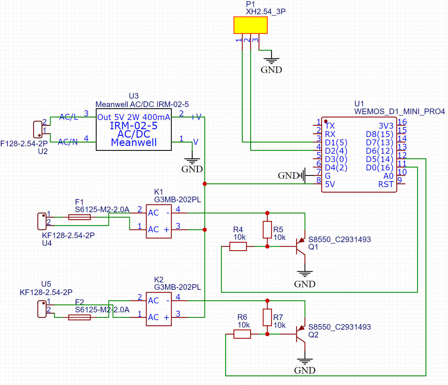

ojb
"Ilyen fajtát szántam erre a feladatra. "
Lehetőleg az egyel nagyobbat használd KF127S-5.08 a 230V-os csatlakozásokhoz!
Ezzel A NYÁK-on nagyon kicsi lesz a forrpontok közötti távolság 230V-hoz a 2.54-es raszter miatt!
A kapcsoló bekötéséhez tökéletes a fenti KF128-2.54 -es is -

4D4M
ViZion #49586 üzenetére
ezekből a csavaros csatikból jól nézd meg, h milyent veszel, nekem van itthon 2 marék sz@r. Nagyon nagy a szórás a minőségben. Láb távolság, vezeték méret, stb...
Ilyen fajtát szántam erre a feladatra. Nem tűnik gagyinak, de még nem idéztem elő szándékos menetszakítást, így érhet akár meglepetés is (:a Wemos alá tüskesor, meg a Wemosba is tüskesor anyát forrasztasz és cserélhető, ha meghalna
Ez még nyitott kérdés. Az SSR relék determinálják a magasságot és nagyjából ugyanoda érkezik az emeletes tüskesoros wemos teteje is, de azért elég luxus az ilyesmi egy szerelvénydobozban (:Szemeztem az ESP chippel is, de azért az összeépítés nem a level beginner... (:

Engem nem zavar ez itt, hasznos lehet másnak is. Ahogy Ojb kolléga írta, a hobbielektronika topikban azért vannak olyan polgárok, akik már ennél kacifántosabbakat is csináltak, sok év tapasztalatuk van, érdemes a gyártás előtt oda is bedobni.
Amiket még én gondolok, leírom:
- látom a varisztoros részt egyszerűsítetted, nekem így jobban tetszik.
- ezekből a csavaros csatikból jól nézd meg, h milyent veszel, nekem van itthon 2 marék sz@r. Nagyon nagy a szórás a minőségben. Láb távolság, vezeték méret, stb...
- tudom, h miniatürizálás, de ha elfér, akkor a Wemos alá tüskesor, meg a Wemosba is tüskesor anyát forrasztasz és cserélhető, ha meghalna. Panelról leforrasztani az szívás. Ha beválik, akkor lehet tovább is lépni: csak az ESP chipet rakod nyákra, kivezetéseket megcsinál, stb... Én nem csinálok ilyet lustaságilag (már az ESP-01-et is elengedtem), de ha a hely fontos, akkor ez a következő lépés. Illetve az ESP-01 is lehet a Wemos és a "natúr" ESP chip közötti lépcső: pici, ennyi kivezetés még akad rajta.
- P1-nél: belső pull-up is van, de ha nem stabil, akkor a v2.0 verziónál érdemes egy külső Pull-up-al kiegészíteni, hirtelen Arduino képet találtam csak, Wemosnál a 3,3 VDC-vel kell:
De ezeket is írta Ojb.
ojb
"Jól sejtem, hogy kímélőbb(az ESP számára legalábbis) így üzemeltetni az SSR-t, amennyiben az élettartama 99%-ban bekapcsolva lesz?"
Igazából nincs jelentősége élettartam szempontjából.
Közvetlen SSR vezérlés esetében < 7mA folyik a GPIO-n keresztül, ha tranzisztoron keresztül kapcsolod a LED-et, akkor pedig ~500uA.
Az ESP GPIO-ja 10mA-ig tartósan terhelhető."És az elkerülést
vagy a 5V -> GND átalakítást(storno, ezeken per pillanat nem a nyomógombok vannak) javaslod inkább?"
Mindkettőt.
Addig amig van "szabadon" -- korlátozás nélkül -- használható GPIO célszerűbb inkább azokat felhasználni. 4 - 5 ; 12 - 14 [kép]Az én javaslatom szerint a nyomógombot figyelő (4 - 5) GPIO az ESP belső "felhúzó" ellenállásán keresztül (ez kb 20kOhm) high állapotba van kapcsolva szoftveresen alap állapotban.
A nyomógombon és az 1kOhm-os ellenálláson keresztül kapcsolt GND ezt a high állapotot váltja a GPIO-n low-ra. -

ojb
A #49564 -ben írtam:
"A tervezett Meanwell AC/DC tápegységben a szükséges védelmi és szűrő áramkörök megvannak."
A tápegység bemenete varisztorral kezdődik jó eséllyel PPTC -vel folytatódik és a NYÁK-nak van egy olyan szakasza , ami úgy van kialakítva, hogy max 1 - 2 A áramerősséget bír ki. A hálózati visszaszórásokra RC védelemmel rendelkezik. A kimenete tartalmazza a DC szűrőköröket. stb Ezért MeanWell...
Lehet a tápegység varisztorával párhuzamosan kapcsolni egy másikat is, de..."Tehát amennyiben a #49561-ben bemásolt kapcsolást implementálom a sajátomba,"
Én az eredeti #49553 hsz-re értettem a válaszomat.
Az eredeti áramkör a kiegészítő , szintillesztő kapcsoló-tranzisztorok nélkül is működőképes!
A jelzett típusú SSR-ek már kapcsolnak 3.3V-ról is!
(A #49561 ben található kapcsolás esetében is ~3.8V körüli feszültség kapcsolja az SSR-t, ui a sorbakötött diódán és tranzisztoron kb 1.2V feszültség fog esni a tranzisztor nyitott állapotában.)
Természetesen az áramkör a többlet tranzisztoroktól és ellenállásoktól nem lesz rosszabb, de...A #49573 -ban ViZion kolléga pontosan jelezte, hogy a GPIO0 és a GPIO2 boot anomáliákat okozhat.
Fontos, hogy az általad is tervezett nyomógombok legyenek használva vezérlésre és még véletlenül se kapcsolók!
Talán "elegánsabb" (és müködőbb) lenne a vezérlés, ha a P1 3-as lábára nem az 5V, hanem helyette a GND menne, a GPIO-k felhúzása pedig az ESP-n belül szoftveresen történne...
Ennek hatására a nyomógombok a high -> low váltást generálnák a GPIO-k számára. -
4D4M
ViZion #49573 üzenetére
Köszönöm. Az a két láb a két output per pillanat. Elvileg nem kellene, hogy bajt csináljon, de persze nincs akadálya leszállni róluk. A másik oldallal nem akartam semmit csinálni egyelőre.
U7 és R3 az mit csinál
Egy biztosíték és egy varisztor (: /soha többé nem szeretném kiszedni, ha működik/Mi lesz a P1-en? Ez lámpákat fog kapcsolni?
Két gangos nyomógomb jelét fogadja. Lámpákat fog kapcsolni. (Az ideje 99%-ban nem fog kapcsolni, kizárólag HA kiesés esetén vált át relé működtetésre) -
4D4M
Na átment egy kis metamorfózison:

Az eddigi segítségeket köszönöm mindenkinek aki már hozzá szólt, hálás vagyok. -
4D4M
Köszönöm nektek is!
A tervezett G3MB-202PL SSR feltételezem DC5V-os lesz, ami tartalmazza a ~440 Ohm-os előtét ellenállást is a LED-jéhez, ezért mindenféle kiegészítő alkatrész felhasználása nélkül is közvetlenül vezérelhető az ESP GPIO-portjáról a kapcsolási rajz szerinti meghajtás alkalmazásával, mert a GPIO- terhelő árama kisebb lesz, mint 10mA
Tehát amennyiben a #49561-ben bemásolt kapcsolást implementálom a sajátomba, akkor nem kell semmi egyéb, te is így érted ugye? (Eredetileg ugye csak az SSR relé volt pőrén betéve.) A LED értelemszerűen nem kell és szerintem a dióda is okafogyott, mert ha össze van rakva a panel, akkor már nincs lehetősége fordított polaritást kapnia, tehát marad a tranzisztor és a két ellenállás?A kevés alkatrész miatt én inkább hagyományos axiális ellenállásokat használnék a korszerű(bb) SMD-k helyett.
Ennek egészen prózai oka volt: gyakorolni szerettem volna a forró levegős forrasztással is valamit, de persze jogos (:#49565 spst:
K2 lábai közé ne tervezett vezetőket érdemes lenne elkerülni
Igen, nagyon szellős még. Amit bemásoltam, egy automatikusan legenerált útvonal volt, amihez alig nyúltam, mert gondoltam a vezetősávok szélesség változtatása, úgyis boríthat mindent.Én nem látom, hogy hol csatlakoztatod a tápot a panelhez, mert nem szerepel a kapcsolási rajzon
230V-ot kap U2-n a lap a MW tápegység csinálja az 5V-ot. A #49553-ben szerepelt a kapcsolás akkori állapota. -

spst
Én tapasztalataim alapján javasolnám, hogy a K2 lábai közé ne tervezett vezetőket érdemes lenne elkerülni. Szépen elkerülhető az R2-K2/4 és a P1/3-K2/8az U1 alatt.
Én elkerülném, hogy az U4 és az U3 vezetékei (piros-kék) a nyák két oldalán egymás felett fussanak.
Én az U2, U4 és U5 forrasztási pontjainál oldalirányba vezetném ki a vezetőket, hogy nagyobb távolság legyen a vezetők között. Az U5 és K1 (piros) vezetőt kicsit távolabb vinném a az U4-K1 (kék) vezető forrasztási pontjától.
Én nem látom, hogy hol csatlakoztatod a tápot a panelhez, mert nem szerepel a kapcsolási rajzon. Csak feltételezem, hogy az U1 USB-jén keresztül kap tápot a panel, jól gondolom? Ha így van, akkor rendben van.
Amúgy szerintem kis munkával és finomításokkal ezt egyoldalas nyákon is meg lehet csinálni és akkor vastagabb réz fóliásat használnék.
Remélem segítek az észrevételeimmel. -
ojb
Az eredeti kapcsolás a jelzett alkatrészek felhasználásával úgy, ahogy van -- változtatás és mindenféle kiegészítés nélkül is -- működő képes.
Lehet, de nem szükségszerű ezeket jelen kapcsolásban fokozni. Esetleges "gerjedés" esetén lehet a DC oldalon hidegíteni 100nF kerámia kondival, de erre kicsi az esély.
A GPIO 3.3V-os kimenete általában elégséges az 5V-os SSR stabil bekapcsolásához.
Mielőtt a végleges PCB-ket legyárt(at)od mindenképpen javaslom az áramkör megépítését "csupaluk" panelen...
A kevés alkatrész miatt én inkább hagyományos axiális ellenállásokat használnék a korszerű(bb) SMD-k helyett. Könnyebb velük dolgozni...
Az SSR-ek kapcsolt oldalára (230V-os) tennék egy-egy olcsó beforrasztható 2A-es normál vagy resettable (PPTC) biztosítékot, de ehhez némileg módosítani kell a PCB-t. -

4D4M
Köszönöm a rám szánt időt és gondolatokat.
Mint ahogy említettem volt, még azt sem tudom, mit nem tudok, tehát természetes, ha borzasztónak hat egy szakavatott szemnek. Nem számítottam másra, csak a valóságra, ez az első PCB, amit életemben először papírra vetettem.
A folyamat onnan indult volna eredetileg, hogy egy létező SSR modul alkatrészeit próbálom beazonosítani, akár a ti segedelmetekkel, amiket automatikusan implementáltam volna a saját megoldásomba, de gondoltam átugrom ezt a lépcsőfokot és valaki gondolkodás nélkül felsorolja azt a pár dolgot, ami nem a ledekkel és azok meghajtásával van kapcsolatban. Ezt te meg is tetted: tranzisztor és védelem.
(2TY + M4 dióda)A bátorságot az adta, hogy a relé galvanikusan leválasztott, ami számomra azt jelentené, hogy sok füstöt nem tudok csinálni vele, ha a rövidzárat elkerülöm – persze gondolom ez is tévedés (:
Közben átlendülve ezen a részen, már sikerült jól is keresni (eddig nem ment):

ViZion
Elvileg ajánlott mosfet-el vezérelni a reléket, de SSR-nél ez nem létszükséglet (flyback sem kell), nagyon kevés delej kell nekik. Nálam több, mint 1 éve hajtja közvetlenül a kis Wemos a Fotek-klónt. Anno a bemeneten jött zaj ütötte ki a GPIO-t, na oda lett optocsatoló (másik GPIO-ra kötve) és hibátlanul pöntyög azóta. A vezetősávok valóban neccesek, azt javítani kell. A kondizást nem tudom, h mire mondod, a csatlakozóra mi kerül?

Szia, ez még mindig nem ok. A reléknél a vezérlő jelek túl közel mennek a kapcsolt 230AC-hoz. Illetve a relék vezérlésénél hiányzik a védelem. A reléket ritkán szoktuk közvetlen IO lábbal kapcsolni, arra inkább egy tranzisztoros megoldás kellene. Illetve sehol nincs bekondizva az áramkör és globál hiányzik a védelem egy csomó helyről. Wemos is pár kapcsolást fog birni, mert a relé ki fogja nyírni. Ha már műkedvelően ezzel kezdesz el foglalkozni, akkor jobban utána kéne járni a dolgoknak, mert ez sajnos így nem jó. Inkább először olyan áramkörrel kezdenék, ahol max. kisfeszültségű dc tápfesz van.
Ne vedd beszólásnak, bántásnak, inkább jótanácsnak.

Igen, életvédelmi szempontból mindenképp törpefeszültség (nem az áram, 230V esetén 100 mA is simán halálos lehet) kell olyan helyre, ahol van esély a beázásra (pl. csengőgomb). De ennek nincs köze a kapcsolóreléhez, a dry contact típus sem mehet ki esőtől nem védett helyre, ha nincs időjárásálló kivitele, doboza.
4D4M: az 5V szál fut nagyon közel a 230V-hoz, ezt így semmiképp! Az U4, U5 230-as vezetékei közt is lehetne jóval nagyobb távolság, arra ne alapozz, h mondjuk mindkét csatlakozó 1-es lábára van kötve a nulla, 2-esre a fázis
4D4M
Totál analfabétaként szórakozásból próbálkozom PCB tervez(get)éssel és gyártatással.
Valaki rápillantana, hogy van-e valami ordító hiba rajta? Vagy mi hiányzik még mindenképpen?(Ez lenne a kapcsoló mögötti megoldásom az okoslámpa-butakapcsoló problémára:
- HA online esetén az SSR relék alapból zártak és HA szolgáltatások kapcsolják a lámpákat D1-D2 bemenetek a monostabil butakapcsolók sarkai
- HA offline esetén a kapcsolók az SSR reléket billentik)230V/2A max a relé terhelhetősége, és a LED paneljeim nagyjából ennek a tizedét fogják felvenni. Ebben az esetben a vezetősávokat mekkorára érdemes belőni? Jelenleg 1.5 mm-esek 0.3-as minimális távolsággal.
ps.: ha kell valakinek szívesen odaadom a gerber fájlt vagy akár adok a panelből is, de ez csak könnyűszerkezetes falban bővített dobozzal működőképes nagyjából. 73×38 mm jelenlegi legkisebb kiterjedése.
