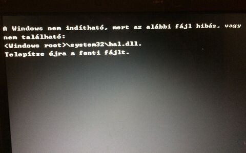

LostData

st3v3np3t3r
LostData #17504 üzenetére
Szia.
A verzió:jó lenne tudni, hogy satás vagy ide-s a tároló,mert azt kiszerelve bele lehetne tenni egy külső hdd házba
B verzió: alternatív rendszer bootolás,windows pe vagy ubuntu linux,mind2vel hozzáférhetsz a hdd-n tárolt adatokhoz. Bár ha a hal.dll sérült,akkor valószínű, hogy vagy szektorhibás lehet(ami csak szaporodhat"feltételes módban) minden bekapcsolással) a hdd vagy az mbr fosta össze magát -
LostData
Nem tudom hogy jó helyre írok-e, de a következő a problémám:
Van egy nagyon régi Lenovo laptopom, amiről szerettem volna a régi fájlokat az új laptopomra áttenni egy pendrivval. Miközben a pendrivera másolódtak a fájlok, a régi laptopom teljesen lehalt, és most már bekapcsolásnál sem indul el, csak a mellékelt képen lévő hibaüzenetet írja ki.
Nem igazán értek a gépekhez.. még megmenthető? Sok emlékem van a régi laptopomon
