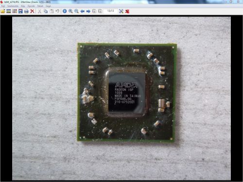

Egy érdekes hibával találkoztam és bevallom egy kicsit tanácstalan vagyok az ügyben. Már egy jó ideje foglalkozom javítással de most valahogy semmi okos nem jut eszembe.
A hiba a következő:
Adott egy HP 6550B noti. Kapott egy tisztítást mert már gyalázat ami benne volt....
Minden úgy ahogy kell tisztítás, pasztázás stb...
Összerakás után nem akart bekapcsolni ( gondoltam valamit biztos nem dugtam be mert már hulla fáradt voltam ).
Némi pihenés után gép ismét szétszed kiemelt figyelemmel aztán összerak....
Megint csak ugyan az. Akkuról nem kapcsol be ( pontosabban bekapcsol felpörög, kikapcsol )
A Tápot amint rádugom egyből indít pedíg még hozzá sem értem a gombhoz aztán megint kikapcsol és újraindul.
Következett ismét a szétszed ellenőriz, tesztel ( RAM, CPU ) ( HDD, ODD kivéve ) semmi hiba....
Hidegindítás megvolt semmi változás.....
Alaplapon amit lehetett és tudtam bemértem semmi hiba.....
VISZONT a chipset (Déli) ha rádugom a tápot és nem kapcsolom be akkor is melegszik mint egy barom....Hibajelzés:
-Hangjelzés nincsen!
-LED jelés: töltés LED villog a töltés és a tele álapot köztVan gy sejtésem a hibával kapcsolatban de azért gondoltam konzultálok veletek is az ügyben.
