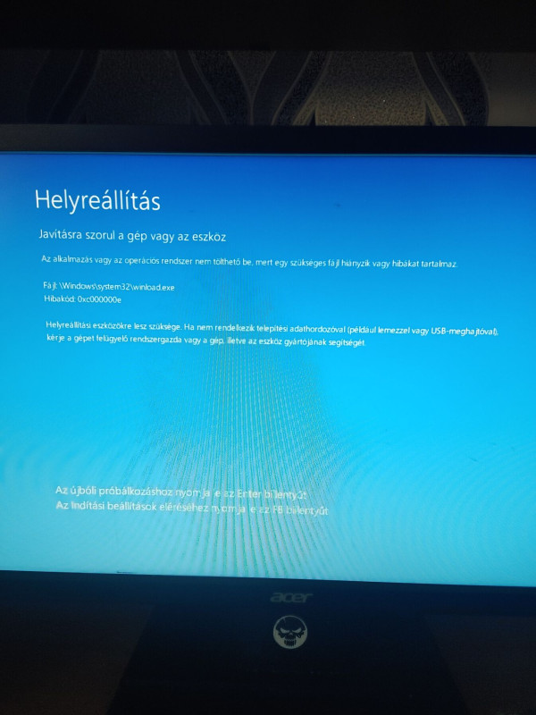

Most eppen böngészés közben is kaptam egy kék halált visszont most ez a képernyőt kaptam utána. Manuális ujra inditás után fellált vissza a rendszer. A windowst múlthét pénteken telepítettem újra azt hittem ez megoldja a problémát ugyanis win 11 volt ezelőtt rajta.

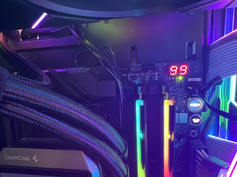

Jó reggelt, kéne nekem kis support mert én már kifogytam az ötletekből
Megpróbálom röviden leírni:
Pár napja csinált 2 random rebootot a gépem nyilván már ez sem volt természetes, de ( magamat nyugtatva) betudtam annak hogy sok embernek voltak hasonló gondjai az uj win11-es frissítéssel.
Aztán másnap a harmadik rebootnál már nem indult újra a gép, sőt a külön funfact hogy a bekapcsoló gomb lenyomásával (hosszúval sem) ki sem lehetett kapcsolni. Kép nem volt, viszont a ventik és a lapon/vga-n levő ledek működtek.
Kértem kölcsön egy vga-t és egy minőségibb (thermal t 700w) tápot. Ezeket beraktam, a gép elindult, ellenben ha windows-on keresztül ki akartad kapcsolni a pc-t, nem állt le, csak a monitort lőtte le, de ugyanúgy működött minden a gépben tovább.Mivel nem állok túl jól itthon backup cucokkal, elvittem szervizes ismerősömhöz, tesztelgetés céljából. A vicces az volt hogy ott a gép a saját alkatrészeimmel simán elindult és ment...... Csinált 1 bios frissítést és egy memtestet, hátha. (bár a hibajelenség nem ezekre utal, de informatikánál ki tudja...)
Hazahoztam a gépet, összeraktam, annyi difivel hogy a hdd-ket és a sata3-as ssd-ket nem raktam vissza, csak a 2 m2-t, mondom előbbiekre most ugy sincs szükség.
A gép 2 napig ment hiba nélkül. Aztán most kb 20 perce megint eljátszotta ugyanezt hogy rebooot, és nem lehet kikapcsolni....A hőmérsékletek rendben vannak (cpu idle 39 fok, vga 45, m2-k 3x körül)

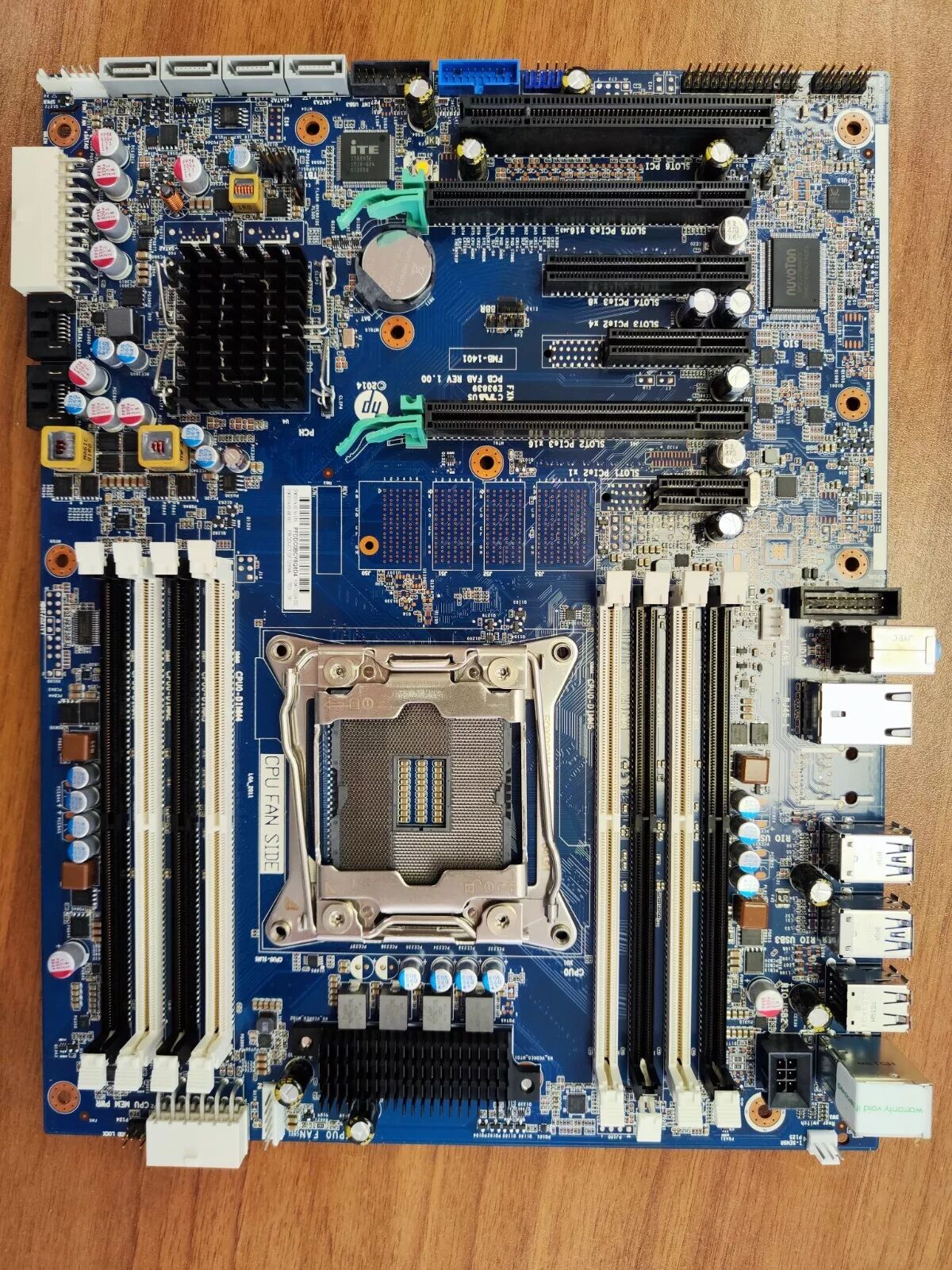

Adott egy munkaállomás: HP Z440
Alaplap - HP Z440 710324-002 761514-001 Intel X99 LGA 2011-3 munkaállomás / PCI-E 3.0 / 8 RAM foglalat
Processzor - Intel Xeon E5-1650 v4 / 3,6GHz/4GHz / 6/12 mag/szál / 14nm Broadwell-EP
Processzorhűtő - HP OEM 4 hőcsöves toronyhűtő [
Memória - 4x ATP 16GB PC4-19200 DDR4 2400MHz ECC =64GB Quad Channel
Videókártya - Quadro P620
SSD 1 - Intel D3-S4520 240GB
SSD 2 - Intel DC S3520 800GB SATA3
DVD Író - HP PLDS DVDRW DU8AESH
Tápegység - HP Delta OEM 700W [DPS-700AB-1 a 719795-003 809053-001 700w HP Z440 Workstation]

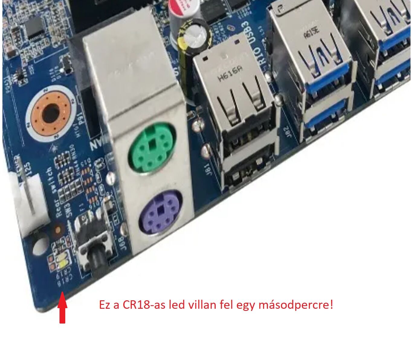

Ház - HP Z440 Workstation OEM MidiA táp indítja a gépet, felpörög a venti egy másodpercre, aztán leáll, aztán újra loop-ban. A power led kivillan egy másodpercre, hallani, hogy a relay kapcsol, aztán ki-be.
CR18 led felvillan az alaplapon
Két Xeeon procival próbáltam, egyik a négymagos gyári ami most benne van. Nem használtam, ezért az előélet nem ismert, most raktam bele az alkatrészeket: Ramok, SSD-k.
Reset volt, az elemet kiszedtem egy időre, ugyanaz.
Ez a lap:
[kép] [kép]Köszönöm előre is a szakértést!

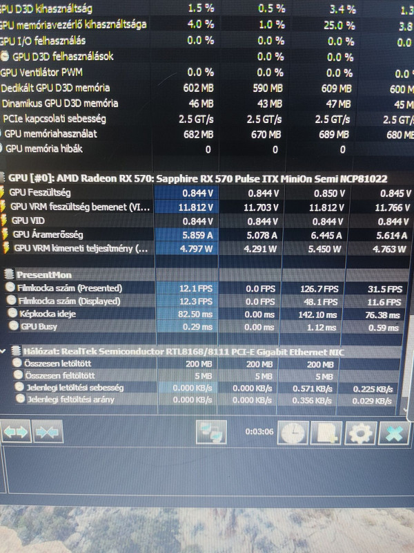

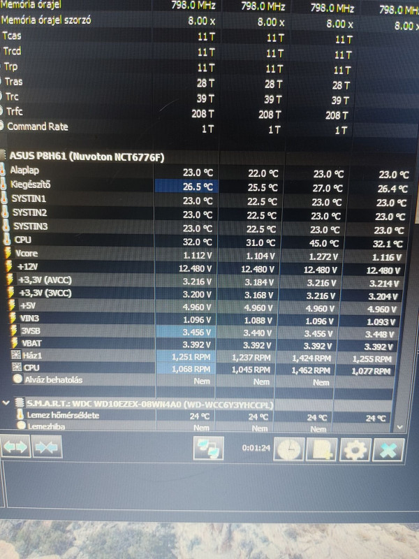

Sajnos nincs multiméterem de az elem cserét megpróbálom. Köszi . A gép amúgy egy: Asus Prime B-650 plus lap, 7600x proci, 6800xt vga, 32 GB Corsair ram, Corsair Rm850 táp. Persze jeleztem neki egyből amikor észleltem a gondot, azt mondta nála nem csinált ilyet, de ha nagyobb baj úgyis megkeresem aztán bízom benne hogy találunk megoldást a problémára.

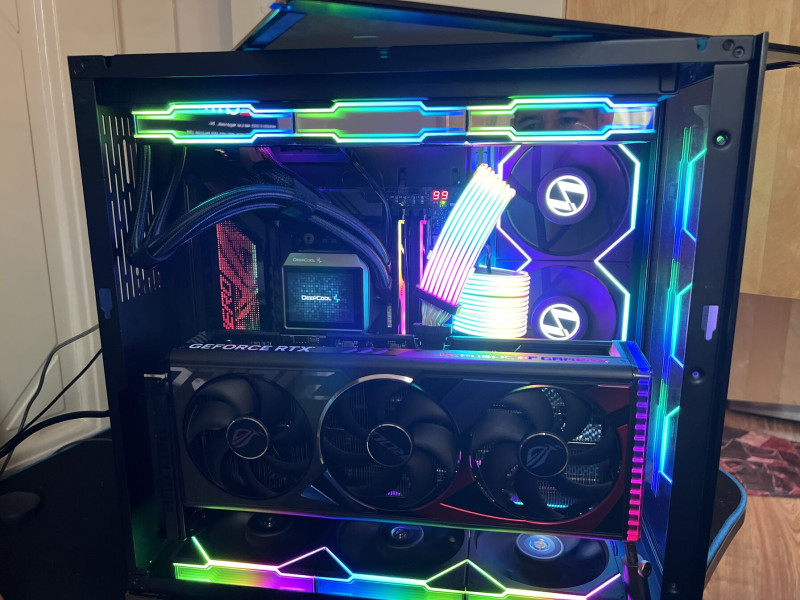

Gambito
Tudnátok segíteni ? Ezt az üzenetet kapom, valami nem jo helyen van. Tudtok segíteni legyszi, a három pines aio pump fjet az alaplapon levo 4 punes aio helyere dugtam ugye, a cpu venti ugye ami a radiatorra van kötve az ugye egy vezőrlőbe van kötve, ami mind egy 4 pines cuccra van dugva.
X670 crosshair hero, deepcol mystique 360 az aio.
