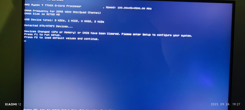

Setupom lent olvasható. Júliusban vettem újan boltból processzort, M.2 SSD-t, RAM-okat, alaplapot. A tápot egy kollégámtól vettem, ő is valakitől használtan. Minden más a régi setupomból került át az új gépbe, ezen alaktrészek boltból újannon kerültek hozzám. Akkor 3 nap hibamentes működést követően a proci elhalálozott. A jelenség az volt, hogy bekapcsolásnál lefagyott, majd többet képet nem adott. Alaplapon Dram hiba világított, ha reseteltem akkor CPU hiba. Kaptam másik procit, 1 hónapja megy rendesen, ma viszont kisebb anomáliával volt dolgom és gyanítom, hogy nem utoljára. A gépemet egy másik szobába költöztettem és már nem tudtam bekapcsolni. A hibajelenség teljesen ugyan az, mint amikor meghalt a procim, csak most előtte nem fagyott le a gép. Dram hiba az alaplapon, ha resetelek akkor CPU hiba. RAM-okat azért átmozgattam, megfújkáltam, kábeleket leellenőriztem. Mivel semmi eredmény, azt hittem megint meghalt a proci, vettem gyorsan egy 12400f-et, mondom nem szórakozok én ezzel az e-core procival, elengedem, viszont mikor betettem a gépbe, a hiba továbbra is fenn állt. Itt gondoltam, hogy valami egyszerűbb dolog lehet. Nem hiszem, hogy hiretelen egy gépmozgatásnál elhalálozna az alaplap vagy a RAM modulok, nekiálltam megkeresni. A tápegység moduláris, átpakolgattam a kábeleket másik foglalatba, de nem nyert. Következőnek a videokártya egy másik foglalatába tettem egy másik DP kábelt és egy csapásra megjavult a gép. Safe módban indult, mert processzor csere volt de az újraindítás után mintha soha nem lett volna semmi baja. Azóta már tesztelgettem pár órát, ki-be kapcsoltam párszor, újraindítottam, jelenleg működik.
A kérdésem az lenne, hogy ha a DP kábellel vagy a videokártya DP foglalatával volt gond, akkor az alaplap miért Dram és CPU hibát dobott a qled sorban? Miért nem ment el a VGA-ig? Illetve ha nem valószínű, hogy a DP kábel vagy foglalat volt a ludas, akkor mi lehet és mitől javulhatott meg a gép? A jövőben szeretném elkerülni ezzel a vívódást.
Én nagyon gyanakszom a tápegységre. Érdemes lehet cserélnem? Ezen setup előtt 1 hónapot ment a régiben is, ott nem okozott gondot.A DP kábelről annyit kell tudni, hogy fém borítású, hozzáért a gépházhoz és zárlatot okozott, emiatt nem adott képet a videokártya a monitornak, ezért cseréltem le még a regi setup-omnál egy műanyag borításúra. Azzal is voltak néha ilyen problémáim, de a kábelt megpiszkálva újra adta a képet. Most, újra a fém borításút használom. A videokártya DP foglalatára egyáltalán nem gyanakszom, mert ez a jelenség a korábbi kártyámnál kezdődött. Azóta gépház csere is volt, de mivel az újnál is belefutottam, maradt a műanyag borítású kábel.
Minden lehetőséget szeretnék megvizsgállni. Előre is köszönöm a segítségeket! -

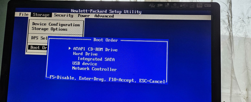

Eni21
Essejó #49763 üzenetére
Szia ! Eddig eljutottam nagyon nem merem nyomkodni hátha rosszabb lesz.
most jelenleg igy van állitva mikor kész az Enter = drag vagy drop legyen enter nyomásra változik csak nem tidom melyik ndki jó F10 es mielött kilepek gondolom akkor átt kell mennem a file azon belül a apply defaults and exit re ?

Eni21
Ilyen amikor biosba van ha jó helyen vagyok
Eni21
Sziasztok ! Most a biosba van a gép de lehet sőt biztos én nem èrtem de lehet nem jó helyen van, nagyon nem akarom össze vissza nyomkodni.
Eni21
Sziaszto!
Segitséget szeretnék kérni HP comaqu 6000 Pro pc- nek a biosba hogy tudom vissza állitani hogy telepités után ne cd-ről vagy pendrivéről induljon a gép.
Köszi a segitséget -

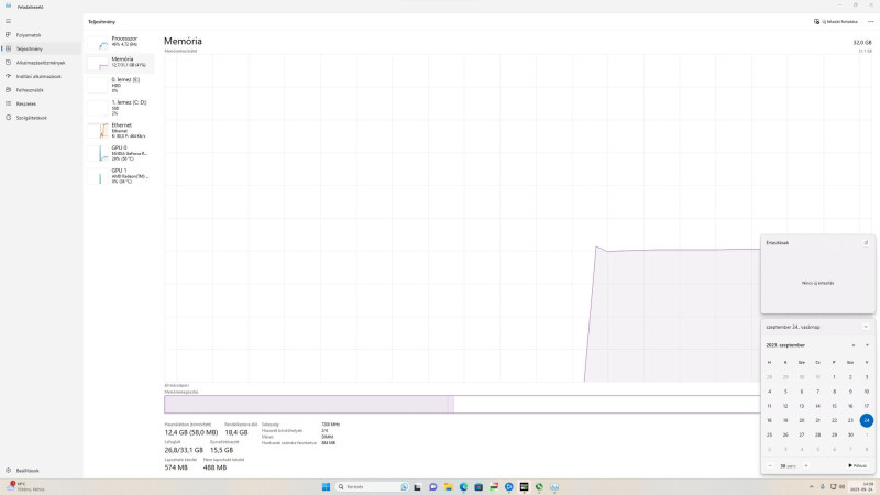

Dave567 #49758 üzenetére
"Ha resetelem a Biost, akkor elvész a frissítés is?" - Az megmarad csak a beállítások állnak alapértelmezettre, azaz a RAM nem 7200-n lesz hanem alap. Egyáltalán annyin megy?
Ctrl+Alt+Del / Feladatkezelő / Teljesítmény / Memória - alul látod majd
Esetlen az egered nincs felhúzva 1000Hz fölé? -

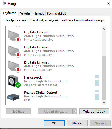

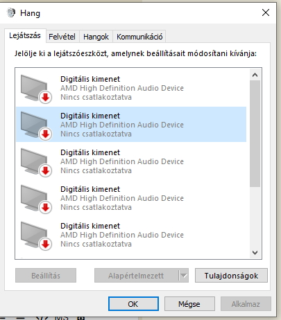

Sziasztok, még egy kérdés a hanggal kapcsolatosan. A VGA-mon van 1db HDMI és 3db Displayport, viszont mindkét megjelenítőm HDMI-s. A monitorra van rádugva HDMI-vel, a TV-re pedig Displayport-HDMI átalakító kábellel. A gond az, hogy a TV-n nincs hang, és nem is tudom kiválasztani mint lejátszási eszközt, mert ezek vannak a hangbeállításokban:
Miért van 8db belőle, és miért írja, hogy nincs csatlakoztatva, amikor most is megy? (kiterjesztett módban van a képernyő).
Kikészít már ez a hangprobléma, eddig simán kiválasztottam a TV-m hangszóróját a tálcán és azon szólt, most meg lapcsere óta semmi sem akar működni normálisan.

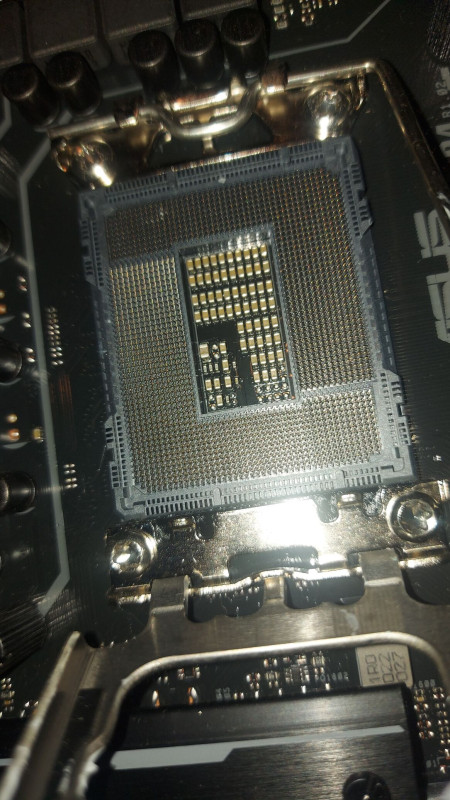

Egyik este gép ki lett kapcsolva, áramtalanítva, a hosszabbító lett kikapcsolva, egész nap jól működött semmi gond nem volt vele.
Másnap este nem indult el. Alaplapon power led fehéren világít a lap hátulján lévő rgb ledsor is világít viszont bekapcsolásra nem reagál semmit. Elhozta hozzám kitakarítottam, procit újrapasztáztam foglalatból nem vettem ki, de a lefogatót felnyitottam. Összerakásnál nem kötöttem rá semmit, se ssd, se vga, se memória csak a proci meg a hűtő. Viszont a jelenség ugyan az. A lapon levő power led és a hátulján lévő ledsor világítanak, de nem reagál semmit. Meg sem moccan még a ventik sem. Tesztelni sajnos nem tudom max csak a vga-t, de mivel anélkül sem indul el így nem szedném szét az enyémet.
Van valakinek ötlete? Meghalt volna az alaplap?
Köszönöm ha valakinek van valami ötlete.Asus Prime Z 370-A II
Core I5 9500F
G-Skill 2x8 GB 3000MHz
Evga GTX 1080 FTW3
Chieftec 600W táp -
Submarine
Askformore #49735 üzenetére
Lehet valami beállítás a biosban ami bekavar a hangnak, vagy egy újabb bios lehet megoldja. Viszont ami képet betettél, azon nincs hiányzó driver. Tehát jó. Szintén asus lapon nekem sincs fenn külön control panel, a winből tudok mindent állítgatni, nem is próbáltam még máshogy.
Érdemes a manualt átolvasni.

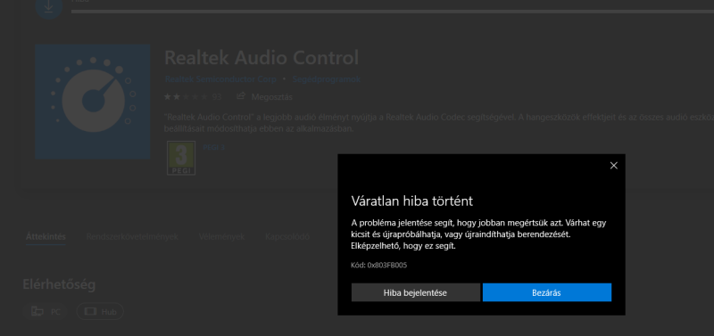

Askformore
bobalazs #49730 üzenetére
Úgy érted, hogy a windows storeban is fenn van? Amúgy ha felrakom azt, ami az ASUS oldaláról töltöttem le, akkor az eszközkelőben látszik:
De a tálcán nem, és sehol máshol sem:
Próbáltam ezt, mert ezt a hibát dobja ki ha nem az asusos telepítóvel próbálom [link]
(eszközkezelő-művelet-régi típusú hardver hozzáadása-audio, video és játékvezérlő-realtek) itt megtalálja, rányomok, hogy telepítse, elkezdi másolni és kék halál.. -
bobalazs
Askformore #49729 üzenetére
A2 B2 foglalatba raktad a ramot? Van hogy nem bírja az órajelet, feszt kell emelni ,csökkenteni, időzítésekkel kisérletezni vele mire összejön.
Realtekhez a windows bolt beli drájver működik. Linket nem tudok adni. -

Második kérdés pedig a Realtek Audio Drivert egyszerűen nem tudom felrakni. Feltelepítettem az alaplaphoz tartozót az ASUS oldaláról, de nem jelenik meg a tálcán, se sehol.. aztán letöröltem, próbáltam egy generic verziót, annál meg azt írja, hogy "nem található a jelen eszközmeghajtó programcsomag által támogatott eszközmeghajtó".. 64 biteset szedtem le, win10-hez.
Köszi, ha valaki tud segíteni! -

Ha van még ehhez türelem... az én pc-m csinálja ezt a „váratlan, indokolatlan újraindulást“
Gabengocia távolról segít tesztelni.
Eddig ezek voltak kipróbálva:
- HWiNFO64, TestMem5, AIDA64 Extreme és még hasonlók, amik szerint minden kifogástalan.
- Memória kártyákat kiszedtem, és egyesével teszteltem Archicad és Cinema4D+Corona renderrel egyszerre. Nem jött elő a hiba. Ezeknél fordult eddig elő nagyobb terhelésnél. Kivéve egy esetet, amikor már éppen kikapcsoltam a C4d-t. Illetve még egyszer amikor GeForce Experience-ben piszkáltam a teljesítmény beállításokat. Amúgy normál használatnál gmail, youtube, netflix stb. még soha nem volt ez az újraindulás hiba.
- Pár hetes a gép Ipon-nál rakták össze, telepítették a wint, a drivereket, frissítették a biost stb. Még az integrált videókártya drivert kellett manuálisan frissíteni.
- Átdugtam már másik konnektorba, nem segített. Persze lehet, hogy a lakás hálózata nem elég barátságos ennek az új gépnek.
Egy profibb táp vagy kintre egy szünetmentes is segíthetne talán. Illetve másik alaplap, ami jobban támogatja ezt a processzort. Ezt az Iponnál talán garanciában kiderítenék, de még reménykedem benne, hogy van még valamilyen ötlet, amit még ki lehete próbálni házilag, hogy ne kelljen napokra megválnom a szép új gépemtől. -

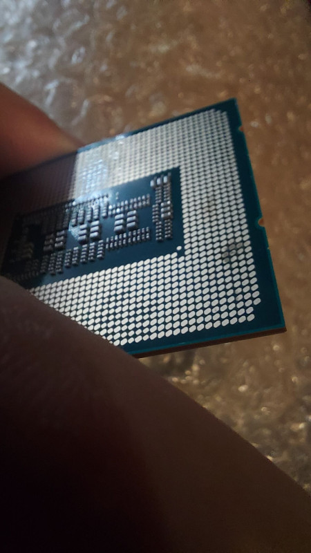

shotika
shotika #49702 üzenetére
A pasztát sikerult teljesen kitakaritani a socketbol, a procirol már nem sikerult teljesen, még nagyon halványan latszott.
Tovabbra is kekhalal.
Vegul a hyperthreading kikapcsolasa segitett, igy mar megy a rendszer.Mindenesetre szinte biztos h nem oke vmi a cpu-val, szoval lerendeltem egy i5 12600k-át.

shotika
Na igy fest a proci kiveve. Az vmi kosz lesz rajta, vszeg a pasztarol kerulhetett oda.
Meg mintha a foglalatba is kerult volna bal felul.
