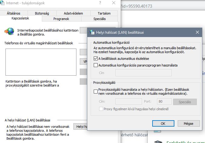

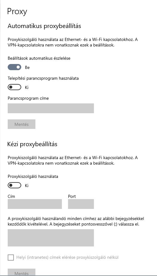

bambano
nekem böki a szemem az engedélyezett automata proxy keresés.
amikor talál, akkor lelassul a neted.
digi fttb-nél az épületben levő összes digi ügyfél helyi hálózatba van szervezve, ha valakinél van egy elbaltázott hálózat beállítás, azt a te géped megtalálhatja, és akkor lőttek a netnek.szerk: természetesen nem kell cat6-os kábel, elég a cat5e.

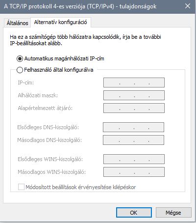

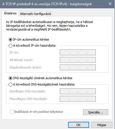

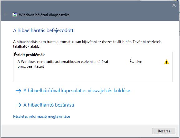

Oknyomozásban szeretnék segítséget kérni tőletek. Én jelenleg kifogytam az ötletekből.
Hibajelenség: Néha egy pillanatra úgy megy el a net, hogy az óra melletti hálózat ikon azt jelzi, mint ha ki lenne húzva a kábel (piros körben X), majd 1 pillanat múlva újra helyreáll a rend. Ezután viszont a net sebessége az ötödére esik vissza (500 megabit helyett maximum 90 megabit megy). Gép restart után a sebesség is helyreáll.
A jelenség előfordulása totál random, van amikor napokig semmi, van amikor egy nap többször is jelentkezik, vagy észre se veszem csak amikor játszom, annyira rövid ideig történik.
Eddig nem volt probléma.Windows 10 Pro x64
LAN: Realtek RTL8111H
Router: Asus RT-AC53U
Internet: Digi 500 megabit FTTBAmiket próbáltam:
- LAN driver frissítés
- Router csere
- Kábel megfelelően illeszkedik.
- Windows clean reinstall.
- Windows tűzfal magán profil beállítása (nyilvánoson volt alapból)A hálózati hibaelhárító dob egy ilyet (proxy beállítást soha nem piszkáltam):
Kábel esetleg okozhat ilyet? Bár az is elég új.

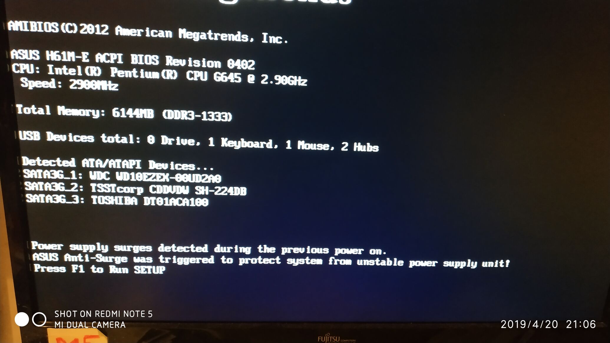

frelife
mokus18 #40167 üzenetére
Első körben a Táp! Az előző inditásnál tulfeszültség miatt leállitotta az asus program.
Alaplapon nézd meg a csatlakozásokat. Az alaplapon mozgasd meg, huzd ki majd dugd be a csatikat. Nézd meg nem oxidálodott valamelyik csati. Ha nem segit akkor méresd be a tápot. Valamelyik nem adja le a feszt. De lehet alaplap hiba is. De eldőnekba táp. -
