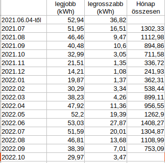

Samott
HoryThePooh #37089 üzenetére
A heten minuszba mentunk, pedig nem fogyasztottunk tobbet, csak szinte semmi napsutes se volt.

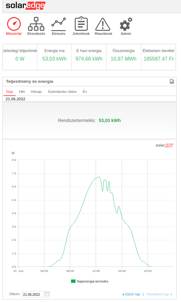

Ha a PGVIS-en kalkuláltál, az nemigazán ad hiteles képet, annál mindenkié többet termel.
Van az SE-nek tervezője. Na az elég korrektül hozza a tervezetet.Néhány példa.
Januárra a PGVIS jósolt nekem 462 az SE 534 és a valós 586
Május PGVIS 1831 SE 2044 valós 2123
Július PGVIS 1948 SE 2204 valós 2201Ha gondolod én megtervezem neked, és akkor meglátod mennyi lenne az ideális termelés.

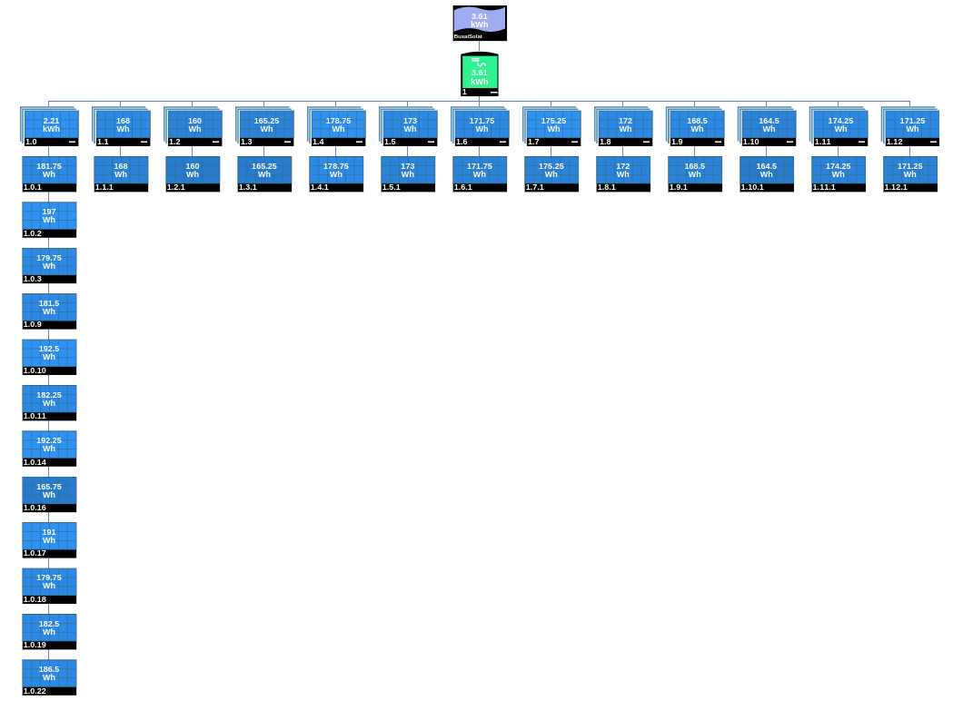

Busi02
senki68 #37082 üzenetére

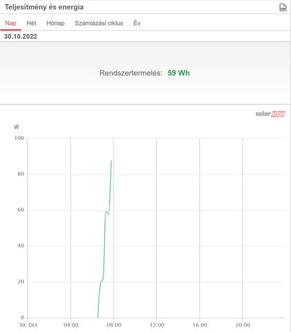

Azt én is szeretném, ha minél többet termelne a rendszer, de mint laikus felhasználó, ha napfelkeltekor elindul a termelés, akkor azt hiszem, hogy jó a rendszer. Arra nekem mint egyszeri felhasználónak honnan lenne esélyem, hogy eldöntsem, hogy jó a termelés vagy csak kb.jó, de lehetne jobb. Ha ez utóbbi, elhiszem neked, de az elmúlt másfél évben honnan lett volna esélyem ezt megtudni? Ilyenkor elég az inverterbe bemenő 4 vezeték-végből 1-1-et kihúzni és így sorba kötni az összes panelt egy sztringre, vagy már a tetőtérben a tűzeseti leválasztónál összekötni? Ehhez nem értek, de ha visszahívom őket, ezek után honnan tudjam, hogy amit csinálnak nem csak jó, hanem a legjobb?
Eddig azért voltam nyugodt, mert az itt ajánlott tervezőt 6% veszteségre állítva adta ki az én termelésemet az ajánlott 10% helyett, tehát jónak tűnt.

senki68
Busi02 #37071 üzenetére
Garancia???
Azt az SE adja, semmi köze a telepítőhöz.
A termelésed kevesebb, mintha 1 stringbe lenne. Inverter akkor indul el, ha az optimalizálók fel tudják állítani a 750 voltos stringfeszültséget.
Viszont stringenként 12 opti, mikor 14 a minimum, és előírás, nemigazán jó jel egy garanciális hibánál.
Ez pontosan egy olyan hiba, amiért a telepítőnek KELL vállani a garanciát, mert nálad ROSSZUL TELEPÍTETT!!!!!! És ezt garanciában sürgősen ki KELL javítania!!!!
Szringtérképről fotó?????

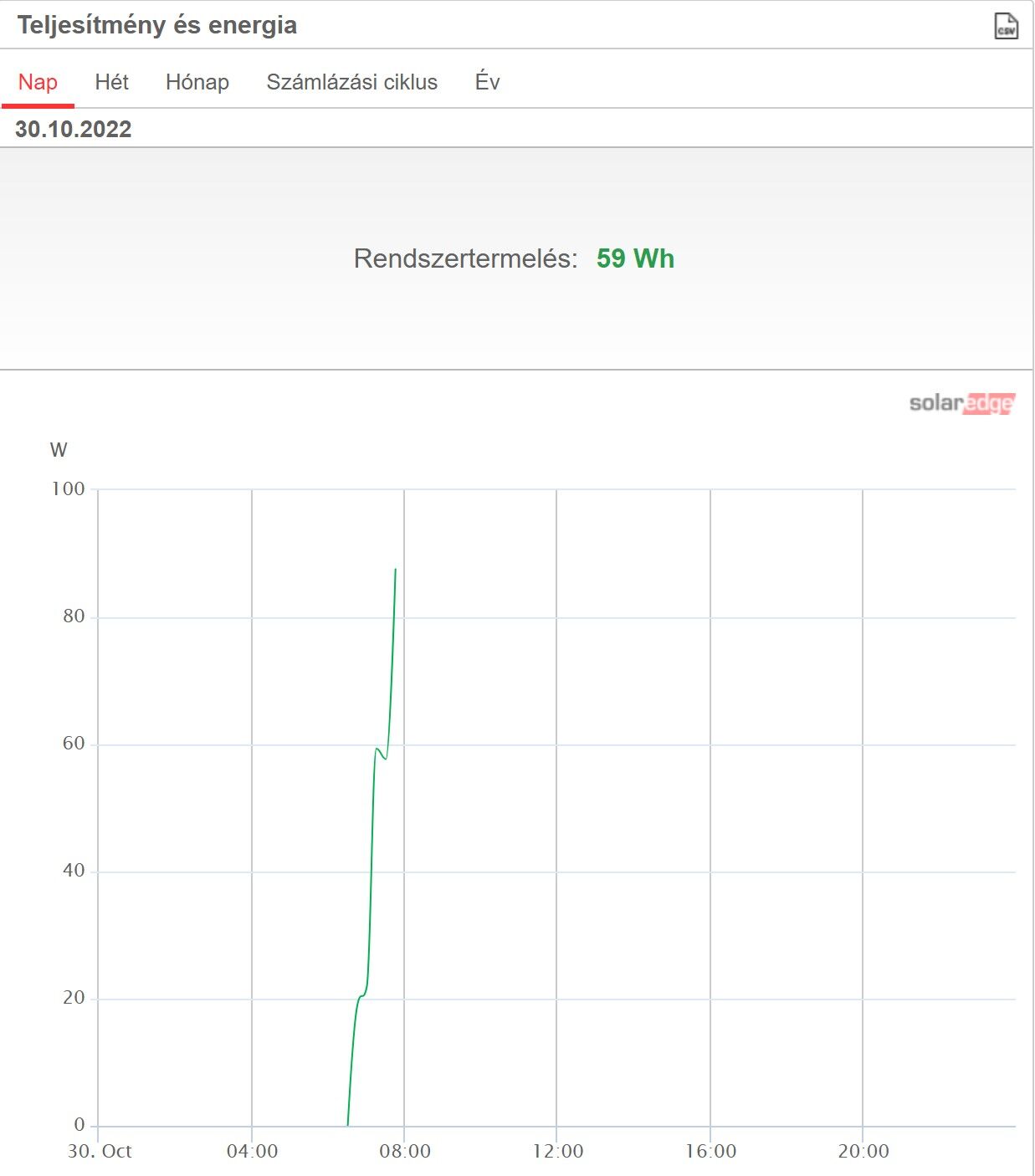

Busi02
senki68 #37069 üzenetére
Na igen, a sztringtérkép is kb.(!) jó lett, de most amikor telepíteni is fél-egy évre mennek a cégek, félek az én garanciám sem a sor elejére kerülne.
Okozhat ez gondot az inverterben, vagy egyszer csak majd nem indul el napfelkeltekor a termelésem, csak később nagyobb teljesítménynél? -
senki68
Ez volt már?
senki68
Busi02 #37067 üzenetére
Aki neked telepítette annak köze nincs az SE működéséhez, felépítéséhez.
Annyiszor leírtuk már, nem string inverter. Nem lépi át 22 panel az inverter bemeneti max feszültségét, mivel egyrészt a panelok nincsenek az inverterre kötve, hanem az optimalizálóra vannak kötve egymással párhuzamosan, így nem adódik össze a feszültségük, másrészt az optiimalizálók vannak sorba kötve, de ők meg fix 750 volt stringfeszültséget állítanak elő. 14 db is meg 50 db is. /Most abba ne menjünk bele, hogy ez a 750 volt az körülbelül , néhány voltot ingadozik és miért/
Gondolom akkor azt se mondták el neked, hogy a minimum a 14 panel, de az a jó ha minél több van. 1 sztringbe max 50 panel köthető, és egy sztingre max 11250 Watt. 11,25kWp !!!!!
13.5kWp köthető ha a 2 string között kisebb a különbség mint 2kWp, vagy csak 1 string van.
Viszont a valós teljesítmény nem fogja meghaladni a 11,25kW-ot.
Én tuti visszahívnám őket garanciába, egy strinbe köttetném az összeset és elzavarnám őket egy SE tanfolyamra.Ezek után meg se kérdezem, milyen stringtérképet csináltak?
Busi02
senki68 #37065 üzenetére
Nekem azt magyarázták, hogy egy körben 22 panel felett átléphetné a max. inverter bemeneti feszültséget, ezért ketté kell bontani, és mivel a minimum egy körön elméletileg 13-14 panel, így - mivel 12-vel is beindult - ezt tűnt a legideálisabb felosztásnak.
Én is gondolkodtam, hogy idővel, ha a panel-teljesítmény csökken (pár év múlva) gond lehetne, de addigra úgyis bővítem majd.P404-es optimalizálók vannak

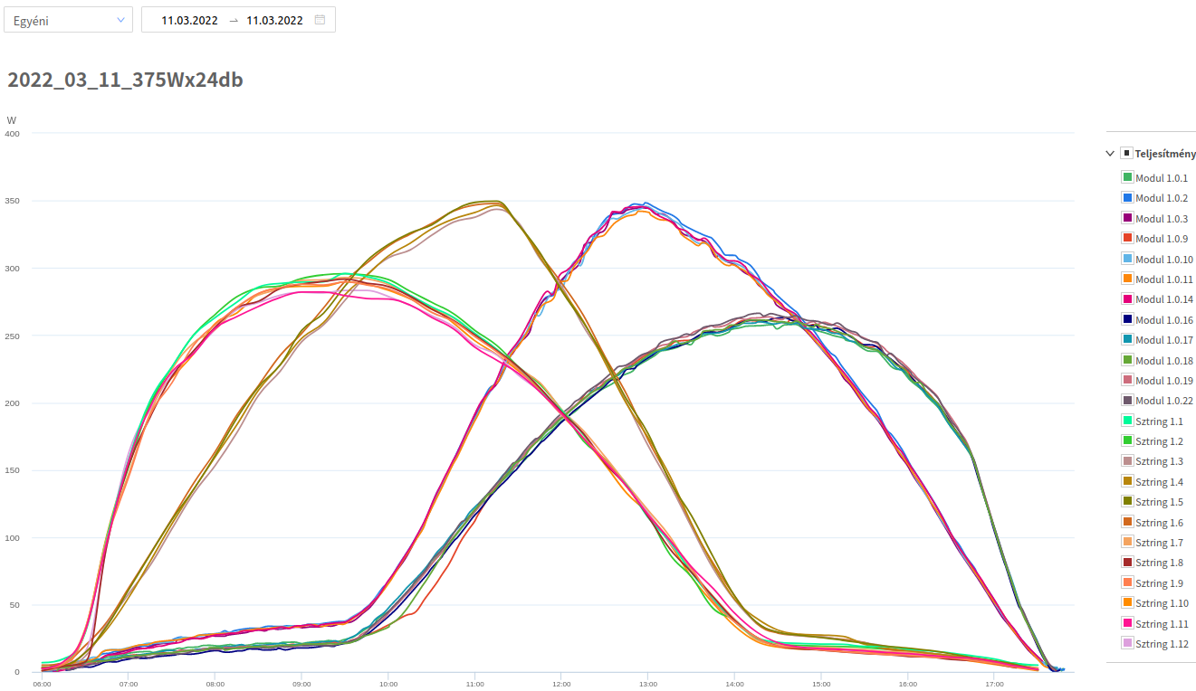

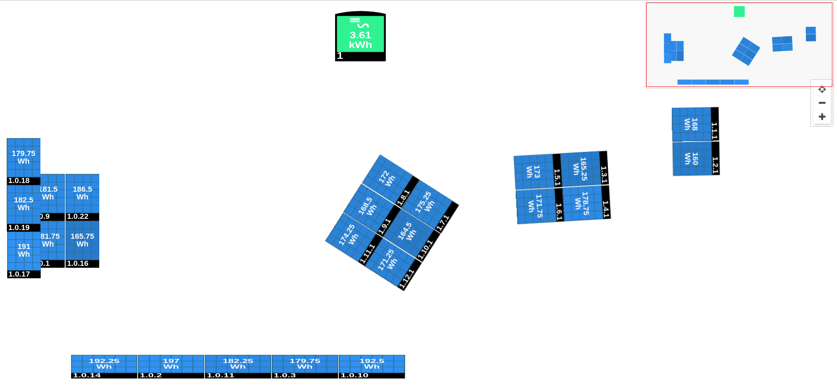

Busi02
kelet+2fok(92º) 8dbx375W 40 fok dőlés, dél+2fok(182º) 9dbx375W 35 fok dőlés, valamint nyugat+2fok(272º) 7dbx375W 38 fok dőlés, JA Solar panelek, összesen 9kW egy SE10k inverteren. A telepítők 2 körre kötötték 12-12db, 8kelet+4dél és 7nyugat+5dél.
A 3 égtáj miatt kb. 7,4-7,6kWp teljesítmény jött eddig a tetőről maximum, de majd ha bővíteni kell (pl. lesz egyszer villanyautó, vagy gázkazán helyett hőszivattyú), akkor viszont még 4,5-5kW-nyi panelt tudok bővíteni garázsbeálló-tetőre.
(Azt majd remélem a SolarEdge szakértők megmondják, hogy a 135% túlpanelezhetőség, az egy irányra vonatkozik, és 3-4 irány esetén még több is lehet, vagy ez az abszolút max. amit az inverter kezel?) -
