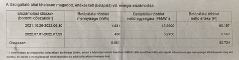

No, most hogy visszakaptam a papírt (hogy újra beküldhessem
) meg tudom adni a szaldós éves elszámolós adatokat.
Mondjuk nem teljes èv, mert a telken egyáltalán 2021. Júliusában lett áram, október végétől indult az oda-vissza mérés, de az elszámolás júliusig szól.

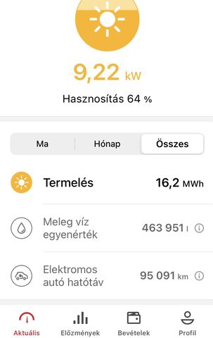

A “rendes” évforduló a napokban lesz, a Fronius app szerint ennyit termelt az elmúlt évben:Azért ilyen szépek a számok, mert szinte full déli tájolású a tető, ideális dőléssel és nincs ami árnyékoljon (Mátra). 38 panel hozta össze mindezt, pár év múlva szinte a teljes kapacitást el fogjuk használni. Illetve ez volt a terv, bízunk benne hogy megmarad a szaldó..,
