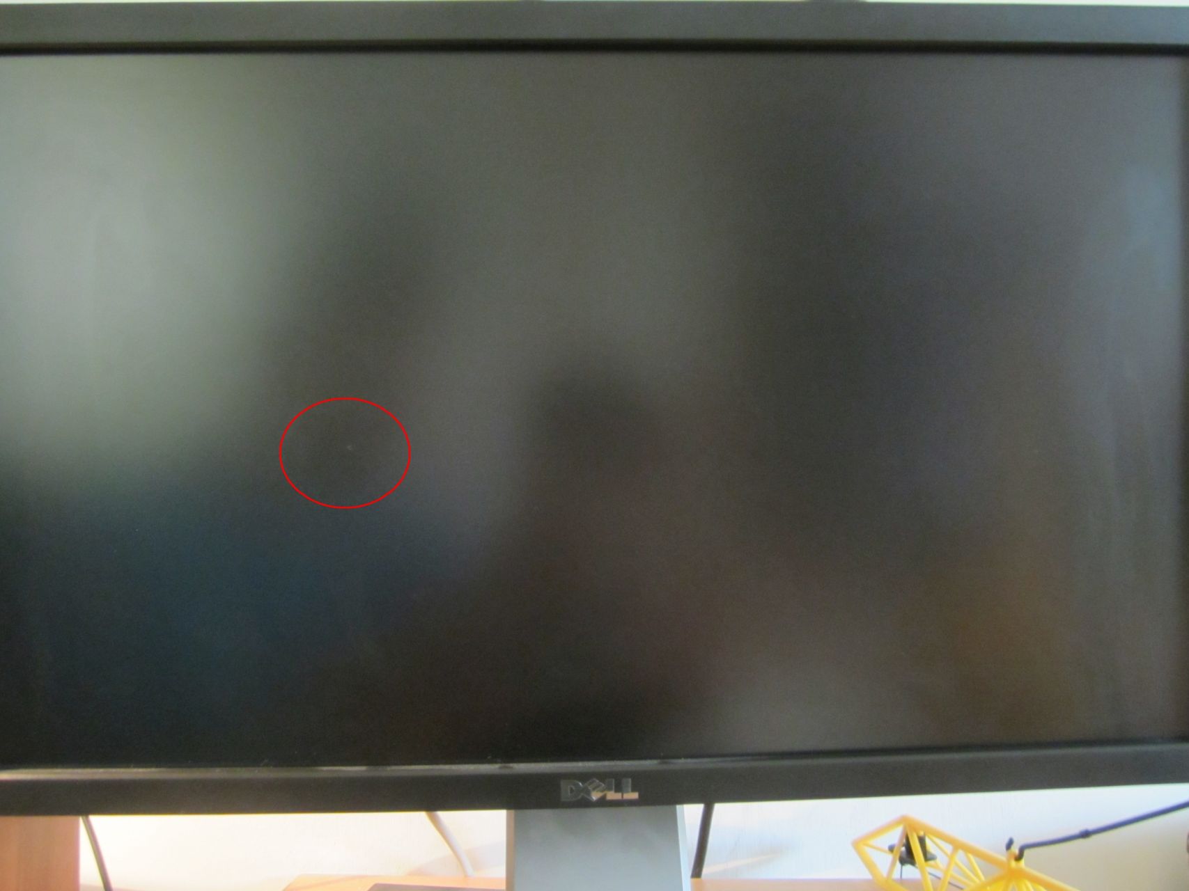

Lett egy apró karc a monitoromon (Dell U2311H) nem vészes, igazából alig látszik, de, ha volna valami tuti tipp, akkor megpróbálkoznék vele. Vagy inkább hagyjam, mert nagyobb kárt csinálnék vele? Esetleg ezek közül használható valamelyik? [link]

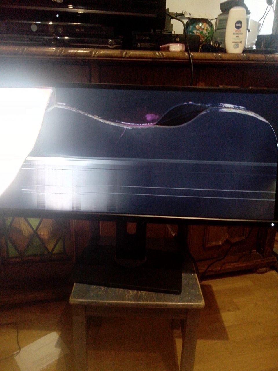

Van egy DELL UltraSharp U2913WM monitorom,ami hibátlan,fiatal csak egy kicsit ripityomta tört az LCD -je. A külső (látható) védőréteg nem sérült. Érdemes lehet foglalkozni vele , lehet panelt kapni hozzá emberi áron vagy adjam el a sarkon az első baleknak,hogy gyorsan,gyorsan anyagrakell a pénz,ez itt a főnököm monitorja!

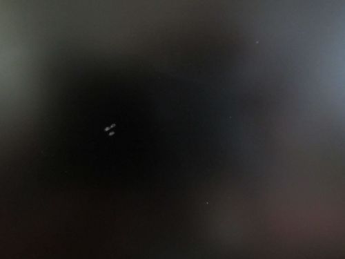

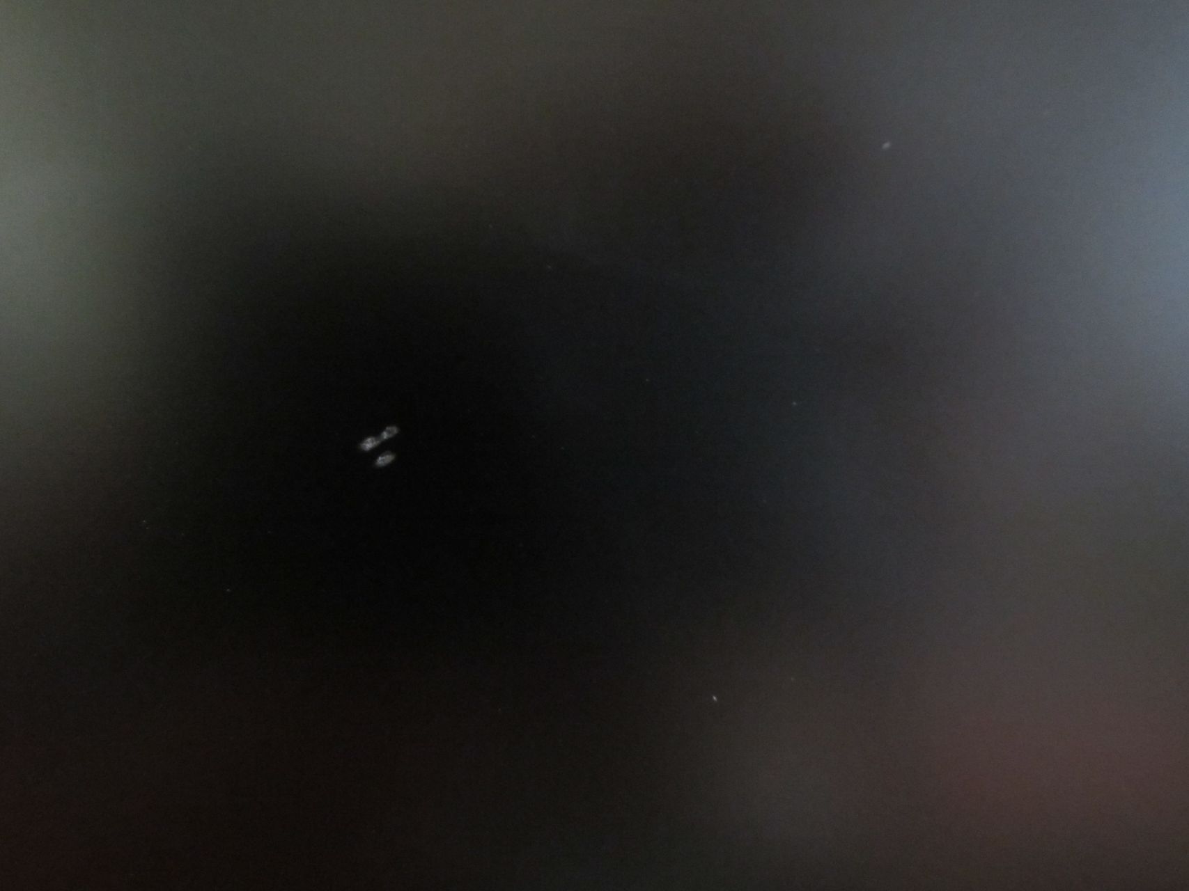

A véleményeteket szeretném kikérni, hogy az alábbi képeken látható pöttyözés az monitorhiba vagy valami beállítási probléma?
A monitor egy LG 24mp55hq-p. Ma vettem.
A dolog érdekessége, hogy csak HDMI-vel csinálja. Kipróbáltam az asztali PC-vel (DVI-HDMI átalakítóval) és az asszony laptopjával is. Az igazsághoz hozzátartozik, hogy bazi hosszú (10m) HDMI kábel van csak itthon. Esetleg lehet az a baja? -
