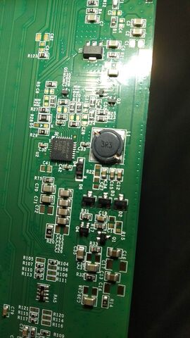

eladohardver
TESCO-Zsömle #24081 üzenetére
Zsömi döglődnek a kondik... ezeöccá kb az áruk... forraszd ki mind oszt be ugyanolyat... csak márkásat... Panasonic vagy valami...

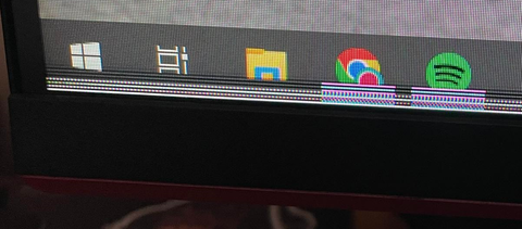

Üdv urak!
Bekapcsolás után ez fogadott:
5 perc után:
Majd egy ki-/bekapcs és:
Egy ideje csinálja már ezt, de általában csak a tálcán, esetleg fölötte 5-6cm-en. Pár perc és néhány kapcsolás után elmúlik.
3 monitor van a gépen, úgyhogy nem kábel, nem videókártya. AOC AG322QCX -

eladohardver
sh4d0w #24076 üzenetére
állítsd át energia gazdálkodásnál h ne kapcsoljon ki a monitor soha... és ne menjen alvadni a gép...
Hagyd úgy... 15-20-30 perc... egy óra?
néha kapcsold ki a monitort majd be...
Ha elmúlnak a csíkok... akkor biztos lehetsz benne h a kondenzátorok döglődnek... ha így van ...javítható... -

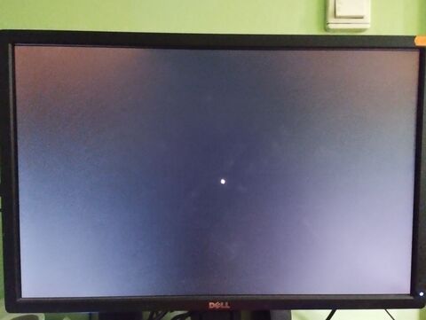

Van 2 db Dell P2419H monitorom, amiknek sajnos ütés érte a kijelzőjüket és befolyt.
Van lehetőség ilyenkor kicserélni csak a kijelzőt? Esetleg valami megbízható hely, ahol gyárit lehet venni aztán max én kicserélném?
Sajnos garancia lejárt, de mivel basic volt, így az sem fedezte volna ezeket a sérüléseket.
Köszi! -

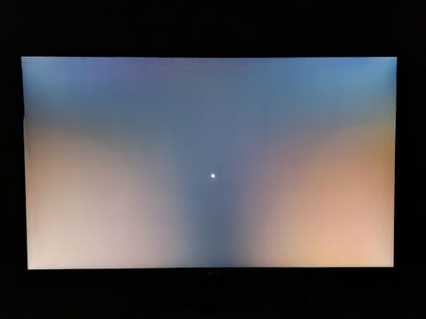

Pano
fudi2002 #24065 üzenetére
Köszi a választ.
Igen, azt tudom sajnos, hogy az IPS panel velejárója. Olyanra nem is számítok, hogy ne legyen látható. Csak előző monitoromnál azért ennél kisebb volt.
Fura, hogy a gyári alapbeállításban a fényerő 35 volt. Az üzemidő meg 0 perc. Átfutott az agyamon, hogy lehet így tolták át a minőségellenőrzésen.
Sose láttam még gyári alapértéken 35-ös fényerőt. -

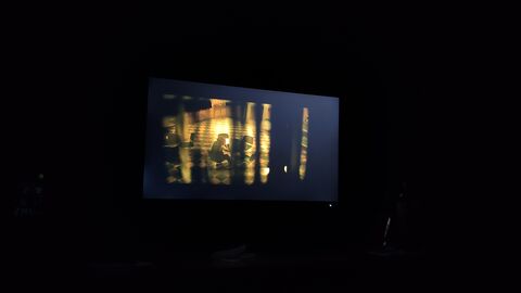

Anaren91

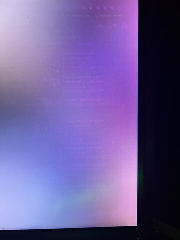

Sziasztok. Tegnap igen érdekes dolog történt a másodlagos monitorommal, és a mai napig nem értem mi lelete, és mitől javult meg... hátha valaki tud mondani valamit.
Jelenség: Néztem a youtubeot a másodlagoson, egyszer csak nézem, hogy valami nem klappol a színekkel a jobb oldalon. Lehúztam tálcára, és kb a komplett jobb fele megsárgulva, plusz mint ha kisebb lenne a felbontás, elég pixeles volt a kép. Bal oldalán a monitornak semmi. Nézem tovább, akkor látom, hogy be van égve, mint ahogy a második képen is látszik. Youtubeon beraktam egy ilyen színes "beégés javító" villódzó videót, mondom hátha. Hát kb 2-3 óra után se lett jobb.
Gép kikapcs, mondom hátha a pihenés jót tesz neki.... Most bekapcsolom a gépet, beégés nem látszik, ugyan úgy sárgás a kép, és pixeles, mintha a monitor jobb fele nem full hd lenne... Na ideg elkap, épp elkeztem írni ezt a posztot, erre balra nézek, és helyre jöt...
Egy Asus VC279-ről van szó, kb 7 éves, sose volt vele ilyen gondom. Ami mostanába változott, az a Win11 22H2 update.
Találkozott már valaki ilyennel?
Youtubeot sokszor úgy nézem, hogy nincs kirakva teljes képre, így ott van jobb oldalt az ajánlott videók sáv, de nem hinném, hogy ennyi idő alatt be tud égni, úgy, hogy minden videó után frissül az az oldal is... Ráadásul dark mode van a Chrome on, így a betük fehérek, a háttér meg fekete... -

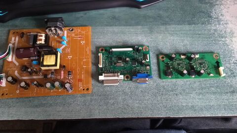

Van egy kb. 10 éves Samsung SA300 monitorom. Egyik napról a másikra elment a kép teljesen, viszont a felugró ablak működik rajta, de csak annyit ír, hogy csatlakoztassa a kábelt. Próbáltam mint a két csatlakozóval (VGA, DVI) rákötni több számítógépre is, de mindig ez az ablak jelenik csak meg. A kábelek jók, teszteltem másik monitoron. Szerintetek teljesen meghalt a monitor? Ha igen, gondolom nem érdemes már javíttatni. Érdemes lenne meghirdetni eladásra alkatrész gyanánt egy kisebb összegért? Válaszokat köszi előre is.
GeRbo_92
eladohardver #24057 üzenetére
eladohardver
GeRbo_92 #24056 üzenetére
megnéztem még1x videjót leállítgatva... ez lehet inkább cof hiba, (az összes kábelnél ami van) elsőre nem tűnt fel mert a háttér elég fura amit választottál..
Lehet ezekkel a szalagkábelekkel van gond, amik a panelhez és a pcb-t kötik össze...
Videjó Videjó2
Ezzel csak óvatosan ésszell... mivel szétszedett állapotban lehet csak diagnosztizálni ...
Ha olyan a monitor esetleg megoldható forrasztgatás nélkül nyomást gyakorolni a szalagkábelre ahol a hibát találod pl valamilyen hőre nem olvadó, nem gyúlékony anyagot ráhelyezel a szalagra ami folyamat nyomást gyakorol rá... (de ez nyilván nagyon sufni tuning)
Am szakszervízben ilyen esetben panelt cserélnek, ami lehet az ára a monitornak... -
GeRbo_92
eladohardver #24055 üzenetére
GeRbo_92
eladohardver #24051 üzenetére
Kicseréltem őket, sajnos nem oldotta meg a problémát, köszönöm a tippet, valószínű döglöttnek nyílvánítom.
GeRbo_92
Köszönöm, megpróbáljuk.

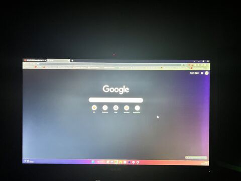

PuffyMinnie #24039 üzenetére

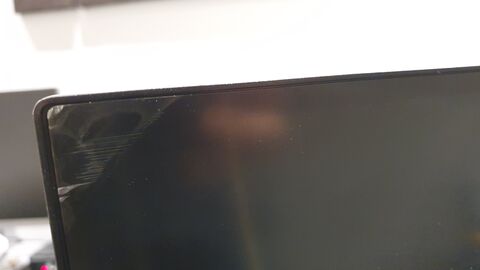

A keret rögzítése problémás, és túl közel van préselve a panelhez a fény, túl szoros? Valami ilyesmi.
PuffyMinnie
bobalazs #24031 üzenetére
Ez a rossz összeszerelés miatt van nem? Azaz túl szoros a külső műanyag része ami körbe veszi a kijelzőt. Mert nekem a Lenovo monitoron ( g24-20) bal oldalt fent van egy kicsi helyen csak. Amikor a műanyagot kicsit megemelem a kijelzőről akkor eltűnik. Nem csak ezen vettem észre, hanem van egy Asus VP249QGR azon is van 2 db ilyen rész fent, és ugyanígy ha kicsit megemelem a műanyagot akkor elmúlik, de utána vissza jön ha elengedem. De ez miatt nem akartam cserélgetni. Együtt lehet vele élni.

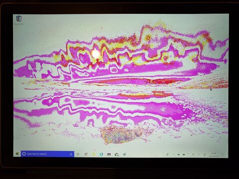

tothjozsi96
Egy elég érdekes jelenséget produkál a monitorom, [link]
Nem tudom eldönteni hogy IGP vagy monitor hiba. Igazából vagy kikapcsolásnál jön ez elő, de akkor csak egy pillanatra jelenik meg. Most is tök random jött elő. És nem értem. A videón kikapcsolom a számítógépet, sajnos nem hagytam elég időt, kb. 3 másodperc múlva újra bekapcsoltam a számítógépet, viszont addig sem tűntek el ezek a csíkok.Van egyéb problémám is, ha elalszik a monitor, és felébresztem egérrel, akkor állandóan eldobálja az ablakok méreteit, és a képernyő szélére rendezi őket. A windows ilyenkor adja azt a hangot, mintha új eszközt csatlakoztatnék. A monitoron minden beállítás default. Amíg volt dedikált videokártyám addig nem volt ilyen problémám. Azóta egy rémálom az egész. Valaki találkozott ezzel a hibajelenséggel? Szerintem ez IGP driver hiba lehet inkább, mert dedikált kártyával nem volt ilyen problémám. Az első kérdésemre szeretnék elsősorban választ kapni.
Szerintetek ez monitor vagy IGP hiba lehet?
Köszönöm.

b.akos090
Egy kis segítségre lenne szükségem. Van egy LG 27GL850 monitorom, ami egy Gigabyte 2060 SUPERHEZ van csatlakoztat 1,4-es dp-n keresztül. Minden illesztő a legfrissebb, és már régebben is észre vettem, de most nagyon zavaróan, hogy villog a monitor. Rendszeresen, és folyamatosan fennáll a hiba, néha el el sötétedik a képernyú, majd újra bekapcsol, jobb felső sarokba ilyenkor a HDR-t kírja. (amíg ezt leírtam kb 10* villant be egyébként)
Mi okozhatja a hibát?
Volt kettő hónapja egy villamkár az épületben, de a hiba előte is fennállt, csak jóval ritkábban egyébként, ezért nem annak tulajdonítom.
Előre is köszi a segítséget.
NagyL
Az mitől lehet hogy reggel mikor bekapcsolom a gépet,a monitor kikapcsol a bootképernyő után,kihúzom,visszadugom a HDMI kábelt bekapcsolt állapotban,akkor újra van kép.De nem mindig produkálja ezt a hibát,kipróbáltam már többféle kábelt de a hiba úgyanúgy előjön.
Monitor típusa: LG 24MK430H-B
Win11.et használok. -

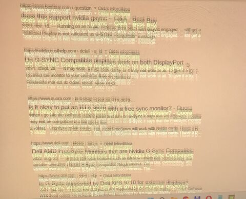

PuffyMinnie
Helló,
Lenne egy olyan problémám, hogy ha bekapcsolom a G-Syncet ( RTX 3060) akkor a játékban és simán böngészés közben szellemképes lesz a monitor, főleg akkor ha mondjuk görgetem az oldalt. A játékban meg furák, és elcsúsznak a színek, de csak akkor ha megmozdul a karakter a játékban, amíg nem mozdítom meg addig jó. Ez mitől lehet? Lehet a monitor nem bírja esetleg? (Lenovo g24-20, nvidia oldalán az van, hogy G-SYNC kompatibilis) Van egy másik monitorom is ( ASUS VP249QGR) azon meg működik a G-Sync, de az nincsen az nvidia hivatalos oldalán rajta, hogy kompatibilis lenne. Kipróbáltam 3 displayport kábelt is mindegyiken ugyanez a hiba. Köszönöm

eladohardver
pacilos #23994 üzenetére
az lehet a baj, hogy nem javították mög... vidd vissza meséld el a ploblémát... "majd dobjad a padlóla le őket"
Nyilván annyit csináltak h a púpos kondenzátorokat kicserélték, oszt jóvanazúgy. (a magyal palasztnak).
Ilyenkor célszerűbb az összes kondenzátort cserélni (nem csak a táprészen) frissre, mert nagyjából 1 időben fognak kiszáradni...
