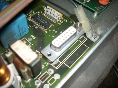

Szevasztok!
Adott egy CNC marógép, aminek nem jó a monitorja. A képeken látható fajta (gyártva 1988 szept. 22.)
A VGA csatlakozója 15 lábas, csak éppen 2 sorban nem 3-ban. Ráköthetnék a kábel végére egy egy mostanában használt 15 pines csatlakozót, hogy egy újabb monitort szereljek a helyére? Vajon-e? -
