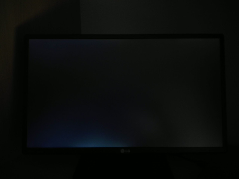

Vettem egy LG 24 MB56 IPS monitort, de a fekete egyáltalán nem tökéletes, sok a bevilágítás. Szerintetek ez normális, ettől a monitortól csak ennyit lehet várni vagy sikerült kifognom egy hibásat?

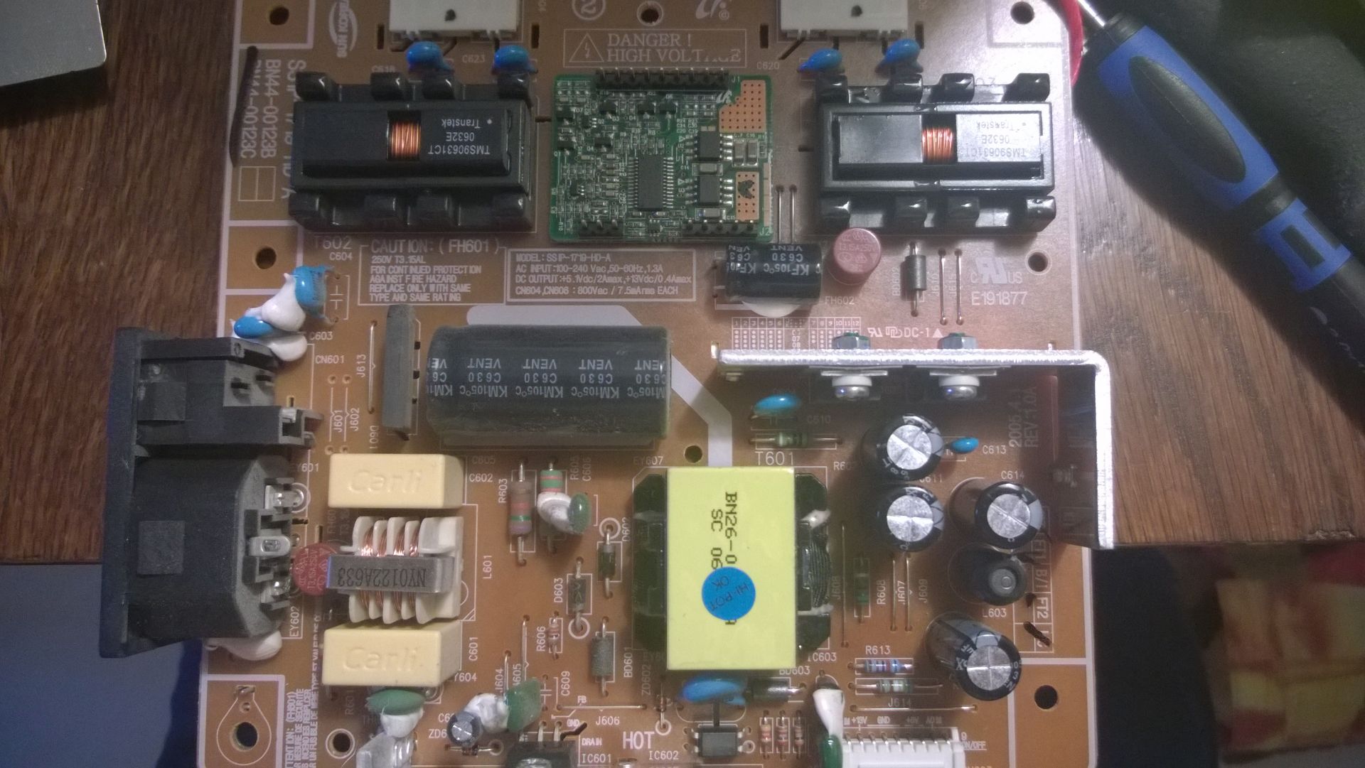

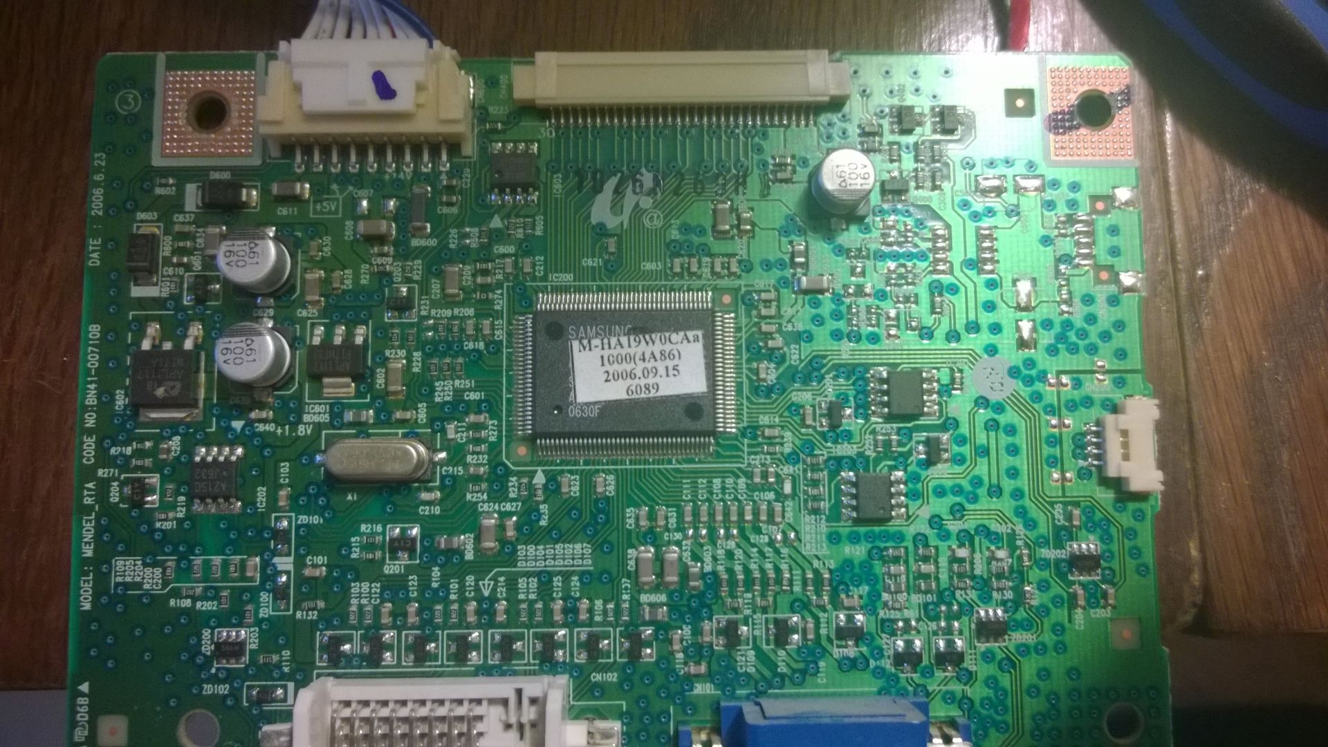

Ránézéssel lehet másodjára sem fogsz...forrasztani és mérni kellene.
fero02
tiburpajti #16629 üzenetére
Táp panelt kellene megnézni, lehet elég csak azt felújítani.

moonguru
A CCFL-lek, vagy komplett kijelző cseréjével! (nem gazdaságos)
tiburpajti
A héten felfigyeltem, utcán görkorcsolyázás közben, egy az utca szélén heverő, gazdájától megvált Samsung syncmaster 940BW monitorra. Kíváncsi voltam mi lehet a baja, így elhoztam. Nos amivel szembesültem, hogy a monitor bekapcsolása következtében, egy pillanatra képet ad, majd elsötétül. Ismételt ki-be kapcsoláskor az eredmény ugyanaz. Az eddig olvasottak alapján inverter problémára, illetve fénycső problémára gyanakodok. (a kép felső része amúgy is sötétebbnek látszik). A kérdésem igazából az lenne, hogy mivel bírható működésre.
A képen látható áramkörön, a jobb felső, külön álló kondenzátornak nem tudtam az ellenállását megmérni, a másik kettőnek igen.
Készítettem egy videót is, hátha az is segít.: https://youtu.be/5Cwmaz6DmRQ
Előre is köszönöm a válaszokat! -

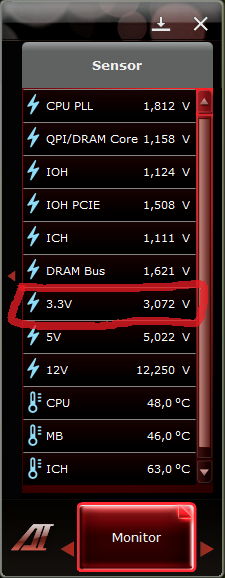

Quwarg85
Warning 3.3 voltage to 2.8!Monitor hiba lenne?
Ez a hiba pontosan mit is jelent?Hogyan tudnám orvosolni? -

Adott egy még garanciális LG 25UM65 monitor és egy olyan hiba, hogy olyan, mintha valahogy valamilyen kis kosz került volna a megjelenítő és az előtte lévő fólia közé. Sehogy nem tudom kiszedni és elég idegesítő, főleg világos háttérnél. Ez garanciális probléma lehet? Vagy ha nem, akkor hogyan lehetne kiszedni onnan?
