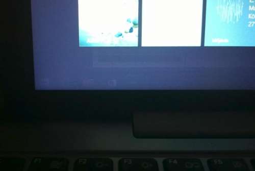

Nemrég vettem a páromnak egy Samsung Ativ Smart pc-t használtan. Amikor elkezdtem rendbeszedni rajta a win8-at feltűnt, hogy a kijelző "ghost"-ol, mint a rosszabb plazma tévék. Főleg kék színű anyagnál látszik, de elég feltűnő a jelenség. Első pillanatban azt hittem bele van égetve az asztal képe, de aztán láttam, hogy minden kontrasztos dolog nyomot hagy a kijelzőn.
Ezek a készülékek alapból ilyen szarok vagy döglődik benne az lcd?

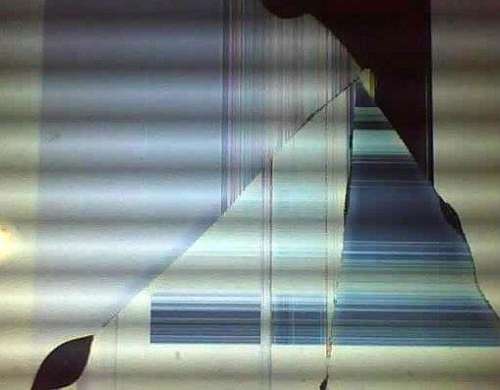

Kernel #14384 üzenetére
Az "utána" azt jelenti,hogy nem kapcsolt ki és otthagytuk,mentünk a dolgunkra.Később,kb 10 perc múlva ránézve ez a kép fogadott...De,nem is értem,miért idegesítem magam feleslegesen,már kiderült ,hogy javítható és pár nap múlva mehetek érte.Köszönöm annak,aki jószándékkal segíteni akart,nem csak beszólogatott.
Kernel
MMmariann #14383 üzenetére
...utána,mikor megint ránéztünk ilyen volt a képernyő.
Mikor volt az "utána", mi történt vagy történhetett közben? Kicsit homályosan fogalmazol, nekem pedig továbbra sem bírja feldolgozni a processzorom, hogy nem kapott ütést a kijelző.
Vedd figyelembe azt is, hogy a törést / repedést nem feltétlenül látod, miután a kijelző egy fóliával van bevonva.
