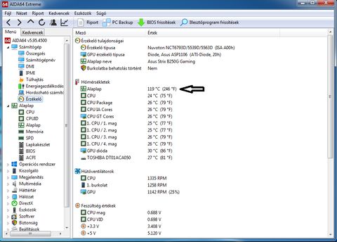

Alaplap 119 °C (246 °F) -
Sotho
PCH 102 °C (216 °F) . Ez melyik alkatrész? Tapintásra semmi nem ilyen meleg
Alaplap : MSI H61M-P31/W8 (MS-7788) -
#86952448
Kösz, azt látom, hogy nincs trotty.
Átfogalmazom a kérdésem: Ha valaki megkérdezi, hogy hány fokos a CPU-m terhelés közben, akkor mit illik mondani? Azt, hogy a max 93 fok Celsius, vagy, hogy az átlag 70 körül van? Tehát melyik a releváns, a maximum, vagy az átlagos?

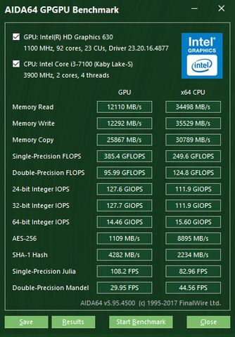

Az ilyen anomaliakat az szokta okozni, hogy a PCIe csatolo nem teljes teljesitmenyen mukodik. Vagy nem x16 savot hasznal, hanem pl. x4-et, vagy nem 3.0, hanem 2.0 modban mukodik. Vagy a ketto kombinacioja, pl. PCIe 3.0 x16 helyett PCIe 2.0 x8 modban mukodik. Ez utobbi peldanal 1/4-ere esik a savszelesseg.
coopeer
egy 1080-assal mérek a Aida-val és furcsállom hogy a mamory read 3-4 e MB/s-et ír ki holott gyengébb kártyáknál ez 10e felett mutat bőven. Mi lehet az oka. Az FPS lentebb ok, mert az bőven 1000 felett van.

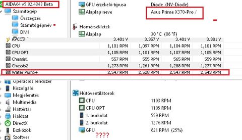

Az ASRock alaplapok specialis ventilator mux-ot hasznalnak, amit az AIDA64 nem kezel. Igy vagy az egyik, vagy a masik CPU ventilator monitorozasara van csak lehetoseg. Azt szoktuk javasolni az ilyen alaplapoknal, hogy a CPU2 ventilatort inkabb valamelyik masik ventilator csatlakozora dugja at a felhasznalo, de ahogy latom, Nalad ez nem opcio, mert "tele van" minden csatlakozo

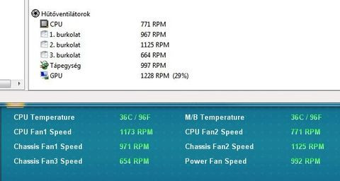

1) Ellenoriztuk, es a cimkezes a baj. A "Tapegyseg" ventilator valojaban a "2. burkolat". A kovetkezo AIDA64 betaban korrigaljuk ezt.
3) A PCH Dioda nem a szenzor chiphez kotodik, hanem a PCH-ban talalhato Thermal Controller-hez. Ha azt az eszkozt a BIOS nem (vagy nem jol) konfiguralja fel, akkor nem lehet a PCH Dioda homersekletet kiolvasni.
házimozis
házimozis #4417 üzenetére
Helyesbítek: (oka, nem vagyok a nevezett gépnél)
VAN PWR_FAN speed menüpont a BIOSban - ez is látszik az elébb hivatkozott videóban 2:46-nál. De itt egy másikban is. 0:51-nél.
Az alaplap gépkönyve retek, a PWR fan funkcionalitásról (de a többiéről sem) nem ír semmit. Annyit kinyomoztam guglival hogy valamiféle terhelés alapú rpm szinkron funkcionalitása van a bios ezen menűpontjának a PSUval és az megy ki a PWR_FAN slot-ra, Ezen lapon akkor is csak fix feszértéket enged a PWR slotra. Ez szerintem ost irreleváns.
Ettől azonban pont azt látom hogy nincs összecserélhetősége a PWR_FAN kezelésének,.a CHA_FAN_2. burkolat egység kijelzésével, lévén mindkettő önálló UEFI menüpontból táplákozik.
házimozis
1) kizárt, alaplap csere után (már Win10en) megjelent a "Tápegység" megnevezésű rpm érték, anélkül hogy bármit csináltam volna.
Ekkor még csak 2db gyári házventilátorom volt, és bármelyiket is dugtam, CHA_FAN_2 -re azt nem látta az AIDA. Természetesen biosból konfigurálható volt, és működött, és az ASRock F-Stream is helyesen jelzi ki azóta is, mindhárom CHA_FAN -t.Egyébként észrevehetően (200-300 ford) eltér a 2. burkolati egység és a "tápegység" fan fordulata nem téveszthető el. De amit tápegységnek azonosít az AIDA, ahhoz nincs sem UEFI sem F-Stream hozzáférés. Alább a bios walkthrougban látható, hogy mit enged állítani. CPU Fan 1&2; és 3db önálló cha_fan. PWR vagy PSU fan nincs.
De van a lapon PWR_FAN slot - amit nem használok még, tehát nem lehet fordulatszáma. (SIV írja is, nulla értékkel) Fix 12V-os, és kb. tetőventinek való.
2´) Itt rámutattál a gyári butításra, Jól látható 2:46 nál hogy sajna nincs +5V készenléti mérés biosban sem
3) És erre nincs utalás a dumpban? Vagy másmilyen dump kell? Rágugliztam és Asus meg Giga H97 lapokon van PCH temp. Akkor ezt is bebutította az ASRock?
Mondjuk Fatalityn van akkora db passzív hűtése a PCH-nak mint egy fél okostelefon, tehát valszeg nem melegedik túl. Az is lehet, hogy az ekkora fémdarab miatt hanyagolták a PCH hőmérséklet mérést, mondván így szükségtelen.(?)4) gondoltam hogy ez nem egyszerű - annyii tornát meg nem ér.

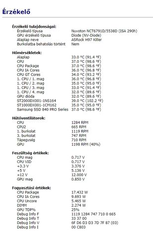

Jelenleg ASRock Fatality H97 Killer alaplapon (UEFI v2.50) van.
A korábbi lapomhoz (H87M-ITX ; UEFI v2.40) képest van néhány dolog ami változott az érzékelő szenzorok kezelésben.
Illetve van olyan kijelzett érték amelynek az eltváltozását már több AIDA/Windows verzió óta tapasztalom.
Ebben szeretnék támogatást kérni - természetsen a köz javára is.Tehát:
- Míg a SIV vagy a HWinfo kijelzi az összes H97 Killer alaplapi ventilátor fordulatszámát (SIV az inaktív fan portot is)
addig kedvencünk a "2. burkolat" megnevezésű (CHA_FAN_2) ventilátort nem látja. (az 1. és a 3. megvan)- Változatlan PSU mellett (Corsair CS550M) H97 Killeren megjelent a "Tápegység" ventilátor fordulatszám kijelzése - ami nem volt H87M ITX-en
- H97 Killeren eltünt a "+5V készenléti" feszültség érték kijelzés - ami volt H87M ITX-en
- H97 Killeren eltünt a PCH (chipset) hőmérséklet kijelzés - ami szintén volt korábbanAzt sejtem, hogy egy fiatalabb - elvileg fejlettebb - alaplap is lehet butább, ha a gyártó úgy akarja.
Azt viszont nem tudom megállapítani, hogy ezek a váltzások mitől következtek be, de jó lenne visszahozni amit csak lehet.
Visszaolvastam topocban és láttam, hogy Dodopek kollégának volt hasonló gondja a márkán két éve.
Mellékelek egy ISA sensor dumpot a H97 ből, nektek biztos beszédes lesz.
(már ha ez kell a hibakereséshez)...És van egy sokadrangú dolog is:
Korábban míg H87-en voltam - Asus GTX970 minivel - és MBR partíciós aláírást használtam, addig a "Túlhajtás" fülön volt "Video BIOS dátuma" érték.
Aztán áttértem GPT aláírásra (akkor még Win 8.1 Pro 64) és a vindows újrahúzásával ez a dátum érték azóta, csak a "GPU - BIOS dátuma" helyen jelenik meg.Később cseréltem (Zotac)GTX1080ra, meg alaplapot is, és áttértem Win10Pro 64-re, de az "ismeretlen" érték csak ott maradt a Túljatás / vBIOS-nál, mintha nem lenne dedikált VGA a gépben.
Mondjuk ettől még tudunk élni, csak piszkálja a csőrőm ez a rendszereken át hordozott bug.Minden segítséget köszönök a márkatársak nevében is.

A gépem kb. másfél éve lett összerakva. i7, 16gb ram, 250gb SSD, 2 hónapja lett lecserélve a VGA egy RX 480-8gb-256 bit-re. A ház Logic B26, nem túlzsúfolt. Szelős a belseje.
A háznak nincs külön ventilátora, de az egységek saját ventilátorai működnek, 2 napja lett kifujatva.
AIDA64 teljesen ráengedve: CPU 61 fok, a 4 mag 78-82 fok között dolgozik.
Néztem az MSI Afterburnerrel a hűtési profilt, de nem tudom, hogy mi az ideális. Az egységek saját hűtési profilja is szabályozható?
De ez a lefagyási jelenség pár hete jelentkezett, ebben a nagy melegben.
Ha leveszem a ház oldalát, azzal segítek vagy rontok a dolgon?
Elnézést, ha valami szakmailatlant írok, de 71 évesen ez sem kis teljesítmány
Ha elindítom a naplózást, akkor az a teljes idő alatt működik? Indítom, majd leállítom. Milyen a fájl formátuma?
Mert képet már csináltam, ami png formátum. Azt simán megtudom nézni, de csak azt a rövid szakaszt, ami akkor volt éppen a képernyőn. -
CirrMee
czakof1946 #4407 üzenetére
Beállítások között naplózást elindítod.
Mai procikra nem jellemző túlmelegedés miatti lefagyás, ha minden rendben van vele (értsd: hűtője tisztán van tartva, illetve gyári órajeleken fut, rendesen van felszerelve, nem több éves összeszáradt paszta van a hűtő alatt, stb). A videokártyák inkább érzékenyebbek erre, de ott általában lehet játszani a hűtési profillal (MSI Afterburner), a gyári profil sokszor eléggé gyér, csak hogy csendesebbnek lehessen eladni az adott típust.
Viszont ha huzamosabb idő után jelentkezik a probléma, és hőmérséklet miatt áll fenn a gyanú, az inkább a gépház szellőzésére enged következtetni.
czakof1946
Kérdezném, hogy az AIDA64-nél van-e arra lehetőség, hogy rögzítsem 2-3 óra folyamatos mérési eredményét. Ugyanis FSX repülő szimulátorozok és 2-2.5 óra üzemelés után lefagy a szim. Felmerült a gyanu, hogy a CPU túlmelegedhet. Azt az értékeket szeretném látni, amikor a lefagyás történik. Hűvösebb napokon akár 10 órát i9s tudok repülni, minden problema nélkül. De lehet a VGA elégtelen hűtése, vagy maga a ház nem megfelelő szellőzése.
Ezek a forró napok nemcsak az embernek, hanem a gépnek is megterhelő.Kösz.
Számomra elég hasznos program.Elég sok mindent tud. Nem kell szétszedni a gépet hogy megnézzem milyen hardverek vannak benne.
izzasztani is tudom az egyes alkatrészeket
