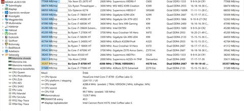

Nézegettem a 3700x és 3900x aida64-es memóriasebességét és feltűnt, hogy 3700x-nek a memóriaírása feleannyi, mint a 3900x-nek vagy mint a 2700x-nek.
Erre adott egy magyarázatot az AMD, hogy ez normális és csökkentettek valami ilyen írási csatornát.
Itt van két teszt és a magyarázat: [link] [link]Ez tényleg ilyen vacak lehet vagy csak valami furcsaság esetleg hiba lehet a programban?

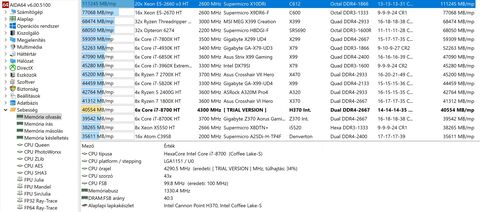

Kicsit inkább cpu felépítésbeni kérdés:
Aida64-ben a ram írás olvasás teszt az két processzoros gépen hogyan működik?
Mármint kiírja hogy 6 csatorna és azok értékeit de ez valós alkalmazásoknál kihasználható?
Arra gondolok ha egy alkalmazás 1 magot használ akkor is mint a 6 csatorna rendelkezésére áll? Illetve a cpu-k hozzáférnek közvetlenül egymás csatornáihoz vagy valami jóval lassabb buszon keresztül?
Mert ramdisk programot keresek és nem találok arra vonatkozólag semmit hogy mi az ami a teljes sávszélt kihasználná. Próbáltam pár ingyeneset és ilyen 2-3Gb/s-et teljesít miközben az elméleti maximum ennek tízszerese. -

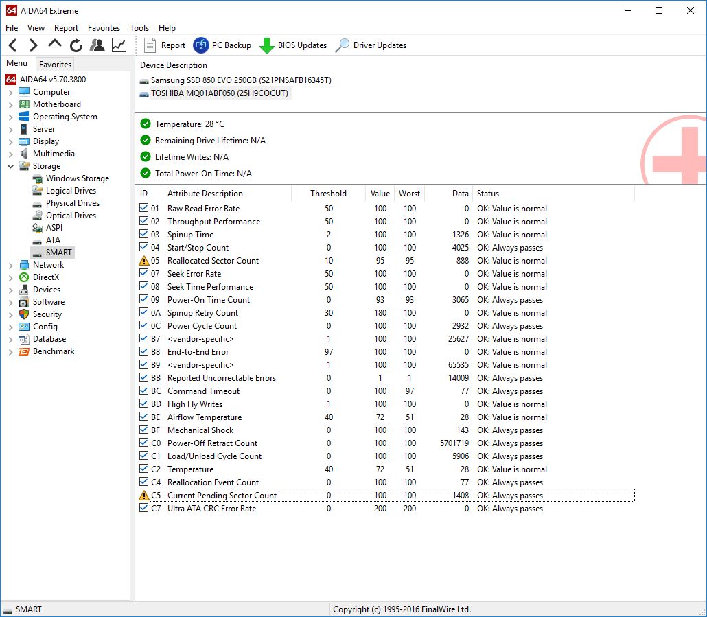

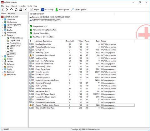

Fiery
ScomComputer #4757 üzenetére
A SMART csak akkor jelez konkret hibat, es javasolja az eszkoz azonnali cserejet, ha az Ertek (Value) oszlopban talalhato ertek a Kuszob (Threshold) ertek ala esik. Addig csak annyi tortenik a Te esetedben, hogy novekszik a bad sector-ok szama a vinyon. Mikozben vagy elcsattan valami a vinyoban, vagy nem. En nem kockaztatnek, egy bad sector-os vinyo szamomra voros zaszlo -- akkor is, ha a SMART szerint az me'g hasznalhato.
Visormail
Mert 5 az érték és 10 a treshold? Addig csak figyelmeztetés, hogy növekszik, már nem 0, de még nem is érte el a küszöbértéket. Gondolom.

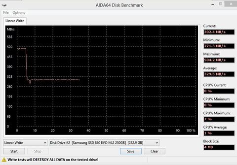

kisedi

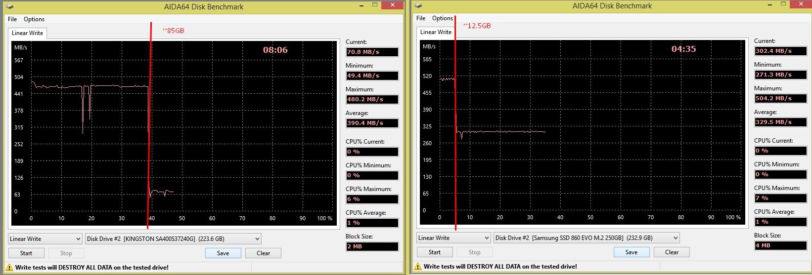

SSD-im az AIDA64 Linear Write tesztjeivel válogatom. Ez az a teszt amivel "kibújik a szög a zsákból",
vagyis amivel kiderül, a pár GB-nyi MLC szervezésű cella kifogyása után mennyivel tud ÍRNI egy SSD.
Kérdésem: AIDA64-nél, hogyan lehet eldönteni a fotóm alapján,
http://prntscr.com/nyzy09
hogy hány GB-nál következik be a gyártói "csalás" -

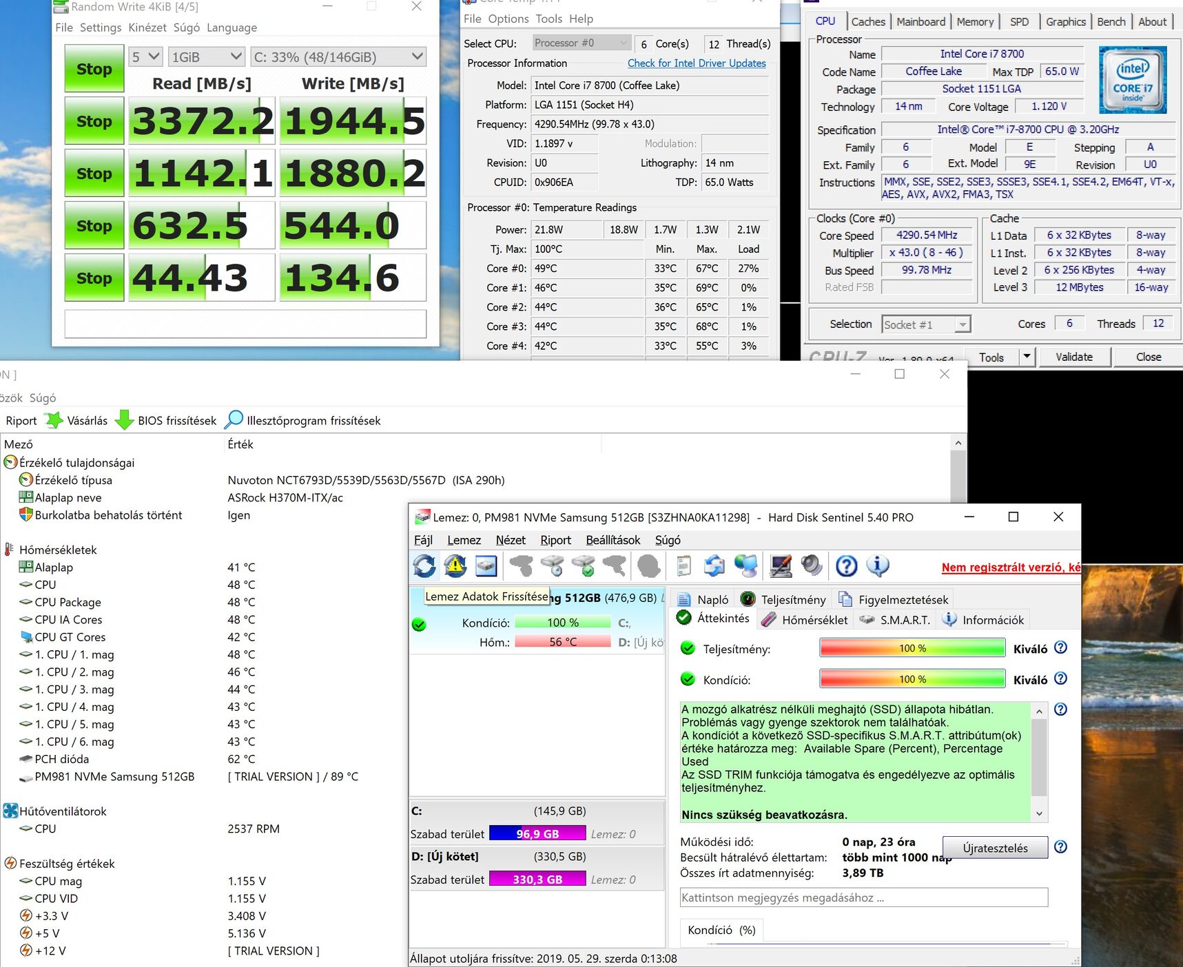

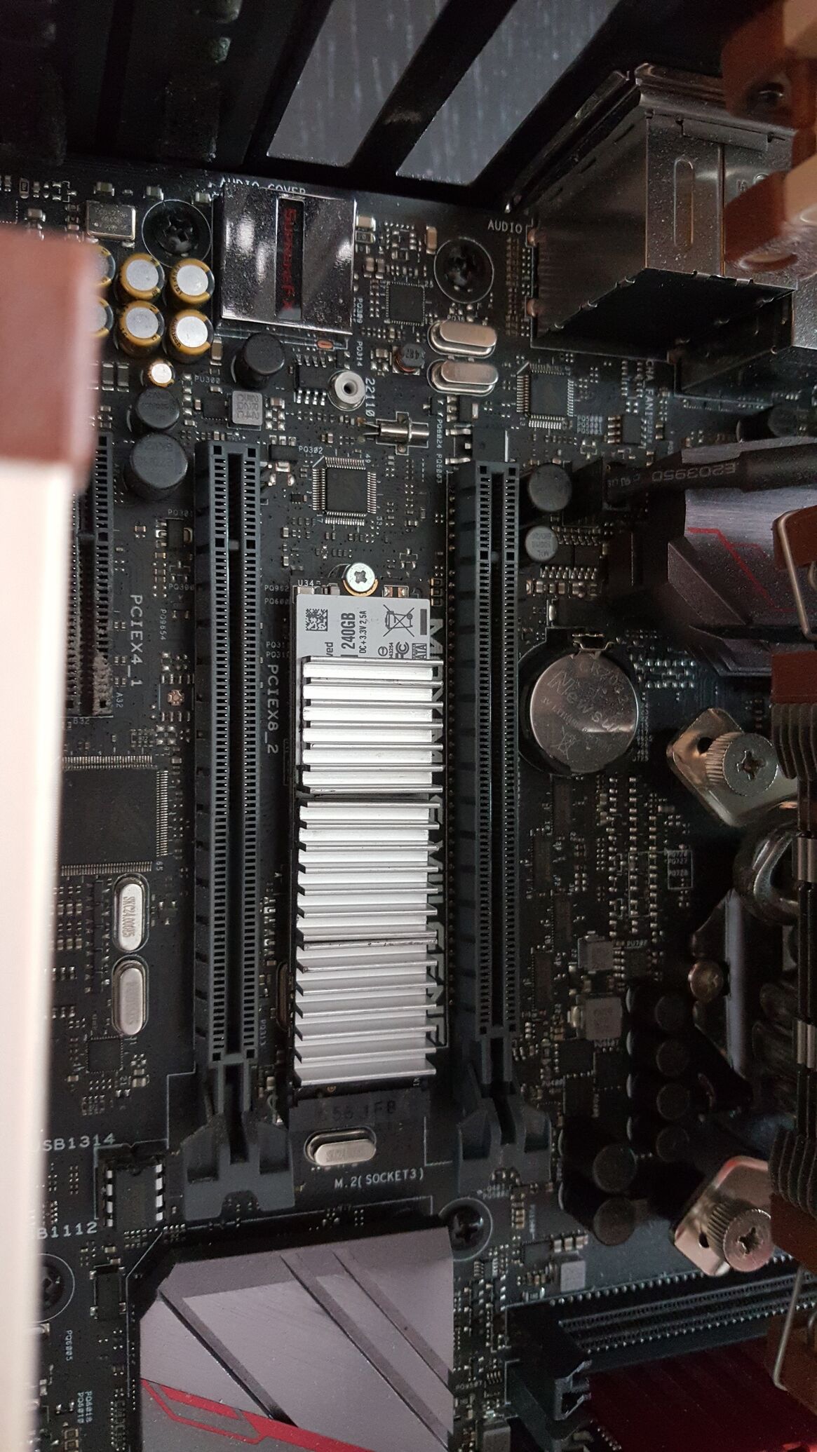

SSD hőfok gond megoldva, a hűtőborda felkerült, kergetve is max 60°C, de hogy besegítsek a hőelvonásban, egyrészt vettem egy Chieftec itx házat, abba befért egy 12es venti ami mindenre fújja a friss levegőt, másrészt házban egy 250-es táp van, az FPU teszt gyönyörűen lefut, nincs restart, minden probléma letudva, köszönöm a jótanácsokat.
Fiery
Rick4
Ki tudja, az aida és a hd sentinel ssd hőmérséklet értékek miért ennyire eltérőek? 56°C vs 89°C... Melyiknek higgyek? Rá tudok mérni infra hőmérővel is, persze, de miből számolnak ezek a progik??

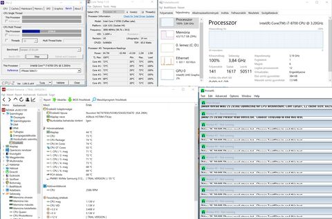

Rick4
Látom már, hogy a táp a mérés szerint is kevés, viszont önmagában másik tesztnél nem történik semmi, itt meg restart, tehát nem merném kizárólagosan a tápra fogni. Azért holnap teszek egy próbát a régi konfiggal, kíváncsi vagyok, lesz-e úraindulgatás... Nekem nem tápegység kell ( a klasszikus ATX-re gndolok) hanem paneltáp, picoPSU, és adapter, ezért bátorkodtam itt rákérdezni, mivel a többség valószínű hasonlót használ.
Fiery: Ugyanezt az elvet vallom én is, csak nem tudom a tápon túl merre induljak...
Amúgy csak egy kérdés: van egy inverter a házon belül, erről hajtok egy csomó dolgot, egy 12-55Ah-s autó akksi van rákötve, 500W terheléssel elmegy kb egy órát. Nem egyszerűbb tápegység helyett egy kábelt vennem, amit az akksira kötök, és egy dc dugót nyomok a paneltáp aljzatába?
Tudom, brutál megoldás, de van rajta fogás?

Érdekes, visszatettem a régebbi ramokat, azok 2133-asok, de jobban mennek 2666-on, mint a 3200-asok, nem is kevéssel, pedig mindkettő kingston hyperx.
A probléma sajnos viszont nem múlt el, az Aida64 FPU tesztben nincs eredmény, ahogy rákattintok, azonnal restartol a gép, miközben a fogyimérő az idle 25-26W körül mozog... Szóval maradnak a régi ramok, a gondom viszont nem oldódott meg. CPU-Z-nél cpu stress testtel nézve felmegy a fogyi, ott bezzeg nincs restart, pedig 118-122W-ig is elszalad, ennek ellenére a kis 75W-os LC power tápegység kifogástalanul teszi a dolgát. Azt hiszem határon van a dolog, de nem tápegység gond lesz...
Gondolom ez nem igazán játszik bele a fogyasztásba, max 1-2W oda- vissza.
Régi 2133-as ramok XMP-vel:Mivel nem szeretném, ha elfüstölne ez a táp, lehet vennék másikat, 120-140W-osat is akár, tehát 12V 10-12A-es kellene. Paneltápokban mennyire érdemes bízni 3-4 év után? Abból mi a tuti, ha kevés a kraft? Van infó, mit és hol érdemes megvenni?

Sziasztok! Tegnap összeraktam az új konfigom, i7-8700, Asrock H370M-ITX, 2X8GB Hyperx predator 3200-as ram. Egy ID Cooling IS 40-es hőcsöves hűtő van a procin, ez volt már az előzőn is, jól dolgozik.
Namost win10 fel, driverek az alaplap gyártó honlapjáról a legfrissebbek feltesz, pár kisebb program, meg egy böngésző, minden flottul megy, szép, gyors. Ma letöltöttem a legfrissebb cpu-z, coretemp-et, teszteltem, 74-76 °C körül megáll a melegedés, elindítottam mellette egy prime 95-öt, biztos ami biztos, de ezekkel nincs gond, elvileg minden jó, használat közben is üzemszerűen dolgozik a gép.
Eddig nem is lenne gond. Letöltöttem a cég oldaláról a próbaverziós aida64-et, (extreme edition 6.00.5100 verziószámmal, méricskéltem vele hőfokokat, ram sebességet, majd a vége felé mondom ránézek a nekem sokat nem mondó tesztekre is, CPU Queen, CPU Photoworx stb szépen lefut, jó értékeket kapok a listában, majd eljutok a vége felé, FPU Julia, FPU Mandel, FP32 Ray trace, FP64 Ray trace tesztnél rákatt és restart, kész, újraindul a gép. Akárhányszor megcsinálom, azonnal restart lesz.
Visszaolvastam, kerestem szavakra, nem hozott érdemi eredményt.
Hogy tudom kideríteni, ez mire vezethető vissza? Köszönöm! -
