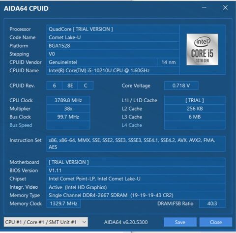

Win10 topikból irányítottak át ide. Fene se tudta, hogy ennek a proginak is van itt topikja
Na, szóval az alábbi hibába futok egy vadi új gépnél: trial verziós AIDA64 Extreme letöltése és telepítése után a program futtatásakor BSOD jelentkezik a következő hibakóddal: bad_pool_caller. Minden driver a legfrissebb, BIOS update-elve.
Ha sikerül is elindulnia az AIDA-nak, a memória SPD fülénél csak villog folyamatosan. (pont onnan kellett volna infó).
Találkozott már valaki ilyen hibával? -

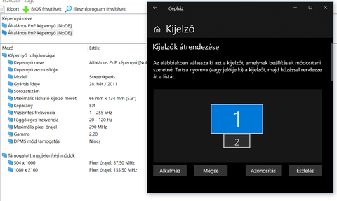

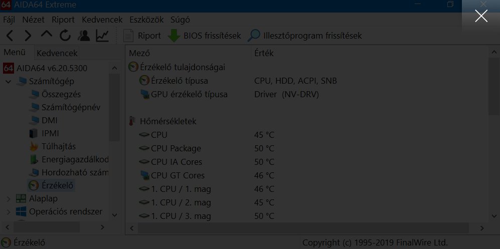

Egy második képernyőként működik a ScreenPad, ha be van kapcsolva, bármit át lehet rá rakni, akár elsődlegesként is beállítani, csak az Asus programját kéne valahogy kilőnöm, hogy ne tegye rá azt a réteget, miközben touchpadként működik.Szerk.: Hát ez nem volt bonyolult.
Átállítottam touchpad módba, feladatkezelőben kilőttem a ScreenXpert folyamatot, és már működik is. Nincs sötét réteg, használható aidához teljes képernyős OSD-ként, miközben a touchpad funkció megmaradt.

AIDA64-ben az Asus ScreenPad támogatása megoldható valahogyan, hogy ki lehessen rá rakni a hőmérsékleteket? Néztem a beállításokban az LCD részt, de sajnos nincs olyan opció.
Ha simán csak áthúzom rá az ablakot / OSD-t, miközben touchpadként akarom használni, nem pedig érintőképernyőként, az Asus saját programja rárak egy sötétebb réteget és egy X gombot, amivel vissza lehet térni az érintőképernyős módhoz, így ez nem a legjobb megoldás.

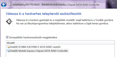

Szia,
korábban én is jeleztem, hogy a Notebookomon (Dell Latitude e6230) kifagy a rendszer egy időre az újabb Aida64 verziókkal az iaStor miatt.
Most olvastam itt, hogy az Intel RST driver frissítés megoldja, ezért én is frissítettem és most nem fagyott ki a program. Eddig megvoltam győződve nincs gond a driver-el.
Érdeklődnék, azt nem sikerült kideríteni mi lehet a gond a régebbi SATA/Raid driverekkel? ..vagy csak az Aida64 nem szereti?
A gépemhez van egy újabb driver, de teljesen más lett a neve (Mobile Express..), ezért tartottam tőle. Látszatra működik...remélem. -

Pedig elvileg van RST, pontosabban RSTe (RST Enterprise) a lapodhoz. RSTe-bol a 3.5-os verziot keresd, ha jol remlik, az lesz jo a lapodhoz, es azzal mukodni fog a 4807-esben olvashato workaround nelkul is.Oprendszertol fuggoen lehet, hogy van ennel ujabb RSTe is, ami a lapodhoz jo, pl. 4.3-as van Win10-hez --> [link]
Meg talaltam 3.8-ast Win7-hez --> [link]
