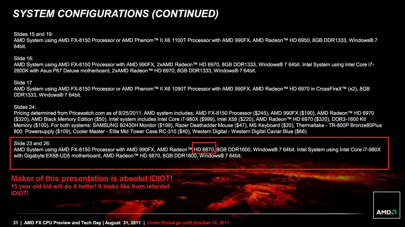

Ez egy hivatalosan kiadott sajtóanyag? Gondolom nem, vagy ha igen akkor honnan származik? Amennyiben pedig tudod, hogy miért olyan amilyen akkor miért kell ezen annyit pörögni sokadjára is?
Leírom huszonhatodjára, csak a te kedvedért:
A megjelenés előtt sosem mutatnak konkrét és részletes teszteredményeket se CPU se GPU esetében. Ezeket majd a különböző siteok szolgáltatják, miután hivatalosan is elrajtolt a termék. Ez így van már évek óta és jó eséllyel így lesz még a jövőben is. Fogadd el, próbáld feldolgozni, nyeld le a békát, fuss két kört a ház körül vagy mittudomén, csak ne kelljen megint itt teljesen feleslegesen értetlenkedni mert ezt már rossz nézni.
"Az FX-et a közép-felső kategóriába szánják (szánták
), ahol azért nagyobb a hozzáértők aránya."
Az utóbbi időben úgy látom, hogy ezt itt alaposan sikerült megcáfolni.
akosf: Igen, ami utoljára hal meg.
Hakuoro
Oliverda #9846 üzenetére
Ezt aláírom, a VGA számít igazán! Természetesen egy bizonyos processzor-teljesítmény fölött.
De ez itt egy marketing slide! Valószínűleg azért nem egy 6970-et használtak, mert azzal már lett volna pár FPS hátránya a Bullnak! SZVSZ megpróbálnak átvágni a marketingesek...
A proci már több hónapot csúszott és az AMD pár vacak demón kívül semmit sem mutatott. Ráadásul, amikor már végre közelítenénk a starthoz, kiderül, hogy ilyen marketing BULLshit-tel próbálnak majd átverni. Az FX-et a közép-felső kategóriába szánják (szánták), ahol azért nagyobb a hozzáértők aránya. Hosszabb távon jobban járnának, ha őszinték lennének: „ezért a pénzért ezt a teljesítményt kapod”. Oké, hogy nem sikerült olyan jól. Kell még egy-két év, hogy kiforrja magát az architektúra. De könyörgöm, ne maszatoljanak. Nekem —mint AMD szimpatizánsnak— ez nagyon nem tetszik!
ui: tisztában vagyok azzal, hogy a többi cég is ugyanezt csinálja...
Idealista vagyok, na..
Oliverda
Te a gyártó által végzett mérésekre szoktál támaszkodni? Mert ha igen akkor ismét csak gratulálni tudok.
Tudod általában a termékeket le szokták tesztelni független oldalak, akik olyan hardverelemeket pakolnak az adott konfigurációba amilyet jónak látnak. Mi pl. legalább egy HD 6970 szintű kártyával fogunk mérni mert az biztosan van.
Én meg egy böszme nagy trollnak látlak mégsem hangoztatom mindenfele.

Hakuoro
Ajaj! Ha valódi az a pdf... Link
Az AMD elég simlis mostanában. CPU teszteknél egy kis VGA limit sosem árt... -

Kiszivárgott az a bizonyos "PDF"...? [link]
Úgy tűnik, integerben lesz igazán erős, sokszor az i7 2600K-t és 980X-et is maga mögé utasítja, játékokban is, miközben normál FP kódban lemarad. FMA-t igénylő kódban viszont itt is domborít.
