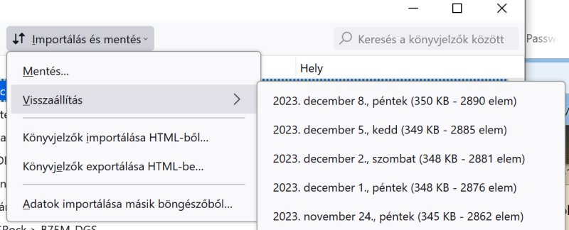

akaido
Keresd meg, lehet, hogy a Mozilla Profilodban vannak biztonsági mentések:
c:\Users\felhasznalo\AppData\Roaming\Mozilla\Firefox\Profiles\******.default-release-*********\bookmarkbackups\
Ugyanúgy a profilodban a places.sqlite fájl is tárolja a megjegyzéseket, könyvjelzőket, kedvenc ikonokat, beviteli előzményeket, kulcsszavakat és böngészési előzményeket. -
mufi
frissitette magat ez a kedves Roka koma es az osszes Bookmarkom eltunt. Most ez miert van? Eddig soha nem torolte azokat, evek munkaja volt benne

Ugyanolyan instant nyílik meg, mint előtte, még visszatéve minden adatot is (addonok, könyvjelzők by Firefox Sync)
