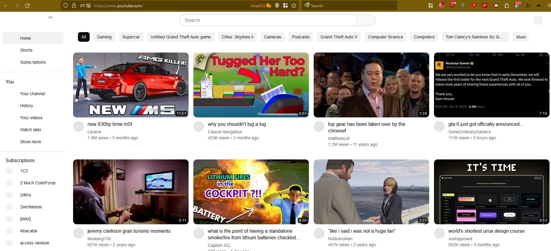

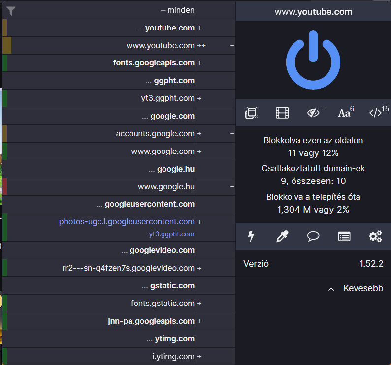

[kép] emellett (korábbi megosztott uBO) Ez az alap, nálam elmentett állapot.És ez a már belépett állapot. Mikor belépnék akkor ott van engedélyezve a gstatic, meg a javascript, de az (gstatic) csak ott kell, és ritkán belépvén (értsd többségében belépve lévén) azt nem látom sokszor. Youtube nézéshez nem kell a g static.
A ublock képén látszódik, hogy csak a "videók" rész van betöltve (lejátszó és a videó-stream szerver), meg a ytimg, ami a thumnaileket adja. Ennél több nem kell, mert tudom hogy az oldalon merre van mi (jobbrafent a profil ,meg a feltöltő gomb, balrafent a főoldalra dobó gomb stb... bár a keresőt néha vadászom
). Ezek azért nem látszódnak, mert a ggpht (google photos) maradt blokkolt. Általában a profilképek sem adnak sokat, így ez sem számít. A többi felsleges (felesleges munka lenne engedélyezni, mert nem ad többet, csak sok szines bizbasz).
Még apróság, hogy van clickbait remover, amivel kiíbetűsítetem a címeket, így az is kevésbé zavaró (még a thumnaileket is lehetne a gyárilag generáltakra visszaállítani azzal csak van olyan egyedileg kreált ami infót hordoz, így az marad)
Kis extra infó, hogy a ublockos képen látszik, hogy míg a googlevideo rész kétféle szürke, a ytimg az egy. A világosabb szűrke örökli a sötétebbtől a feloldást, mert az is világos piros lenne menrt az a fentiektől örökli a tiltást. Csak azért említem ezt, mert sokféle subdomain-ről jönnek a youtube vidik, lásd kric-krac név a .youtube-video előtt. Így az mint fpdomain engedélyezett, míg pl a ytimg, mivel csak kép, egy, így az egyedülire kattoltam. (a twich is így dolgozik például)Most ha kapok egy linket tőled pont ugyanannyi elindítani, mert az egy sűrűn használt oldalon nyílna, de ha kapnék egy cuob linket, akkor az picit kattintős... de akkor feltűnne, hogy ahhoz meg a yandexet kell betölteni, meg hasonlók... Nekem ez így "hogy működik az internet"-tanító jellegű kicsi hátráltatás. De így már többet tudok, mint előtte erről a világról

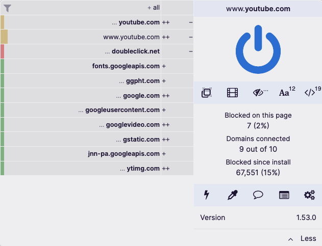

Köszi Köszi mindenkinek aki linkelt ublock képet.
A doubleclick az az egyértelmű youtube-reklám kiszolgáló elem. Képek alapján vagy hiányzik vagy valahol blokkolt mindenkinél itt, így reklám amiatt nincs. Csak kérdés, hogy az felel-e csak a 3csapás-képenyőért is, vagy valami más nézi, hogy az betölt-e vagy sem.
Nagy tipem még a jnn-pa.googleapis.com, vagy az alap gstatic.com. Az előbbit nem ismerem, talán csak youtube-on van (az meg működik nélküle), de a gstatic az borzasztó.
Az ami a google cuccok "mechanikus működéséhez" kell, gondolok itt arra, hogy ha az nincs, akkor ami google és komolyabb dolog, az törik. Törik a beléptetés, vagy jelszócserék, ilyesmik, de törnek a mindenhol ott lévő capcha-k, recapchák (hol a busz, és a tűzcsap) is. Szóval ha egy gépen vagy hálózaton beléptek google fiókba, majd utána pl adott pénzügyi oldalra, ami ezzel védett, akkor az egy helyre ment.... mindegy, hogy ött össze lesz-e kapcsolva, vagy sem... Ne mindegy. Mégegyszer köszi!
Aki stabil a mostani állapotával, csak mert másoknál több a piros, ne változtasson
, de aki kíváncsi az próbálkozva többet tudhat mint előtte!

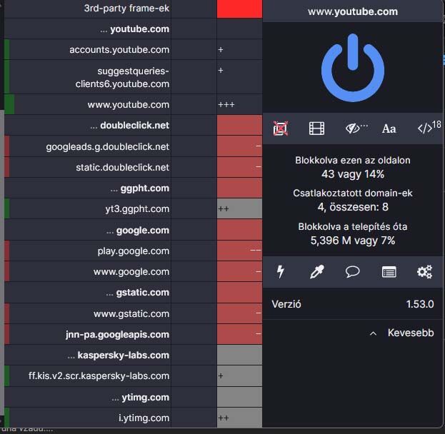

Érdekes, én is így "naturban" használtam a UBlock-ot mint ahogy PeL és Intruder2k5, de nekem feldobta az antiblokkos üzeneteket az összes változatát. Én mondjuk be vagyok jelentkezve.
@classic B: Most nekem így van beállítva, kivéve, hogy a 3rd party-k is csak a youtubra érvényesek és teljesen normális a youtube kinézete. Nem tudom, jó-e ez az antiblokk ellen, még csak ma kezdtem kisérletezni

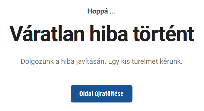

Nagy ritkán ránéznék a Praktiker honlapjára, viszont megnyitás után pár másodperccel ez történik. A hiba nem most jött elő, nyár elején megnéztem volna valamit, nem sikerült (előtte nagyon-nagyon rég böngésztem a honlapon). Próbáltam mindenfélét, süti törlést, kiegészítők letiltását, csökkentett módot, privát módot. Két profilom van, mindkettővel ugyanaz a helyzet. Más böngészővel nincs probléma. Új profilt létrehoztam még nyáron próbaképpen, abban jó volt. Nyilván valami a profilokkal lehet, ami nem tetszik neki. Emiatt nem szeretnék egy plusz profilt tárolni a gépen (újat készíteni a jelenlegi helyett sem). Van esetleg valami tipp, mit kéne még kipróbálni?
Köszönöm!
