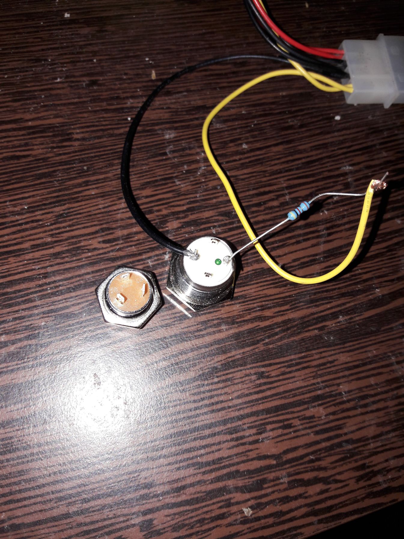

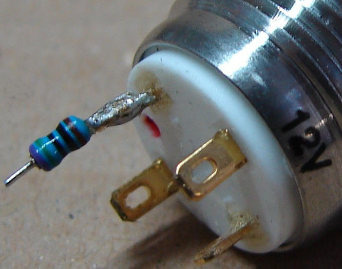

Hazaérve kipróbáltam immár ellenállással, mert találtam itthon egy párat még egy régi projektből és nagy meglepetésemre és örömömre működik!
A képen egyrészt az illetékes ellenállás van: ez mekkora? Ugyan most működött vele, de jó ez hosszú távra is, beköthetem?Másrészt a bal szélen szerepel az előbb kérdezett nyomógomb.
Most látom, hogy az egyik csatlakozó fölött a "no com nc" betűk olvashatóak. Ez azt jelenti, hogy a másik kettőt kell bekötni? -

Oda nem kell, mert az alaplap tartalmazza a szükséges ellenállást, ami egy ilyen LED-en kb. 20 mA áramot hajt át.
A LED ugyanis nem zseblámpaizzó, hanem dióda. Nem egy meghatározott feszültséget kell rákapcsolni, hanem valamennyi áramot. Amikor a zseblámpaizzók után (vagy helyett) megjelentek a LED-ek, az már jó régen volt, de ezt a fórumokon még mindig nem értik sokan.
Ehhez elsősorban a feszültséggenerátoros vagy áramgenerátoros táplálás fogalmát kell megérteni, ami áramköri alapfogalom. Röviden az egyik feszültséget stabilizál, a másik áramot.
A diódának van egy nyitófeszültsége, de azt túllépve tönkremegy, alatta meg nem világít (egyszerűsítve). Ha például egy piros LED nyitófeszültsége 1,65 V, arra érdekes lenne pontosan 1,65 V stabilizált feszültséget kötni, attól tartva, hogy most akkor vagy világít vagy tönkremegy. Pláne, amikor a hőfokfüggés miatt változik a nyitófeszültség is.
Tehát ez nem így működik, van egy ellenállás, ami beállítja a szükséges áramot, a tápfeszültség pedig rugalmasabb határok között változhat.
Nagyon egyszerű egyébként, a példánál maradva legyen 12V - 1,65V = 10,35 V-ot kell ejteni egy ellenálláson.
R = U/I = 10,35V / 0,02A = 517 Ω
Ezt lehet felfelé kerekíteni, hogy inkább kevesebb legyen az áram és micsoda "véletlen", az előzményben is épp 650 Ω szerepel.

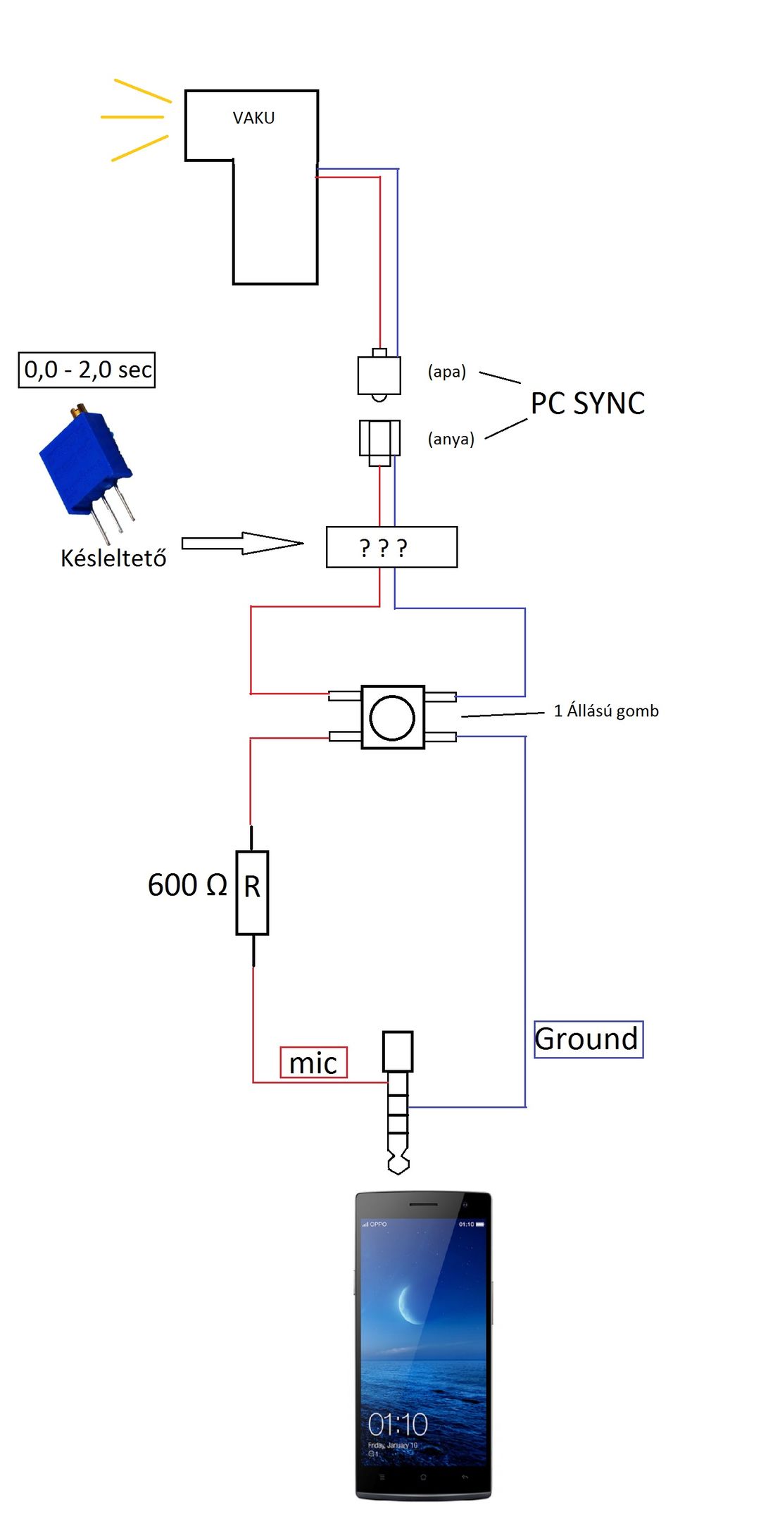

A segítségeteket szeretném kérni, a Hobby elektronika topicban nem sok választ kaptam.
Szeretnék a telefonhoz külső vakut csatlakoztatni.
Íme az elméleti ábrám: (Nem tanultam elektronikat, szal bocsi a bena ábráért)
Leírva:
Fülhallgató gombbal vezérelném a telefont és a vakut. Megnyomásakor a kamera exponálna ezzel egy időben a vaku áramkörét is zárná a gomb.
A telefon exponálására 600 Ohm-os ellenállást használnék. Ez egyenlő a hangerő növeléssel.
A külső vakunak van PC SYNC kimeneti kábele, amin a 2 pólust zárva elsül a vaku.
Sajnos a gyakorlatban hamarabb villan a vaku mint, ahogy a telefon kamerája exponálna, ezért kellene egy késleltető bele.Valami egyszerűre gondoltam, mert nem árammal menne, hanem csak a kapcsolást késleltetné az egyik ágon. Körülbelül 1 sec az eltérés, szóval jó lenne valami potméteres állító.
Bármilyen ötletet, rajzot, alkatrészt szívesen fogadok.

Nem teljesen egyértelmű, mert a fotón (gondolom) gyárilag mellékelt az ellenállás és azért van feltüntetve a 12 V, mert a kettő együtt érvényes.
Ha nincs külső ellenállás, de 12 V-ra specifikált, akkor viszont benne kellene lenni az ellenállásnak.
Ha így lenne, akkor még az is elképzelhető, hogy csak a bekötést nem sikerült eltalálni.

Milyen igaz, elsiklottam a dolog felett, hogy a képen külső ellenállás van, és nem a gombba építve van. Csak az adatlapot néztem meg, és beugrottam a 12VDC LED-nek.

Pedig az ellenállásos képet a te linkedről vettem.

kipróbáltuk nyers 12 voltról, úgy nem világított. Jó, berakok 1 ohmot, köszönöm!
Ennek semmi értelme, akkor 1 ohmmal sem fog. 1 Ω az elektronika világában szinte egy darab drótnak felel meg, semmi, zárlat.
Ilyen LED-eket 12 V-ra 1 kΩ körüli ellenálláson keresztül lehet kötni, de ha kisebb is, 20 mA-nél nagyobb áram ne álljon elő. A képen látható 650 Ω épp megfelel a követelménynek:
Ha ezt lehagytad róla, vagy 1 Ω ellenállással helyettesítetted (kvázi rövidzár, 10 A áram) a belső LED egy pillanat alatt elpukkant, észre sem vetted a villanást. Főleg, ha mindkét irányban "ellenőrizted", hogy minél biztosabban elszálljon.
