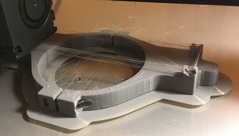

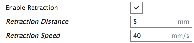

Teasüti
CR-10 van neki is.
Ami engem illet kipróbáltam én már mindent: retraction fel 8 mm-ig, retract speed fel 70 mm-ig, coasting, wiping, linear advance. Ezek mindegyike aktív jelenleg és e mellé 150 mm/s gyorsjárat, 0,5 mm Z hop. Így értem el odáig, hogy már "csak" pókhálósodik, de legalább nincsenek nagyobb lerakódások amikben még el is akad a fúvóka és leveri az asztalról a tárgyat.
Ez az anyag 230-235 fokon ad tűrhető eredményt, de álló helyzetben már 200-tól elkezd folyni a fúvóka. -

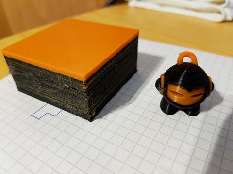

Teasüti
