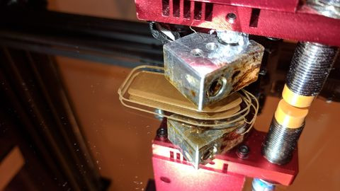

Ender 3: Megpróbáltam kinyomtatni az SD kártyán lévő modellt. Az első pár réteg nyomtatása után a modell feljött az asztalról, így leállítottam a folyamatot. Papírlappal síkba állítottam az asztalt, így a 4 széle szintben van, de így is gödör van a közepén.
Az asztalt fújogattam hajlakkal, kenegettem Pritt stifttel, de most sem jó a tapadás!
Mit tegyek? -

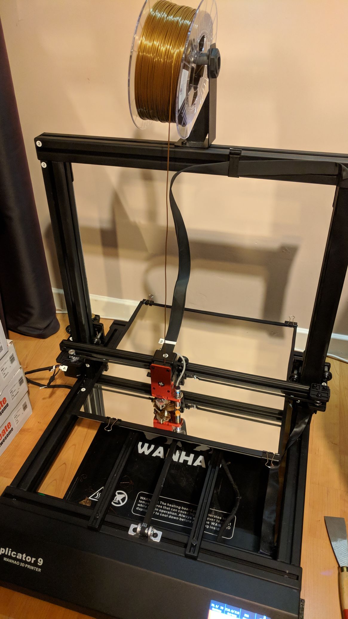

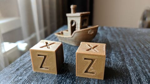

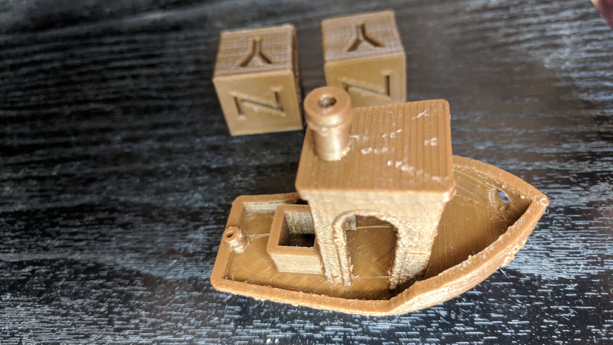

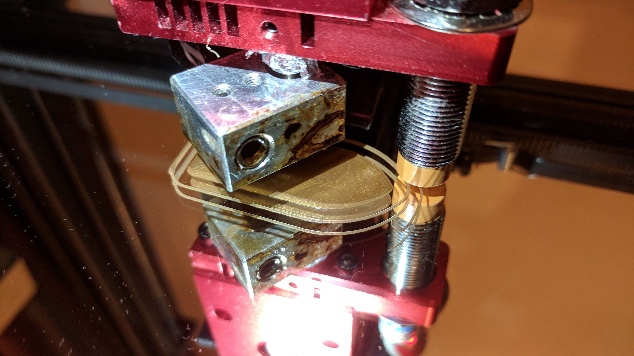

kicsit elvonultam, végig gondoltam a dolgokat, kivettem két nap szabit és nekiestem a nyomtatómnak. Jó néhány dolgot kicseréltem a nyomtatón, aminek szemmel látható eredménye lett. Közben bújtam a fórumokat, youtube videókat és próbáltam okosodni. Visszaállítottam a slicer beállítását gyárira és elkezdtem tesztelni a nyomtatót.
Következők érkeztek a WANHAO D9/400-hoz:
- MicroSwiss All metal HotEnd
- 15 minőségi görgő
- Sikerült végre levágatnom 0.3-as tükörlapot.Az eredmény magáért beszél. Az egyik legfontosabb alkatrész a görgő volt, mert a Z tengelyt nem lehetett fixen meghúzni, mert akkor szorult és nem ment fel az egyik oldalon. Ezért picit lazábbra kellett hagynom. Ez azt eredményezte, hogy lötyögött a fej is, mondhatni lekonyult, így nyomtattam mostanáig. Továbbá kicseréltem a tálca görgőit is, mert nagyon könnyen lehetett mozgatni a tálcát, picit lötyögött is, most viszont tökéletesen feszes. Az összes létező görgőt kicseréltem a gépen. A tükörlap is fantasztikus, leírhatatlan különbség van aközött a tárgy között amit a tükrön nyomtattam és amit a mágnes lapon. A MicroSwiss-hez pedig nem kell indoklás.

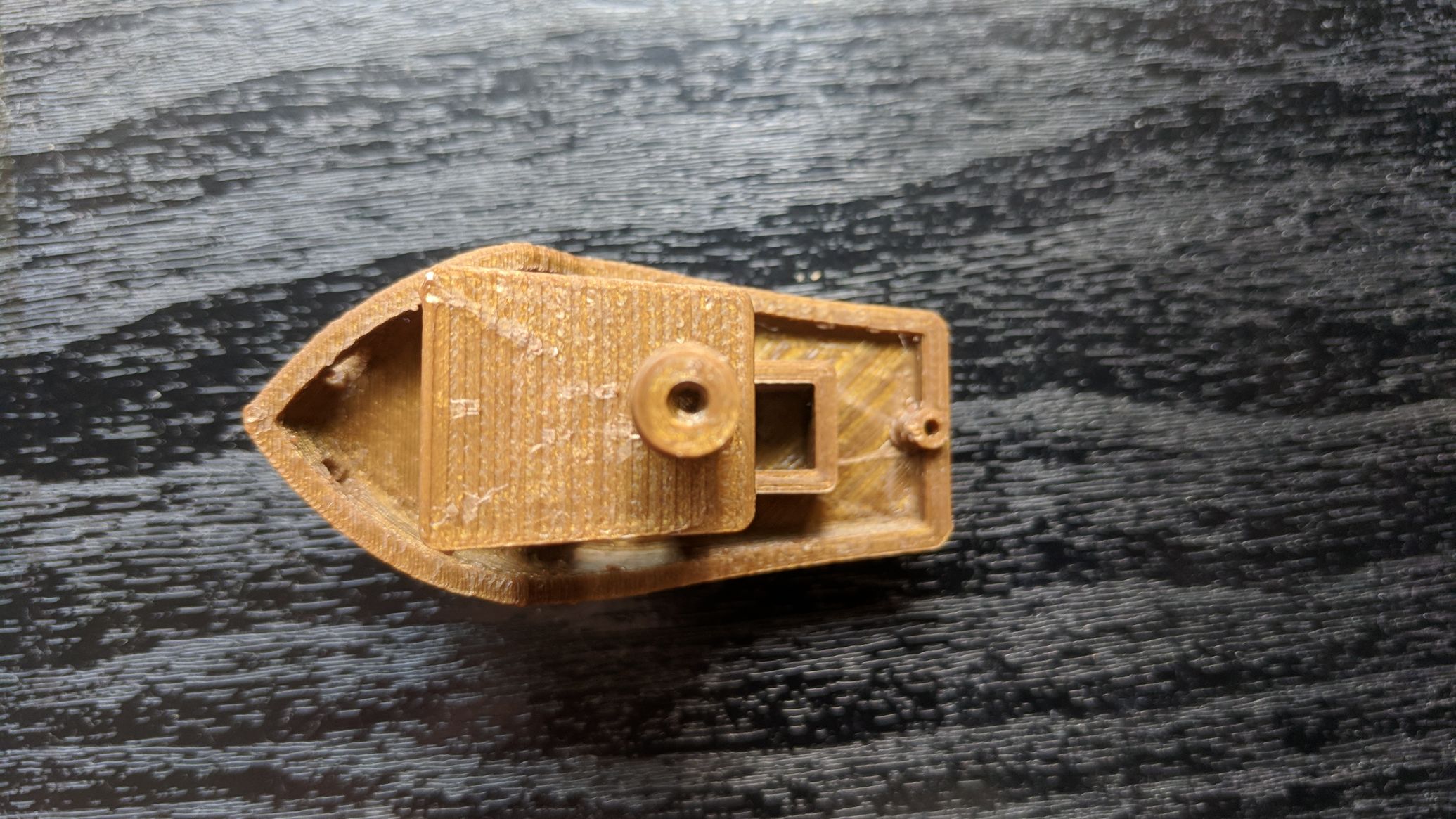

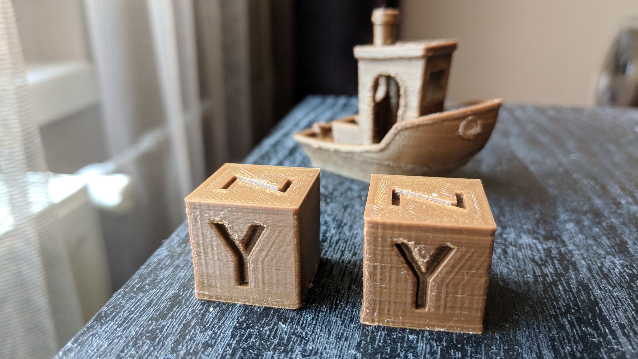

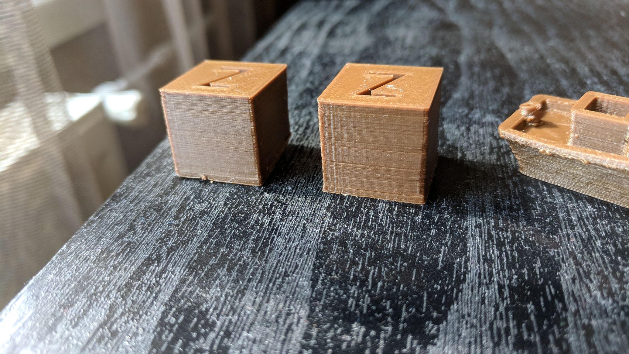

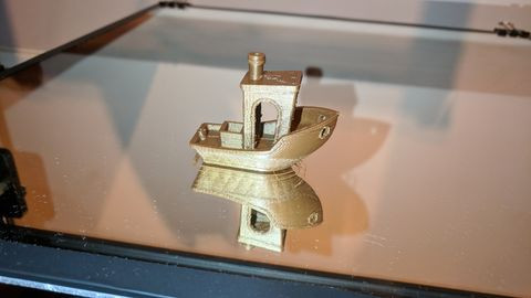

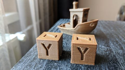

Megfogadtam a tanácsot és elkezdtem kishajót és kockát nyomtatni.
Jelenleg Spectrum PLA+ anyaggal nyomtatok, 65-70 Celsius tálcával és 210-215-ös hőmérsékleten. A fej 0.4-es és a rétegvastagság 0.06mm.
Az első régeteget lassan terítem le, hogy jól tapadjon és a top réteget is lassúra állítottam, hogy ott is legyen ideje szépen dolgozni. Ezen persze még állítani fogok, mert ahogy Saccco írta, lehet ezért is volt csíkos az első réteg.
@Csizmás: A retraction gyárilag 7mm-re van állítva. Ma olvastam, hogy hogy a vertical lifetet (Z-hop) be kellene állítanom, mert az is meggátolja a csíkos top layert (elemeli a fejet utazáskor). Visszatérve a retraction-re, többen írták, hogy a 7 mm nagyon sok, kb 1-esre kellene, de egyelőre nem akarok mindent átállítani.
Még annyit, hogy a WANHAO szerencsére heatbedes és még a tükörlapot is szépen átmelegíti, aminek nagyon örülök (köszi a segítséget a tükörrel). Még kísérletezgetek bőven, de úgy érzem hogy ezekkel a módosításokkal (amit itt is olvastam és alkalmaztam), kicsit közelebb kerültem az általam elvárt eredményhez.
Végezetül egy-két kép (a hajó 0.10-es réteggel ment, a koceka 0.06-tal. A hajó és a jobboldali kocka a tálcagörgő csere előtti időszakból való. A baloldali kockának simább az oldalfala):

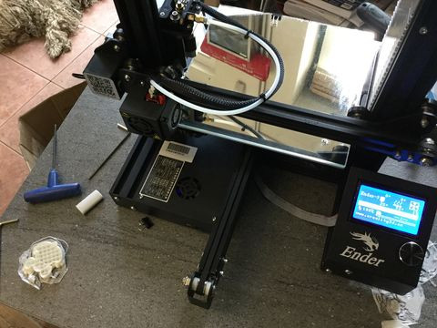

Végre sikerült összerakni az Ender3-at. Gépészként szemet szúrt pár mechanikai pontatlanság. Ezeket állítgattam. A legdurvább hiba az Z-tengely mozgató motor és a menetes orsó tengelye között 1mm hiba volt. Kemény papírból gyártottam egy alátétet a mozgató motor alá. Az orsó enyhe feszítésével sikerült beállítani a másik irányban meglévő pontatlanságot is. Így már a helyére cuppant az orsó. Előtte meg sem mozdult a szervó motor. Most már szépen működik minden irányban.
Akik ilyet raknak össze, azok feltétlenül húzzák meg az összes csavart,mivel lazák. A talp egy síkba állításával is érdemes elszórakozni. Az enyém elég jól billegett a sík asztalon.
Kezdésnek milyen értékeket kell beállítani és mennyire?
A tárgyasztal és fej között elég egy papírlapnyi hézag?
Kell valami szer a tárgyasztal kenéséhez? -

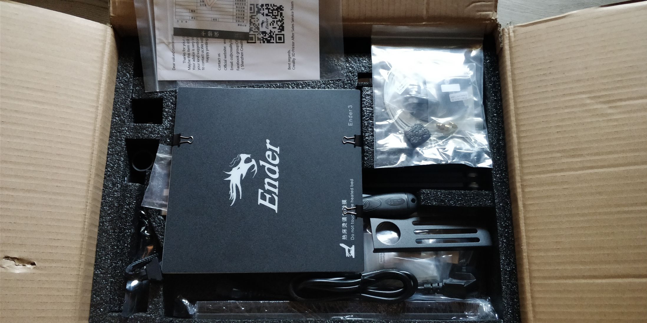

Ender 3-at most rakom össze. A bal oldali oszlopon levő z-tengely vegállás kapcsoló szerelvényt nem tudom az előírt 32mm-re beállítani, mivel a kapcsólót tartó műanyag lap alján van egy oldalirányba kinyúló pöcök. Ez nem engedi lejjebb tolni az egész alkatrészt. Hogy oldottátok meg ezt a problémát?
quby
Na megjött a várva várt Ender 3. Még csak az összeszerelésen vagyok túl, szerintem ma lesz az első nyomtatás, bár a filamentek még nem jöttek meg úgyhogy max addig ameddig a csomagban levő filament elég lesz. Már agyalok egy octoprinten, van Pi, háló mindenhol kiépülve, linux nem gond....egyet nem értek. A pi hogy kapcsolódik a printerhez? mindehol csak az installt írják, (ami egy standard pi install amúgy) de hogy hogy a bánatba kötöm a nyomtatóhoz azt sehol sem látom hirtelen....Ha van octoprint akkor már SD sem kell?

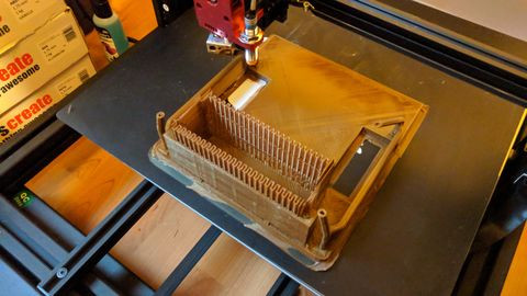

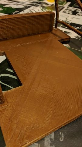

Egyébként még néhány kép jöhetne erről a modellről, első réteg meg oldalról is (asztal síkjában fotózva).
Ebből a mostani nézetből nagyon ramatynak tűnik - és talán könnyebb ötletelni, ha több látószögből van kép. -

odiepapa2 #9101 üzenetére
Elég bátor vagy ha kezdőként ilyen nagy fába vágtad a fejszéd, nem beszélve arról hogy rengeteg anyagod elment rá (290g biztos) és én akár hogy állítom supporttal együtt is csak 20 óra a nyomtatás 0,2 layer heigh-tal persze az infil 30, de még az is sok talán.
Először is próbálj kisebb tárgyakat nyomtatni pl xyz cube, vagy 3D benchy és stb, na ha azok szépre sikerülnek akkor érdemes a nagyobb dolgok felé menni.
Itt látom azt, hogy hiába van egy relatív drága gépe az embernek, ha tényleg csak a felhasználóján múlik az, hogy mennyire jól nyomtat az a gép, na meg persze a slicer használata ami egy másik műfaj
odiepapa2

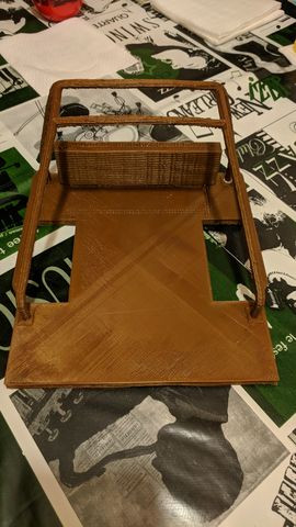

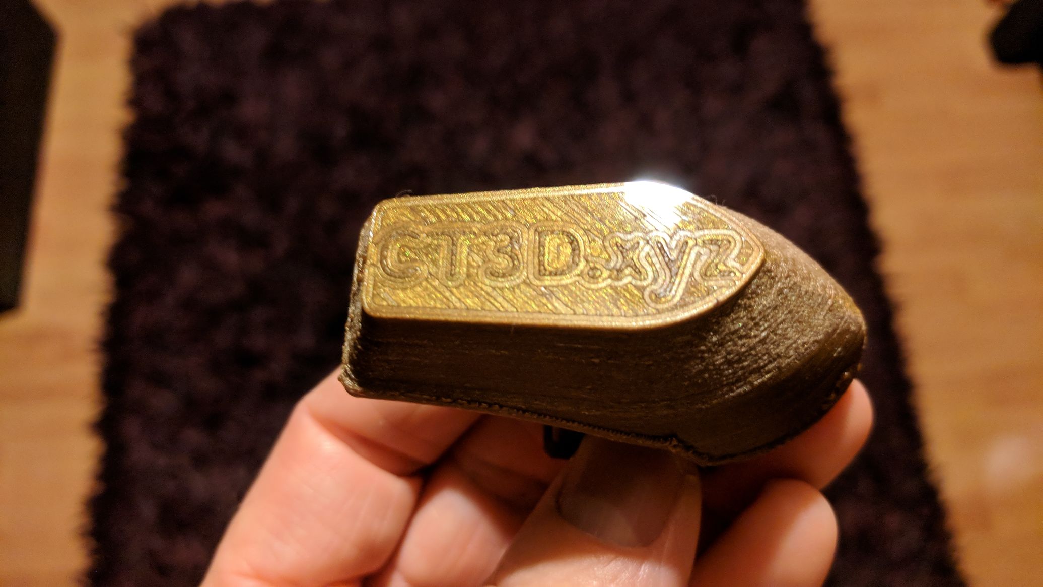

tegnap elkeszült egy nyomtatványom, viszont nem vagyok teljesen elégedett az eredménnyel.
Ez egy RC pick-upnak a bukókerete, viszont a plató része nem egyenletes, mondhatni nagyon ronda lett. egész pontosan erről az ojjektumról van szó: https://www.thingiverse.com/thing:25915650.2-as rétegvastagsággal nyomtattam, PLA+-szal 33 órán keresztül.Mi lehet vajon a bibi?
