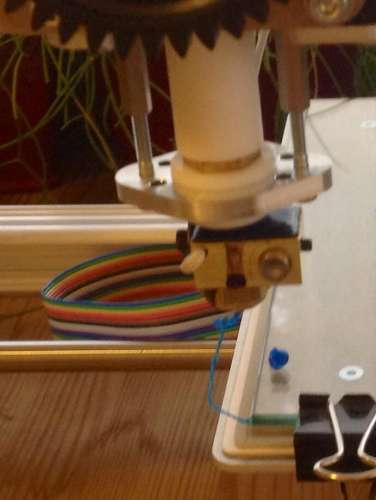

Nálam a szoftver kapcsolgatja meg állítja a sebességét, de egy ilyen kis vacak lemez-konzolon van a venti, ami csálén ált, féltem hogy beleakad a munkadarabba úgyhogy megigazítottam, de nem voltam biztos hogy hogy kéne állnia. Akarok majd nyomtatni valami normális konzolt esetleg fúvókával. Oda kell nyomnia a levegőt ahol épp kijött az anyag a fejből, vagy általában kell hűtenie a munkadarabot?

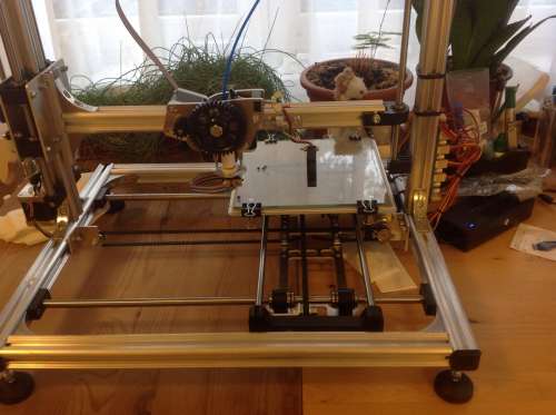

Ja még csak annyit, hogy gép maga úgy 60 kg eddig. Nem nagyon fog ez rezonálni. Stabil is, mint az állat, pedig a rúdtartó fémek még be sem voltak csavarozva.
Azóta már szét is szedtem a gépet, mert módosítani akartam rajta, meg eladni a jelenlegi vázat, de senki sem akarta megvenni. Rájöttem, hogy valójában nekem egy ennél sokkal kissebb gép is elég lenne gondoltam értékesítem úgy 70k körül az egészet egy hetesen (80k volt az anyagár), de még 60k-ért sem vették meg. Szóval maradt és azóta a sarokban áll, mert idő közben egy CNC marógép készítésére tettem át a hangsúlyt. Mondjuk ez még sehol sem áll, mert nem akarok úgy beleugrani, mint a 3d nyomtató készítésébe.

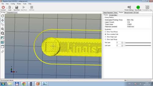

Neem itt nem jók a beállítások, amugy 2.5m
, nekem a fej átmérője 0,4-es ergo 0,4 lenne a réteg is mert olyan vastag a "húrka" de vehetem 0,2-ra így kétszer annyi réteg lesz, jobban össze is nyomja így az anyagot tapasztalatom szerint sokkal masszívabb lesz.
Slicer hibák .. majd a fejlesztők igyekeznek

Igen én, ptc creo elements/direct modelling express szoftverrel. Én még anno húsz éve 2d nézeti ábrázolást tanultam, nagyon arra rögzült az agyam, nehéz volt átállni a 3d-s tervezésre. Több programmal próbálkoztam, de végül ennél kötöttem ki úgy egy éve. Elég egyszerűnek tűnik a használata bár még csak a képessségei egy részét tudom használni. Jó tutorialok vannak hozzá videóval. És ingyenes.
Den
Azt hiszem a legújabbat töltöttem le mikor a repetier telepítőjével feltett nem ment. Valahol olvastam, valami ellenőrző programról, ami átnézi vagy javítja, vagy optimalizálja a modellt, vagy ilyesmi.

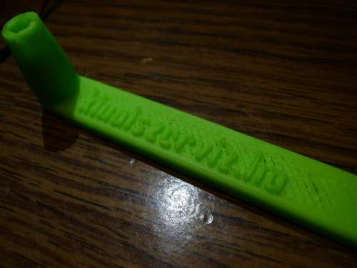

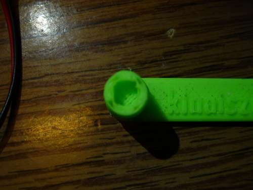

Az eredeti modellről majd csinálok screenshotot holnap, ott szép szellősnek tűnt a szöveg, nem gondoltam hogy ennyire elkeni.

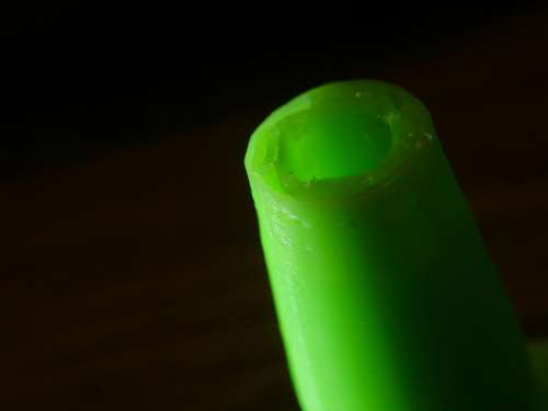

Összességében elégedett vagyok, elsőre jobb mint vártam, de azért remélem még tudok finomítani a minőségen.
Írok egy mélt a szervíznek, mert szerintem ez a műanyag folyás nem normális.
