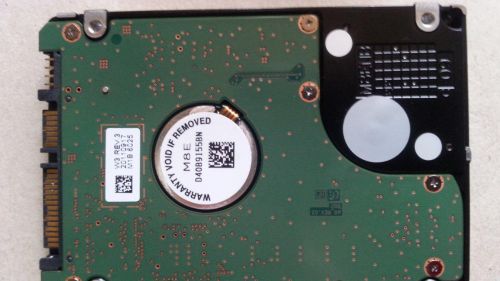

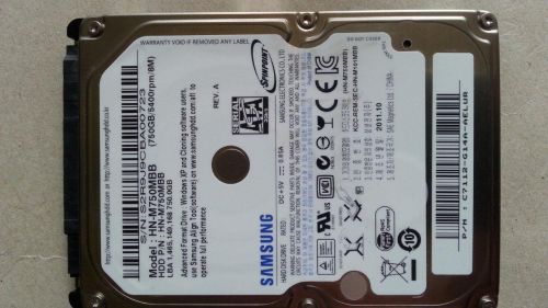

jim bcs #35383 üzenetére
Az lenne a kérdésem, hogy valaki tudja-e, hogy mit jelentenek a Samsung 750GB-os HDD-jének HN-M750MBB modelljén található különböző jelzések, főleg az érdekelne, hogyha M8 és M8E milyen különbséget jelöl, illetve a a vinyón lévő P/N: HN-M750MBB/SCC esetében jelent-e valamit az SCC, vagy ASU, vagy M és még sorolhatnám....
Ezekre azért lennék kíváncsi, mert a Samsung, ami mostmár Seagate nem tudta megmondani, s nekem van egy 2011.10. havi Samsung HN-M750MBB 750GB SATA 2,5" HDD-m és ahhoz keresek egy teljesen hasonló HDD-t, mert az enyémnek valami komoly baja van, s nem tudni még, hogy az elektronika a hibás-e?Az én vinyómon a P/N: HN-M750MBB és M8E a felírat, de amiket találtam azok meg vagy valamelyik kiegészítéssel vannak ellátva, vagy nem szerepel rajta az "E" betű az M8 után, de amelyiken nem szerepel az E betű, annak az öntvényén meg rajta van az, hogy M8E típus, szóval, ha valaki tudja, hogy mi az érdekes az elektronika pontos beazonosításnál annak előre is megköszönöm!
Hogy érthetőbb legyen miről beszélek feltöltöttem két képet a vinyómról. -
