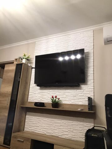

Milyen TV-t tudtok ajánlani a meglévő VA kiváltására, rájöttem az ágyon fekve kiesek a betekintési szögből ezért érzem az IPS monitor mellett fakónak minden színvilágot. Szemből még elmegy az IPS-hez mérten.
1. Tévére szánt összeg, forintban?
- 200k (ha van ennyiért IPS), jelenlegi: Sasumg UE55TU7022KXXH
2. Mire használnád leginkább? (pl. filmnézés, tévénézés, játék, sport)
- Filmnézés / Digi csatornák és számitógép HDMI-n keresztül
3. Milyen messziről nézed a tévét, és mekkora méretűre gondoltál?
- 55" jelenleg is ez van Sasumg UE55TU7022KXXH
4. Világos vagy sötét szobában nézed-e a tévét, többnyire nappal vagy este?
- inkább nappal
5. Szemből vagy enyhén oldalról nézed-e a tévét, illetve általában többen nézitek-e?
- enyhén oldalról fekve és a TV a falon
6. Milyen szolgáltatások/funkciók fontosak neked? (pl.HBO, Netflix, AirPlay, PIP stb.)
- Netflix / HBO max
7. Milyen csatlakoztatási igényeid vannak? (pl. jack-csatlakozó, optikai stb.)
- optika és HDMI eARC a Samsung HW-A650 Soundbar számára
8. A tévé talpa középen vagy oldalt legyen?
- nem kell
9. Miket részesítesz előnyben? (pl. márka, operációs rendszer stb.)
- Samsung
10. Milyen egyéb követelményeid vannak? (pl. Ambilight, légegeres távirányító stb.)
- nincs
11. Csak új vagy használt tv is szóba jöhet (garanciával vagy anélkül)?
- használt is, a jelenlegi Sasumg UE55TU7022KXXH akarom IPS-re cserélni. -
